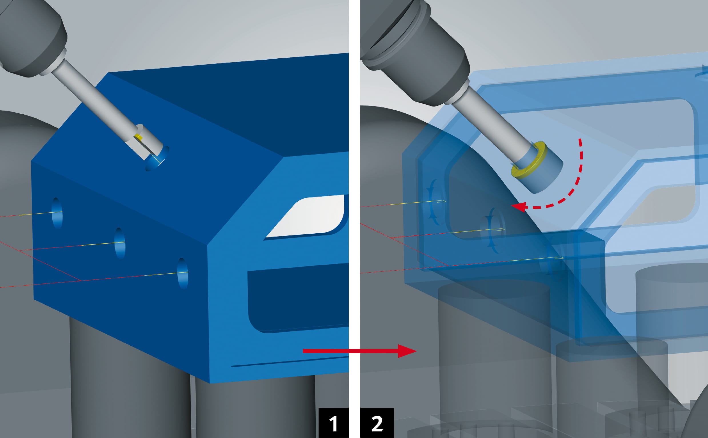

OPEN MIND hat hyperMILL® 2023 mit einer Bearbeitungs­strategie für Rückwärts­senker ausgestattet. Die Steuerung der Werk­zeuge für das Entgraten und Fräsen einer Senke auf der unzugänglichen Rück­seite einer Bohrung kann jetzt sehr einfach programmiert werden. Schäden beim Einführen und Zurück­holen der Werk­zeuge werden sicher vermieden, da die Kollisions­kontrolle auf Basis eines 3D-Modells des Werkzeugs in der virtuellen Maschine durchgeführt wird.

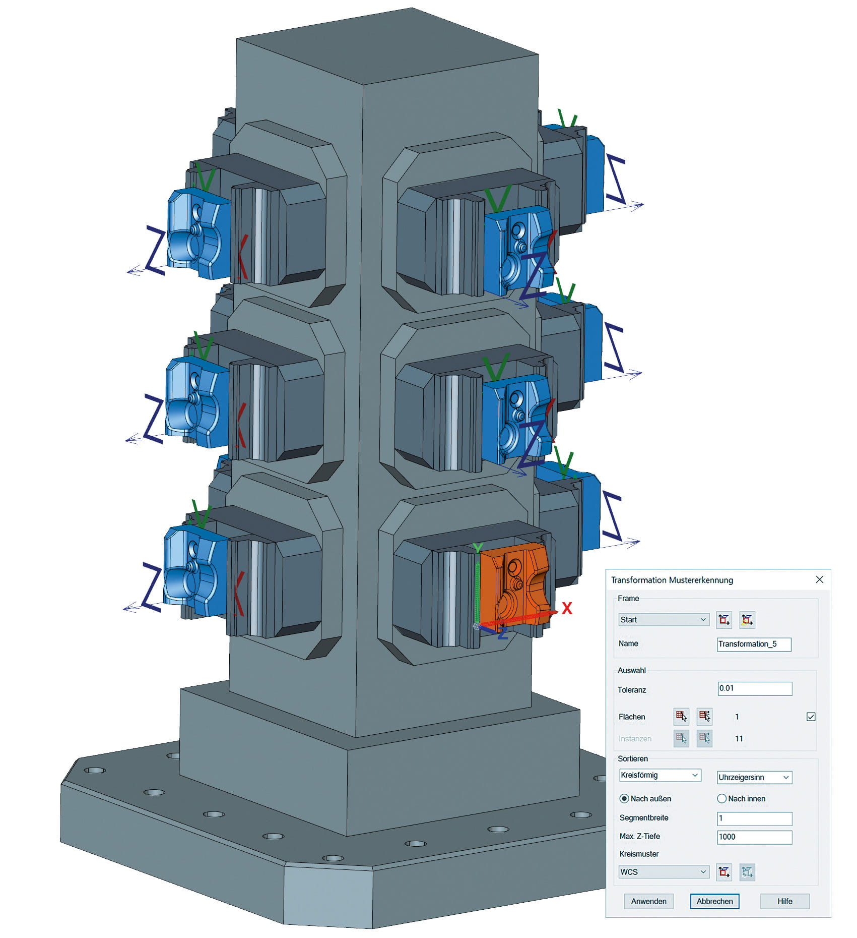

Bisher konnten Standard-Features wie Taschen und Bohrungen automatisch selektiert werden. Nun macht es OPEN MIND mit der Funktion „Allgemeines Transformations­muster“ möglich, beliebige Referenz­geometrien auszuwählen und in allen anderen Modellen nach derselben Referenz suchen zu lassen – unabhängig von deren Ausrichtung im Raum. Dies erzeugt ein allgemeines Transformations­muster inklusive eines Frames an jedem Referenz-Feature. So können wieder­kehrende Formen einfach mit nur einem Klick programmiert werden. Die Funktion eignet sich beispiels­weise auch für Mehrfach­aufspannungen.

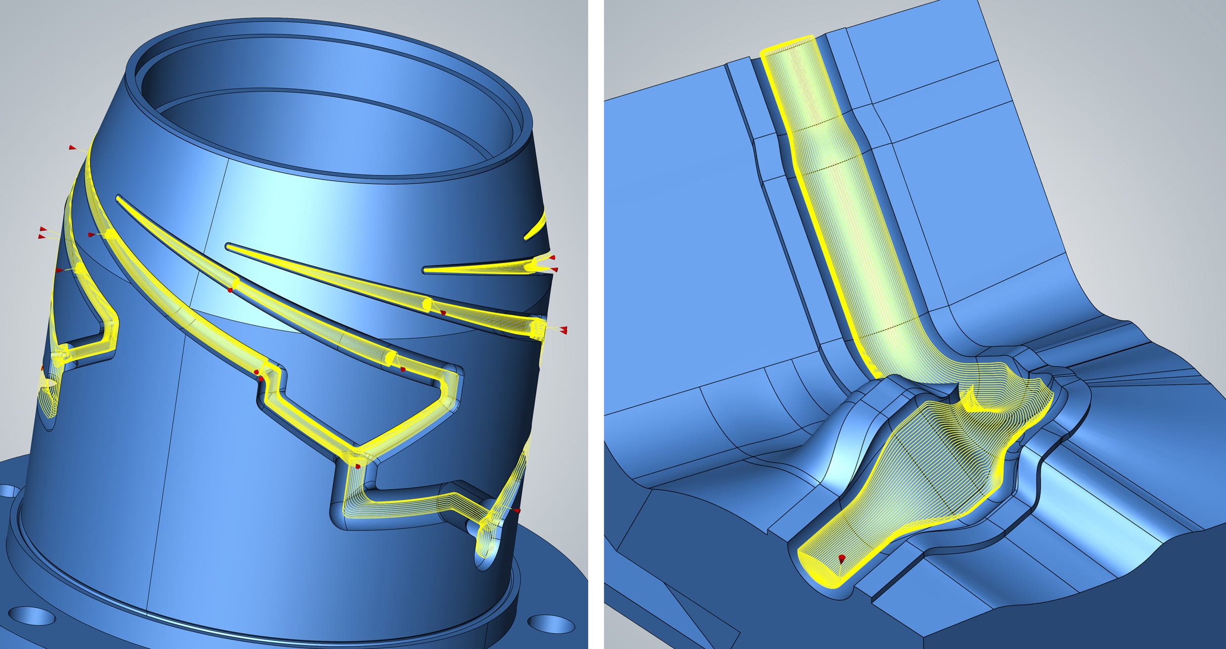

Mit der Strategie „5-Achs-Formnuten-Schlichten“ können sehr komfortabel durchgängige Werkzeug­bahnen für Formnuten, Form­kanäle und Halfpipes mit beliebigem Quer­schnitt entlang einer gekrümmten Führungs­kurve programmiert werden. Ein großer Vorteil für Anwender, denn früher musste diese Bearbeitung unter Umständen in mehrere Schritte unterteilt werden. Diese Strategie eröffnet ein breites Anwendungs­spektrum zum Beispiel bei Formen und Gesenken bei denen die Werkzeug­achse in Entformungs­richtung zeigt.
