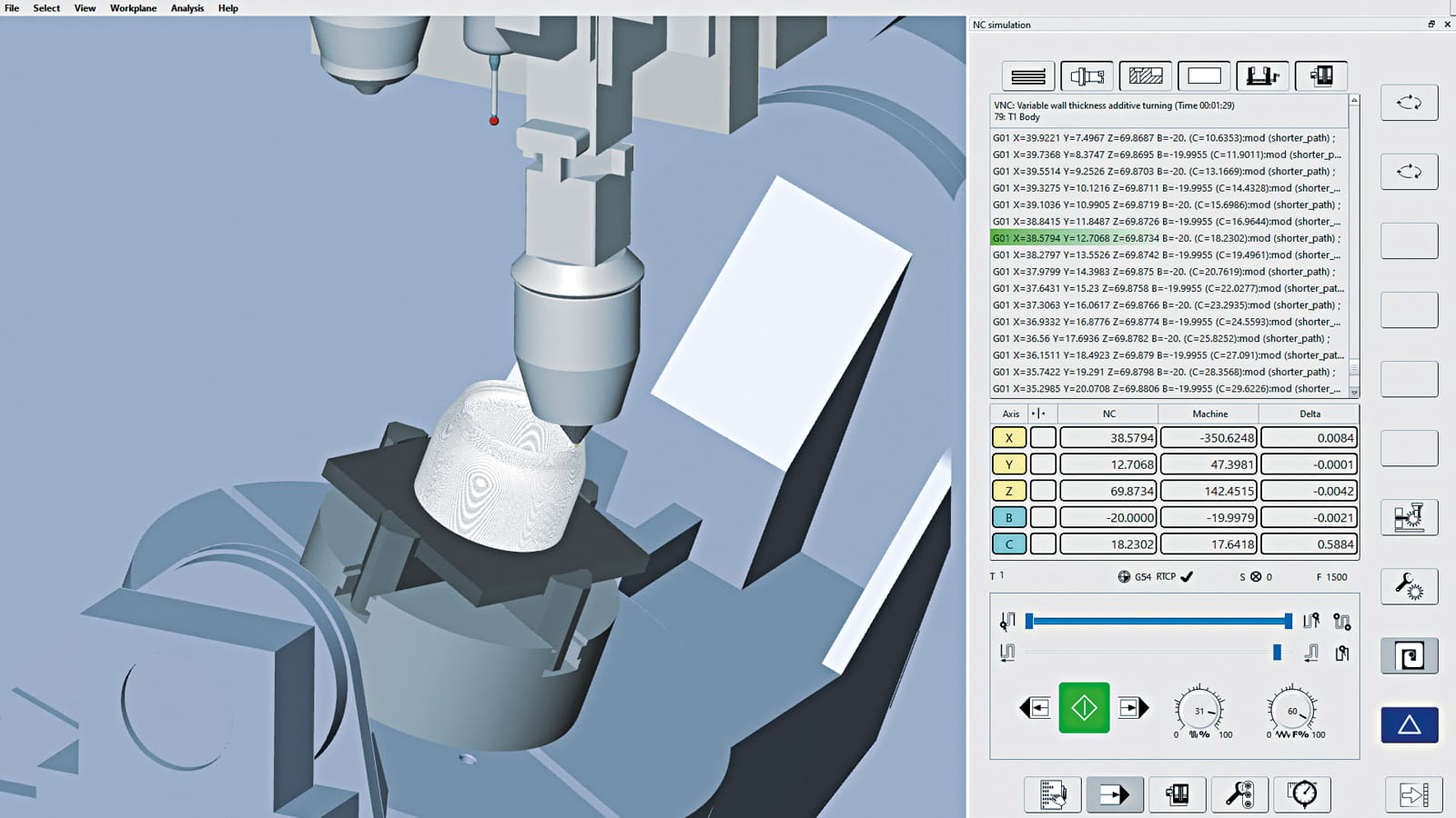

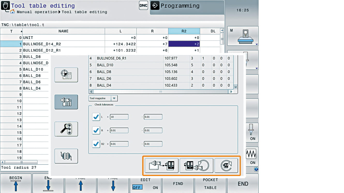

Con l’obiettivo di generare, ottimizzare e simulare in sicurezza il codice NC, hyperMILL® VIRTUAL Machining consente di visualizzare tutte le fasi di produzione CNC, assicurando un controllo ottimale dei processi. La tecnologia a struttura modulare supporta ora anche programmi di lavorazione additiva. Il modulo Optimizer, dotato di potenti algoritmi di ottimizzazione per una predisposizione efficiente della lavorazione multiasse, presenta ora una novità: la funzione “Logica tavola-tavola ottimizzata”, che consente di approfittare della semplicità di programmazione e della riduzione dei tempi di inattività. Inoltre, l’Optimizer calcola automaticamente la distanza di sicurezza con un valore di distanza selezionato dall’utente e utilizza il grezzo, il modello e lo staffaggio selezionati nell’elenco lavorazioni. La distanza definita viene implementata per tutti i componenti e i cicli di movimento vengono ottimizzati automaticamente. Quindi risulta ancora più facile generare i movimenti di collegamento ideali. Il vantaggio in termini di sicurezza per l’inserimento dell’utensile è rappresentato dall’innovativa feature della trasmissione diretta dei dati nel modulo CONNECTED Machining. Anziché ricorrere all’inserimento manuale utilizzato finora, i parametri vengono trasferiti al sistema di controllo direttamente da hyperMILL®.
Una fusione continua tra mondo virtuale e reale
I tre moduli di hyperMILL® VIRTUAL Machining dedicati alla fusione continua tra mondo virtuale e reale rappresentano il componente principale della soluzione per le simulazioni in sicurezza. Nel modulo Center, situazioni di lavorazione reali sono rappresentate virtualmente con la macchina e il sistema di controllo, per poi essere simulate sulla base del codice NC. Nel modulo Optimizer, gli algoritmi per l’ottimizzazione ad alte prestazioni garantiscono una conformazione efficiente della lavorazione multiasse. Qui viene identificata automaticamente l’inclinazione migliore per una lavorazione perfetta. Il modulo CONNECTED Machining assicura una connessione completa, nonché la sincronizzazione con la macchina.

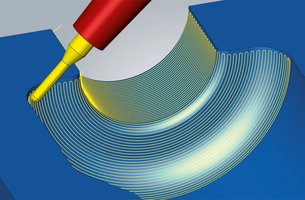

Lavorazione radiale a 5 assi con quattro novità
Le strategie di lavorazione per applicazioni 2,5D, 3D e HSC e per operazioni di tornitura e fresatura a 5 assi offrono la migliore soluzione per qualsiasi strategia di lavorazione. Nel settore della lavorazione radiale a 5 assi, i nuovi miglioramenti del software CAM fungono da parametro per la lavorazione degli stampi a soffiaggio. Per la prima volta, con la nuova strategia di incremento “Costantemente equidistante” è possibile creare percorsi utensile con incrementi costanti anche per aree perpendicolari e difficili. Queste aree si possono pertanto integrare nella lavorazione restante e lavorare contemporaneamente. È garantita una lavorazione priva di transizioni con elevata qualità delle superfici.
Un nuovo riconoscimento del sottosquadro rileva automaticamente i sottosquadri e su richiesta vi adatta la lavorazione. Quindi, le aree di sottoquadro si possono saltare senza intervento manuale. Non è più necessario creare superfici aggiuntive.
Una modalità dedicata alle macchine a 3 assi semplifica notevolmente l'uso della lavorazione radiale su queste macchine e la funzione “Sovrapposizione dolce” può essere utilizzata per l’area di fresatura generale e quindi senza selezionare una curva di delimitazione. Ad esempio, la “Sovrapposizione dolce” fonde le transizioni tra due superfici che sono state fresate in direzioni di lavorazione diverse, l risultato è una superficie ottimale priva di transizioni.

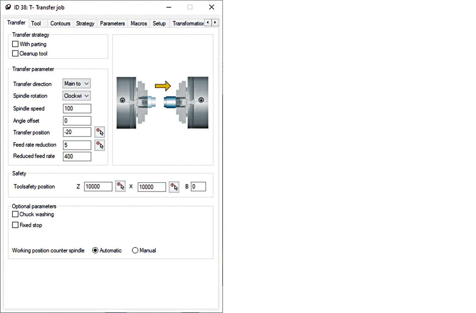

hyperMILL® offre inoltre la possibilità di programmare comodamente le lavorazioni su due lati sulle macchine con mandrino principale e contromandrino. Le lavorazioni vengono programmate facilmente nei contenitori “Mandrino principale” e “Contromandrino” e quindi vengono assegnate al rispettivo lato della lavorazione. Il componente o grezzo da barra viene inviato facilmente con la nuova lavorazione di trasferimento, con o senza troncatura. La generazione NC su mandrino principale, contro-mandrino e il trasferimento del componente avvengono in un programma NC unico con un modello macchina e un postprocessor. Con la versione 2022.1 vengono supportate le macchine del tipo DMG MORI CTX. Seguiranno altri produttori e tipi di macchine.
