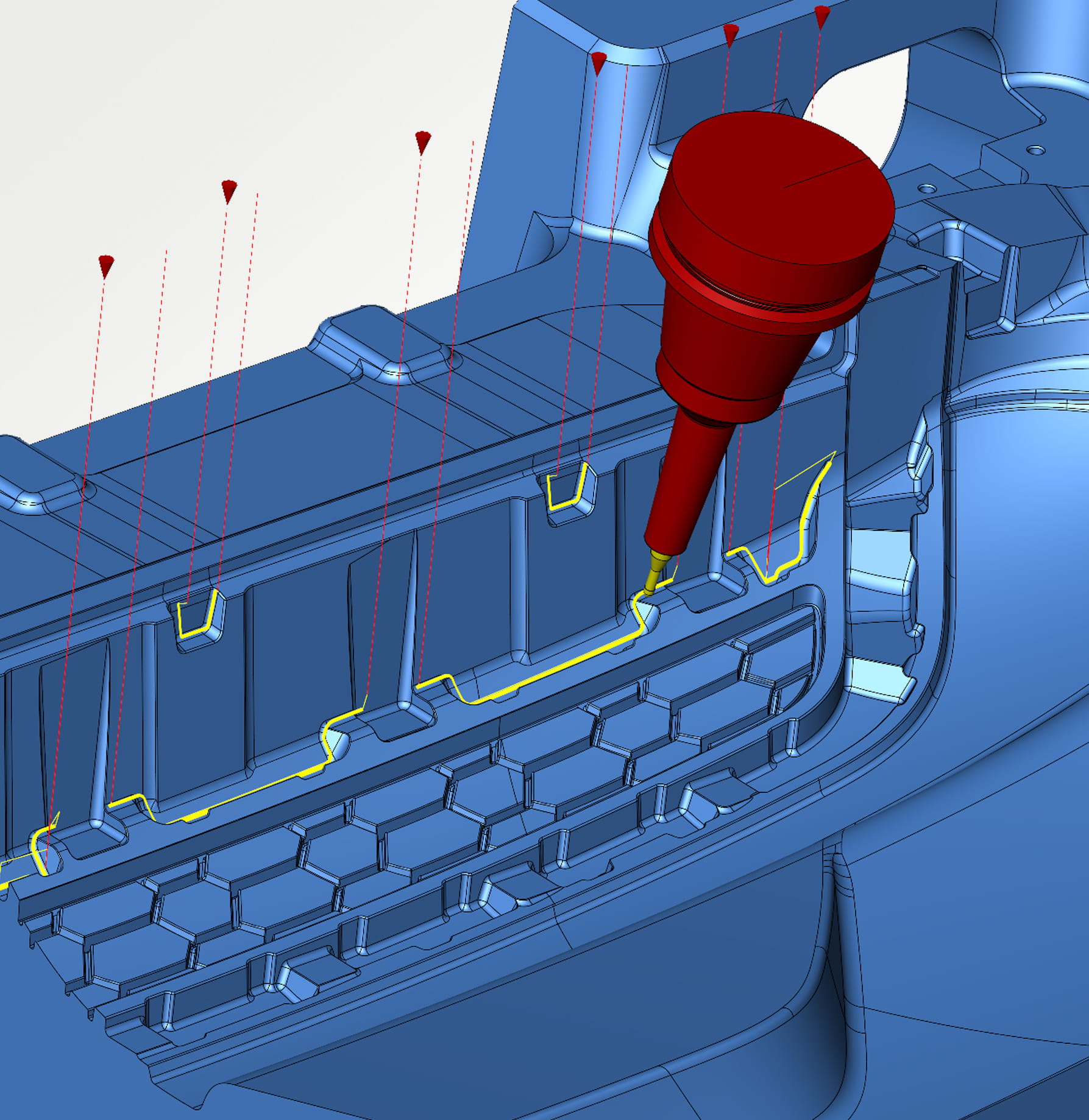

As melhorias na versão atual do hyperMILL® combinadas com a usinagem radial com cinco eixos estão estabelecendo padrões na usinagem de injeção de plástico. Graças a um método de projeção novo e radial, os percursos de ferramenta são calculados muito rapidamente, e o usuário pode usar várias estratégias de usinagem para responder de forma flexível às condições do componente. A nova estratégia de alimentação “Fluxo equidistante” é a primeira da sua categoria que permite a geração de percursos de ferramenta com uma alimentação constante para superfícies verticais e desafiadoras. Isso significa que as superfícies podem ser integradas na sequência de usinagem geral e processadas em uma única etapa. Usinagem perfeita com alta qualidade da superfície garantida. Cada sequência de usinagem precisa produzir cantos afiados na junção das metades superior e inferior do molde para evitar problemas durante o processo de moldagem. Um recurso automático de extensão de tangente elimina as etapas de CAD manuais necessárias para estender os vários elementos de superfície encontrados em projetos complexos.

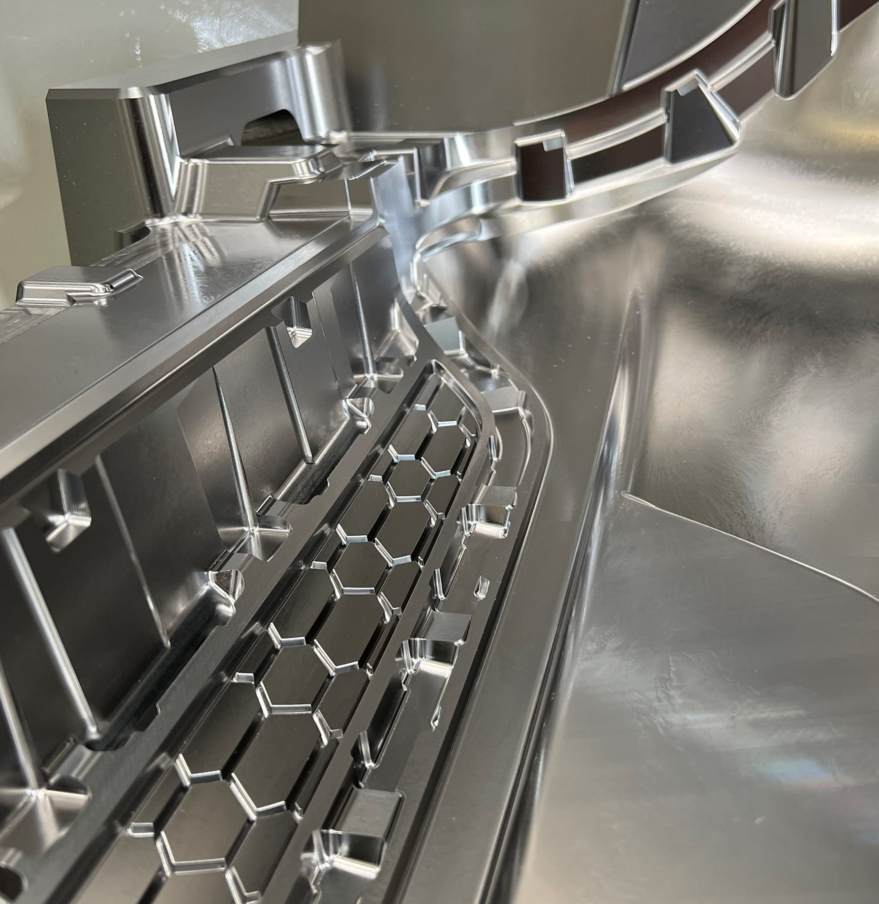

Segmentos de para-choques com alto nível de qualidade de superfície
As tecnologias de usinagem de alta precisão hyperMILL® também são utilizados na fabricação de ferramentas e moldes para a fabricação de segmentos de para-choques, por exemplo. A qualidade de superfície altamente superior dos componentes é obtida usando fresas esféricas e do tipo barril. Duas tecnologias CAM garantem que as várias ferramentas e posições durante a usinagem não sejam mais reconhecíveis após a conclusão do processo. A primeira é o “Modo de precisão da superfície”, que calcula o percurso da ferramenta diretamente nas superfícies do modelo CAD. A tolerância de usinagem pode ser controlada até a faixa de µm. A distribuição de pontos NC é idealmente adaptada para a tolerância de usinagem, resultando em um padrão de fresamento homogêneo. A segunda é a função “Sobreposição suave”, que melhora a qualidade da superfície de áreas de transição, tornando as transições tão suaves que elas são difíceis de medir e quase invisíveis a olho nu.
