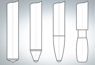

Genel olarak barrel takımlar
Barrel şekilli takımlar, çevrenin bir bölümünü kullanır ve çok geniş yarıçaplar sağlar. Örneğin, takımların kompakt tasarımı 500 mm'lik bir kesme yarıçapı sağlar. Türler:
  • Genel barrel takım
  • Teğetsel barrel takım
  • Konik barrel takım
Konik barrel takım
Konik barrel takım, OPEN MIND tarafından geliştirilen tamamen yeni bir frezeleme takım geometrisini temsil eder. Bu yenilik sayesinde minimal kavisli yüzeyler verimli bir şekilde işlenebilir.
