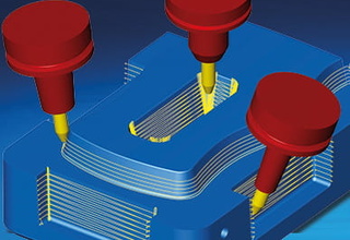

OPEN MINDは常に将来を見据え最先端テクノロジーの開発に取り組んでいます。テーパーバレル工具は、OPEN MINDによって開発されたまったく新しいタイプの工具です。従来のバレル工具では、50~100mmのRしか持たせることができませんでした。これに対してテーパーバレル工具では、1,000mm以上のRを持たせることができるので、ピッチを非常に大きく取ることができます。しかも面品質は変わらず高い水準のままです。テーパーバレル工具の効果は、hyperMILL®のようなハイパフォーマンスCAMシステムであればこそ発揮されます。革新的な5軸テクノロジーにより、加工の可能性はほぼ無限に広がります。

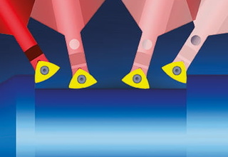

hyperMILL® MAXX Machining では、加工中に刃物のコンタクトポイントを完全に自動制御できます。工具の傾きは連続的に変化します。この制御により、サーフェイス全体が安全に加工され、加えて刃先が均等に使用されるため工具寿命を延ばすことにもつながります。

ボールエンドミルを使う場合と比較すると、理論上スキャロップ高さはほぼ同じのまま、ピッチを大きく取ることができます。これは、表面粗さ測定の結果からも実証されています。測定対象の面は、R3のボールエンドミルとR350のバレル工具を使ってそれぞれ加工しました。どちらも面品位は同等でしたが、バレル工具を使った加工はボールエンドミル使用時と比較して90%も短い時間で完了しました。
