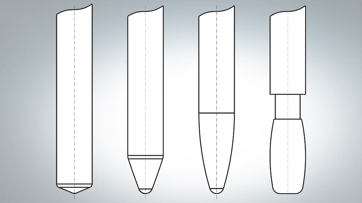

錐形圓桶刀——用於高效的精加工策略
多年來,曲面精加工已被視為成熟。不過,這並未讓我們停止使用新的方式來加速這個耗時的程序。結果是值得付出努力的:新類型的銑削切削已結合高效率的精加工策略。
前瞻性思開發未來的技術。圓錐桶型刀代表 OPEN MIND 所開發的全新銑削刀具幾何類型。 使用傳統的桶型刀,只能達到 50 mm 到 100 mm 的中型半徑。然而,我們的刀具可處理 1,000 mm 以上的半徑。有較大的步距增量也擁有相同的曲面品質。 圓錐桶型刀的優點只能利用高效能 CAM 系統,例如 hyperMILL®。其創新的 5 軸技術實際對於加工並無設限。

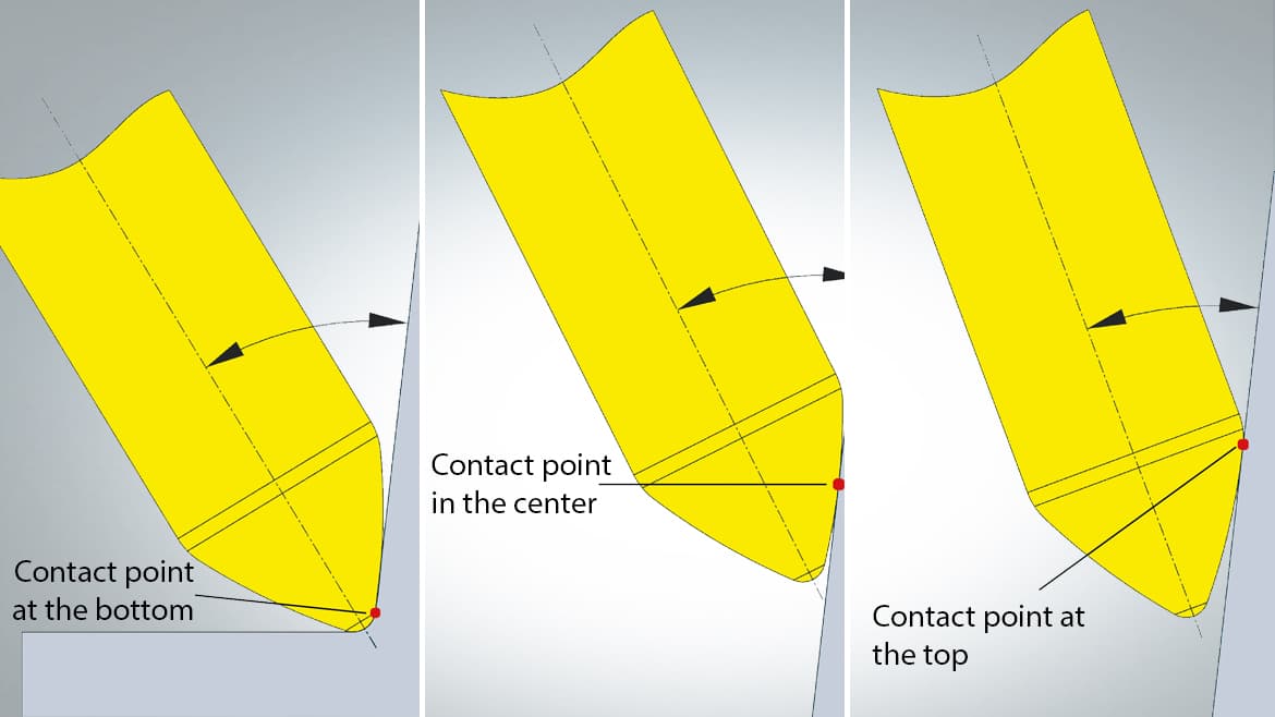

動態接觸點控制
hyperMILL® MAXX Machining 能夠在加工期間全自動控制接觸點。銑刀的角度會持續改變。 結果不言而喻:可安全加工整個曲面,並且均勻使用切削半徑區域。

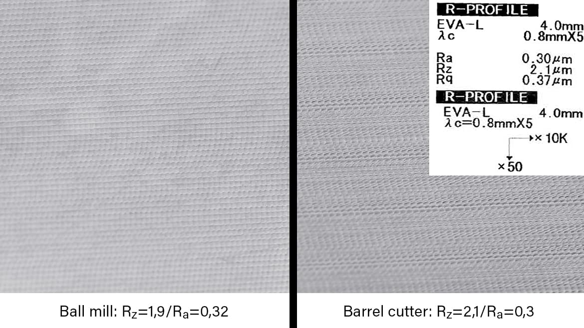

經過測試的曲面品質
相較於使用球刀加工,理論扇形高度不會因步距增量而大幅變更。 這在現實生活應用範圍中已使用曲面測試方法驗證過。 使用具 3 mm 半徑的球刀和具 350 mm 半徑的桶型刀加工參考曲面。而兩個曲面的品質近乎相同,使用桶型刀的加工時間可縮短達 90%。
刀具管理簡易
任何桶型刀都可在 hyperMILL® 以參數化方式定義。不需要建立自由刀片幾何或根據 2D 輪廓設計銑削刀具。可簡單完全對應桶型刀的刀具管理和 CAM 系統,並可確保安全與可靠的使用這些刀具。
