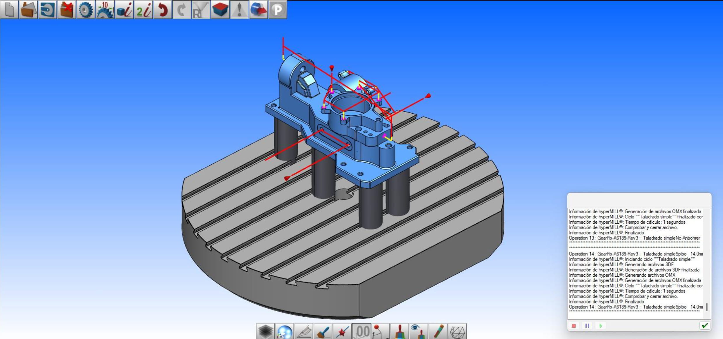

3D Probing: Medición, ajuste y control de calidad automatizados
El sistema 3D Probing no solo permite la medición y ajuste de la pieza durante el proceso de mecanizado, sino que también posibilita la detección temprana de errores de fabricación, minimizando así el riesgo de defectos y reprocesos. Además, incorpora un sistema de control de calidad posterior al fresado, asegurando que la pieza mecanizada cumple con las tolerancias y especificaciones establecidas en el diseño CAD.
Una de las principales ventajas de esta tecnología es la capacidad de comparar en tiempo real la geometría de la pieza mecanizada con su modelo CAD, evaluando la diferencia entre los valores teóricos y los valores reales obtenidos en el proceso. Muchas características pueden ser medidas directamente en la fijación original dentro de la máquina, eliminando la necesidad de trasladar la pieza a un equipo de medición externo. Asimismo, los puntos de medición pueden ser integrados en hyperMILL, permitiendo la verificación de desviaciones y su visualización en tablas de análisis.

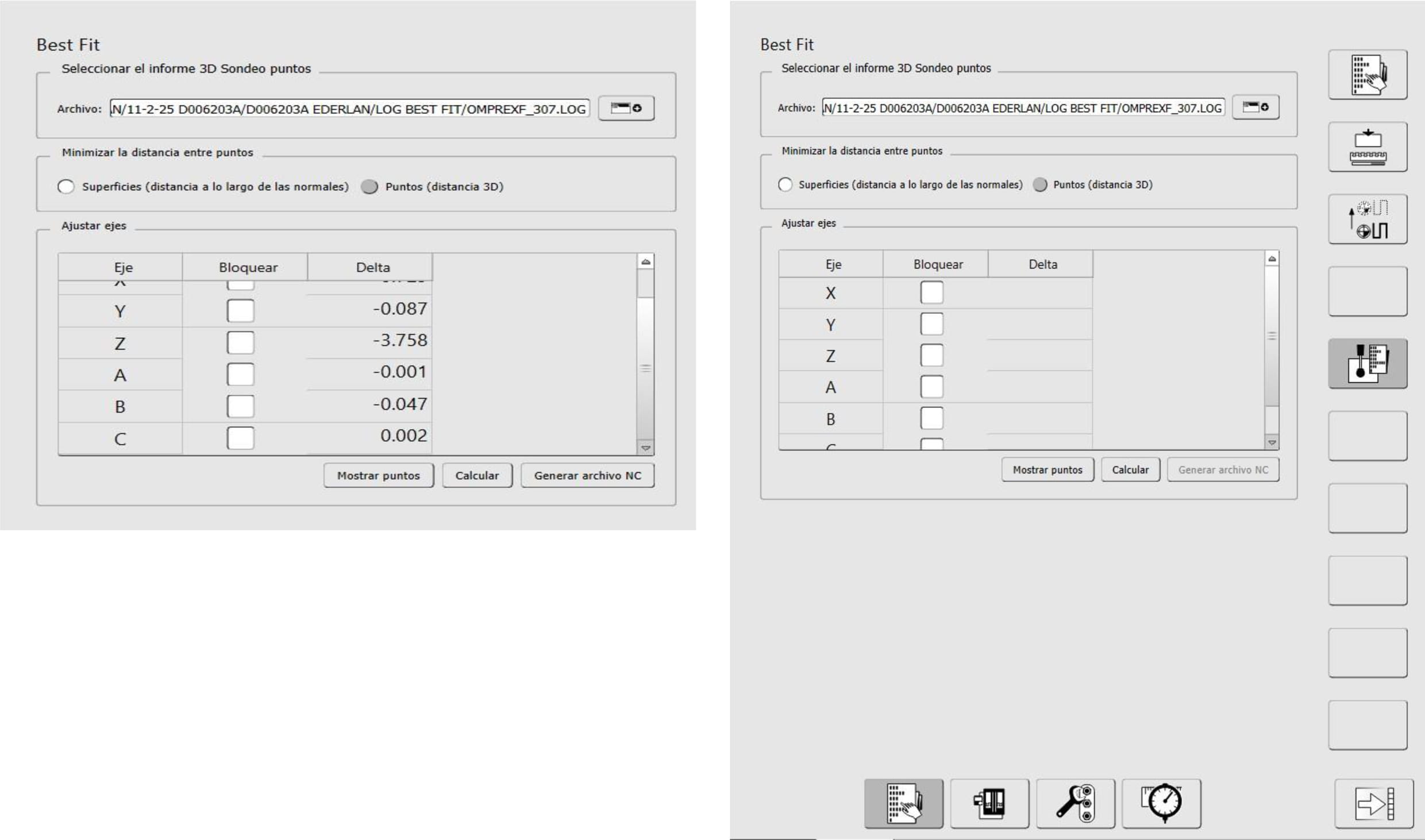

hyperMILL BEST FIT: Alineación inteligente para optimización del mecanizado

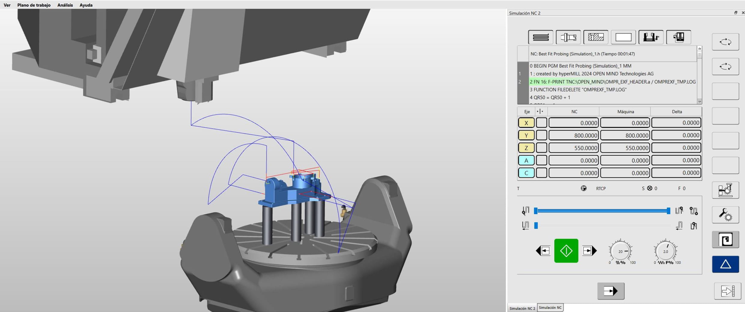

La implementación de hyperMILL BEST FIT permite una alineación inteligente de los componentes con solo pulsar un botón. Mediante una medición en 3D, la pieza se palpa directamente en la máquina, y los datos obtenidos se transmiten de vuelta al sistema CAM en forma de un protocolo de medición. Posteriormente, hyperMILL BEST FIT ajusta automáticamente el código NC para adaptarlo con precisión a la posición real del componente.
Este proceso invierte el enfoque tradicional: en lugar de ajustar físicamente la pieza a la programación, la programación se adapta a la realidad de la fijación. Como resultado, se minimizan los ajustes manuales, se optimiza la ejecución del mecanizado y se eliminan errores derivados de una incorrecta alineación inicial.

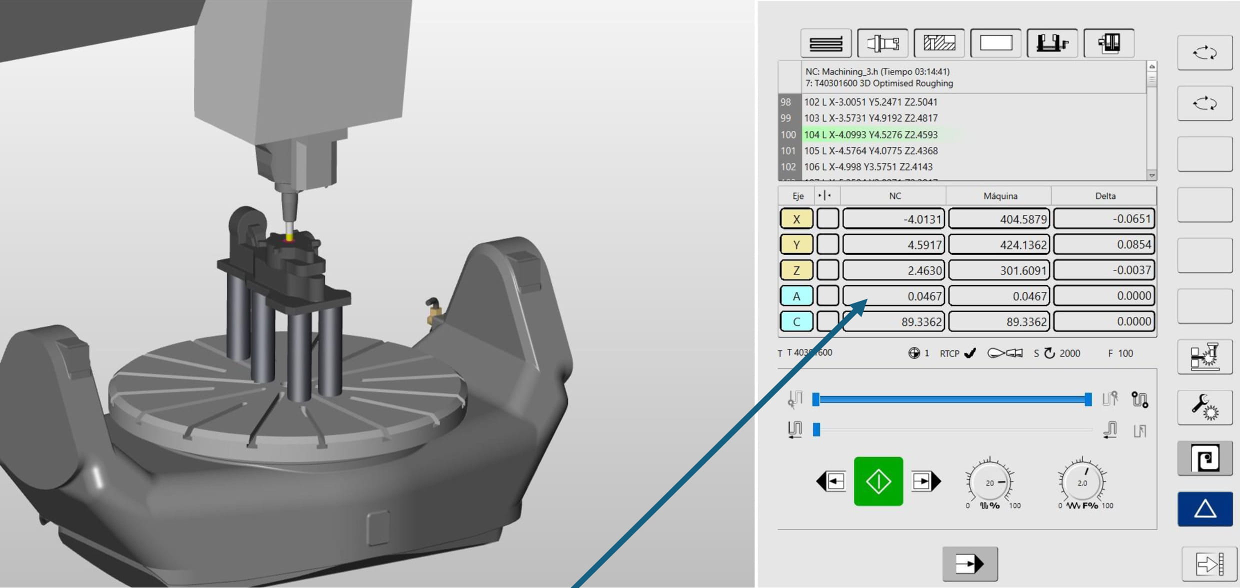

Una vez generado el código NC ajustado, este se simula en la máquina virtual bajo las condiciones reales de fijación, asegurando un proceso óptimo antes de su ejecución en la máquina real.
Con la corrección en las medidas después del palpado con BEST FIT. Simulación de todo el programa directamente para asegurar que no haya colisiones.
