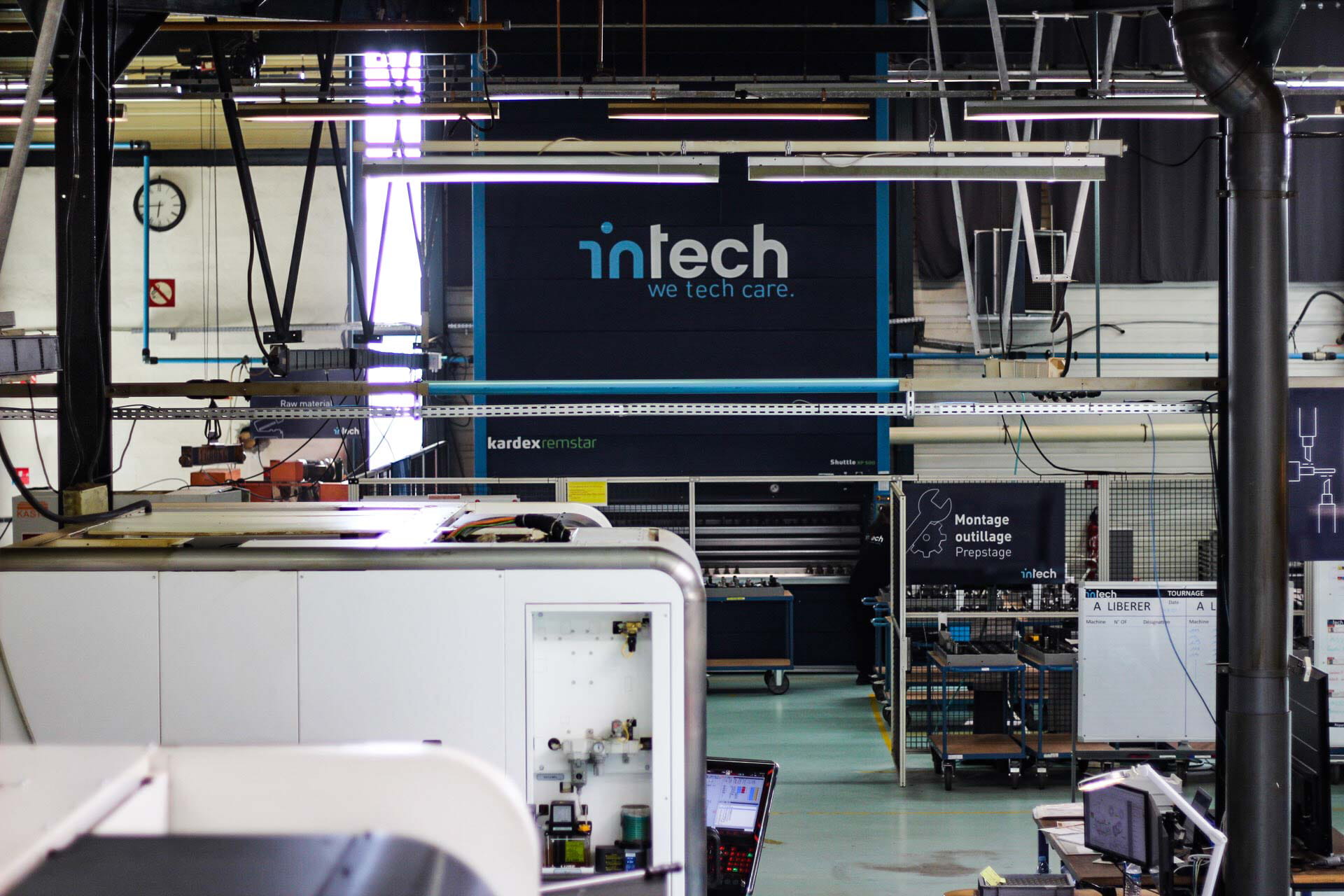

Concernant l’outil industriel sur les différents sites de production, Intech s’assure de son homogénéité. Comme l’explique François Samson, Directeur Marketing : « Intech dispose de sites de production dans plusieurs pays avec des cultures différentes mais les équipements sont sensiblement identiques. C’est le cas pour la robotique, les machines-outils, les outils coupants et la FAO hyperMILL. Ainsi, devant les machines, nos équipes aux quatre coins du monde parlent le même langage. Intech capitalise sur l’expertise et les meilleures pratiques. Et on ne change pas une équipe qui gagne. »

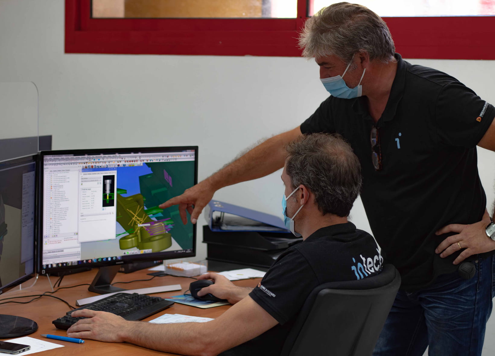

[Translate to Français:] william pigeon | intech medical – William Pigeon, Responsable Programmation, vérifie la pertinence de la stratégie mise en œuvre.

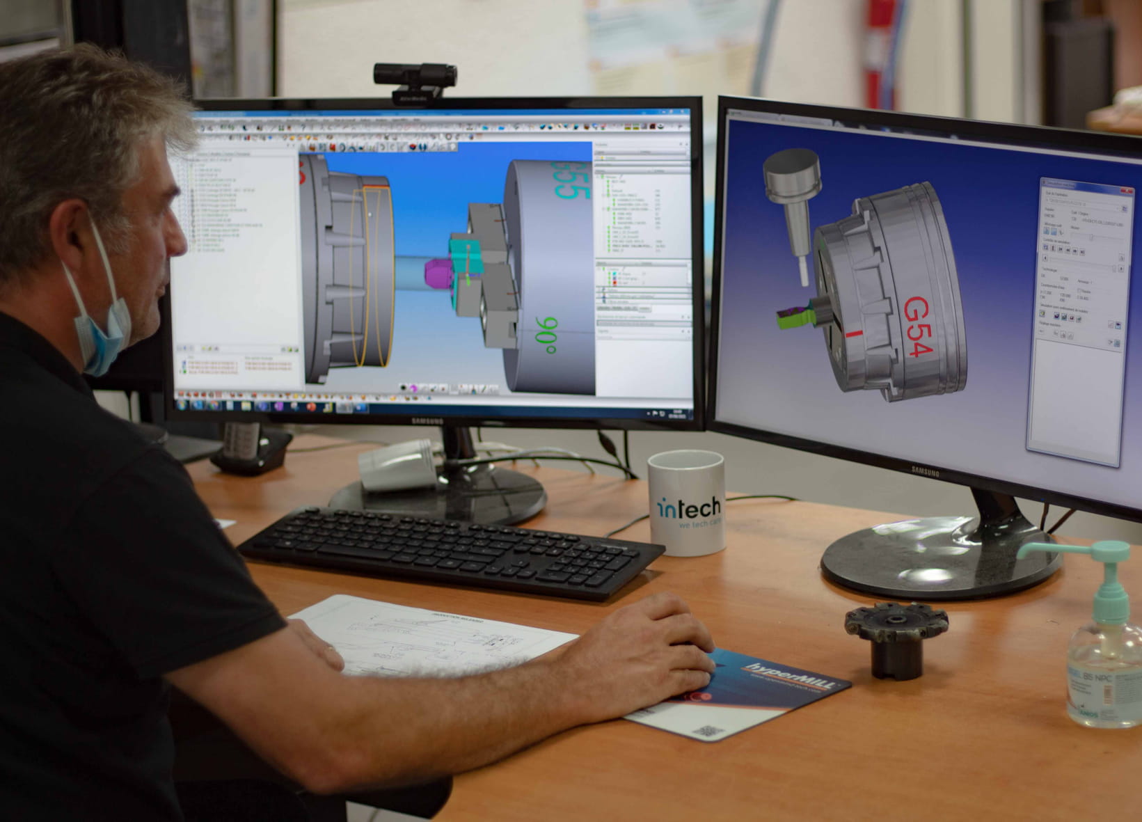

Autre atout d’hyperMILL : ses outils de simulation. Grâce aux post-processeurs et machines virtuelles fournis par les équipes d’OPEN MIND, l’usinage réel est parfaitement identique à la simulation à l’écran. Et lorsque l’entreprise est amenée à relancer une ancienne production, notamment pour les grandes séries, elle cherche systématiquement à optimiser l’ancien process en termes de temps de cycle. Elle apprécie là encore la fiabilité des outils de simulation d’hyperMILL concernant les temps d’usinage annoncés.
Sébastien Secq, technicien programmeur usinage, expert en fraisage à Rang du Fliers : « Le logiciel est ludique, facile d’utilisation. Les outils de simulations donnent envie, je n’ai pas l’impression de travailler. »
Et William Pigeon d’ajouter : « OPEN MIND nous apporte cette assurance du « no rebut ». Collisions, non-qualité ne font pas partie de notre vocabulaire. Nous sommes fiers de « sortir » les pièces et de la fiabilité de notre process d’usinage. »

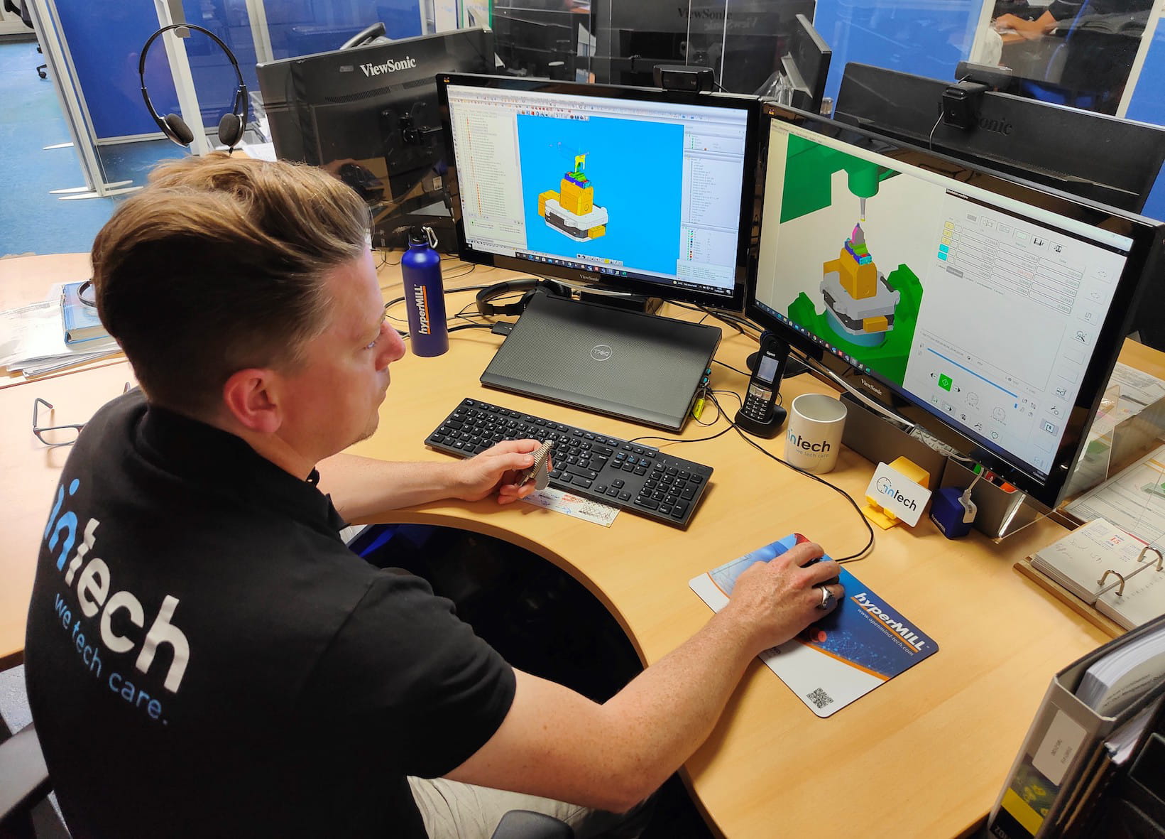

sébastien secq | intech medical – Sébastien Secq, Technicien programmeur, réalise la simulation de son programme avant de le valider pour l’atelier.
