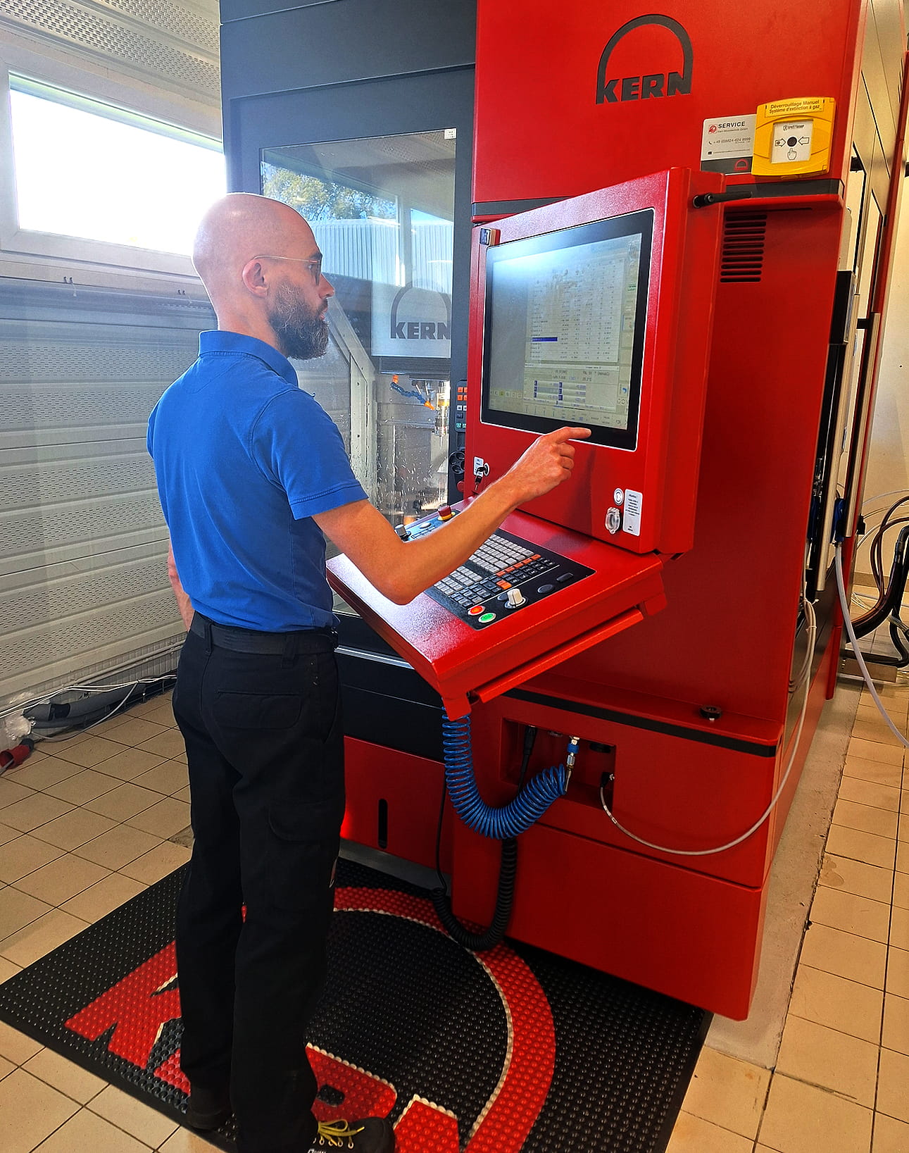

Olivier Landais apprécie particulièrement, avec hyperMILL, le suivi de l’évolution de la pièce tout au long de la programmation ainsi que la simulation machine, qui écarte tout risque de collision. Cet aspect est particulièrement important, surtout sur la machine KERN.
 – Olivier Landais fait confiance à la technologie de simulation <em>hyper</em>MILL VIRTUAL&nbsp;Machining pour lancer sereinement ses usinages sur la machine&nbsp;KERN.
Olivier Landais fait confiance à la technologie de simulation hyperMILL VIRTUAL Machining pour lancer sereinement ses usinages sur la machine KERN.
