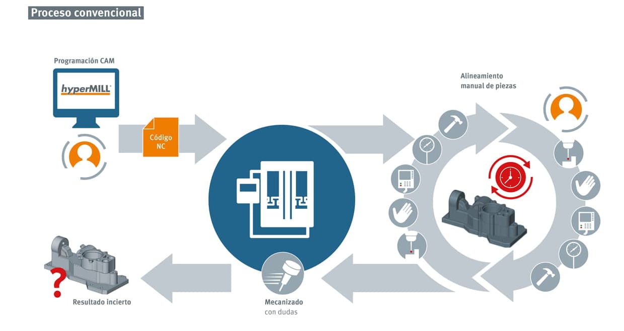

Alineamiento convencional de piezas: mucho esfuerzo, poca seguridad
Hasta la fecha, el estándar es adaptar la pieza y la fijación en la máquina a las características del programa de NC. La pieza se alinea manualmente, con medidor, ciclos de control y mucha delicadeza. El mundo real (la fijación) se adapta al mundo virtual (la programación). Este es un proceso que requiere mucho tiempo, a menudo se debe repetir varias veces y, a pesar de ello, el resultado final es incierto. Un verdadero problema para todas las partes implicadas, desde los responsables de configurar la máquina hasta los directores de departamento o la gerencia.
Alineación convencional de piezas en detalle

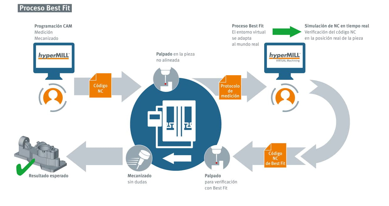

Alineamiento en tiempo real con hyperMILL® BEST FIT: rápido, seguro, preciso
Con hyperMILL® BEST FIT, hemos desarrollado un alineamiento inteligente de piezas en CAM y, por tanto, una solución eficaz para este problema. La idea: alineamiento en tiempo real en CAM. Mediante una medición en 3D, la pieza no alineada se palpa en la máquina y los puntos de medición se envían de vuelta al CAM en forma de protocolo de medición.
A continuación, hyperMILL® BEST FIT adapta el código NC exactamente a la posición real de la pieza. Así pues, el mundo virtual (la programación) se adapta al mundo real (la fijación), y no al revés.
El código NC adaptado se simula entonces en la máquina virtual en la situación de fijación real y se optimiza automáticamente. Para garantizar un mecanizado seguro y exacto, el configurador de la máquina realiza ahora una medición de verificación. A continuación, puede iniciar el mecanizado sin tener que alinear él mismo la pieza en la máquina. ¿Las ventajas? Un enorme ahorro de tiempo, un mecanizado seguro y procesos planificables.
