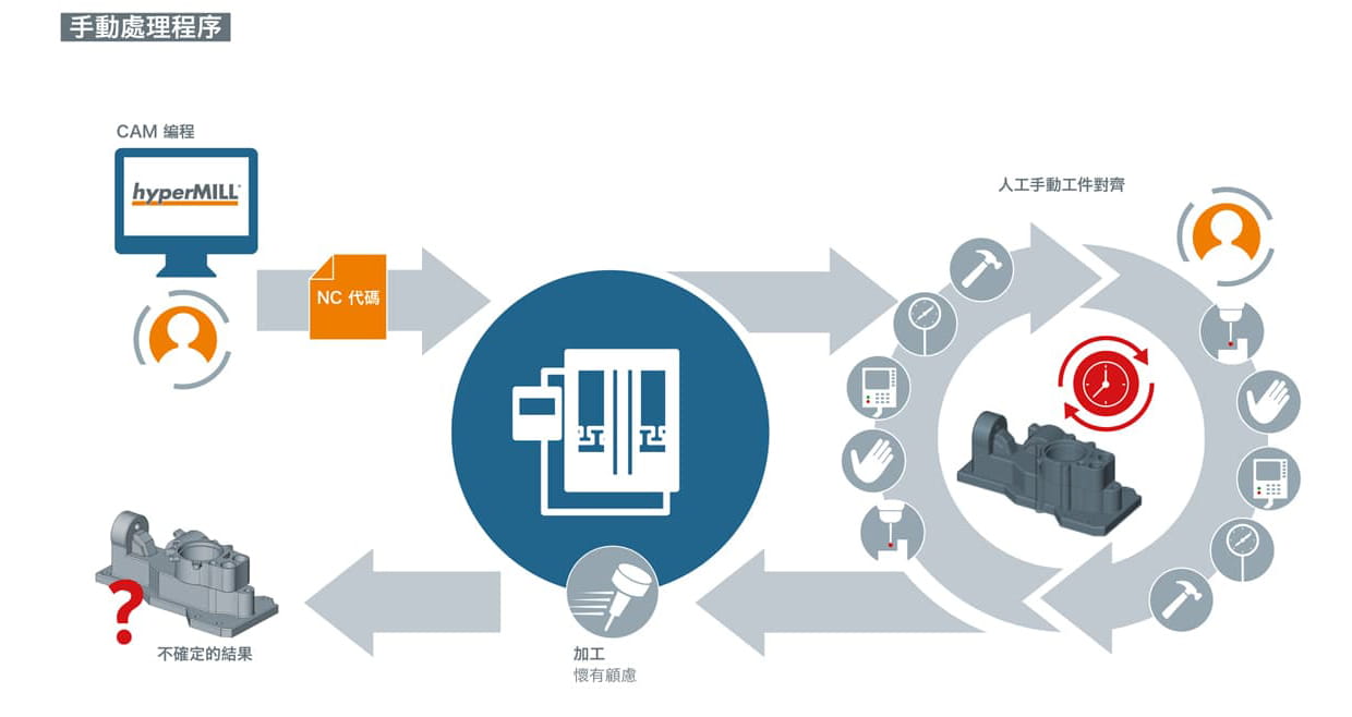

傳統工件對齊 – 花費許多心力,但安全性極低時至今日,讓機台上的工件和夾具適應 NC 程式條件一直是加工標準做法。需要使用刻度計、控制器週期以及謹慎小心與豐富經驗來手動對齊工件。真實世界 (夾持) 適應虛擬世界 (編程)。這是耗時的處理程序,通常會重複數次,而最終的結果常常充滿不確定性。無論是機台操作人員、部門主管或管理階層,每個參與者都會遇到如此的問題。

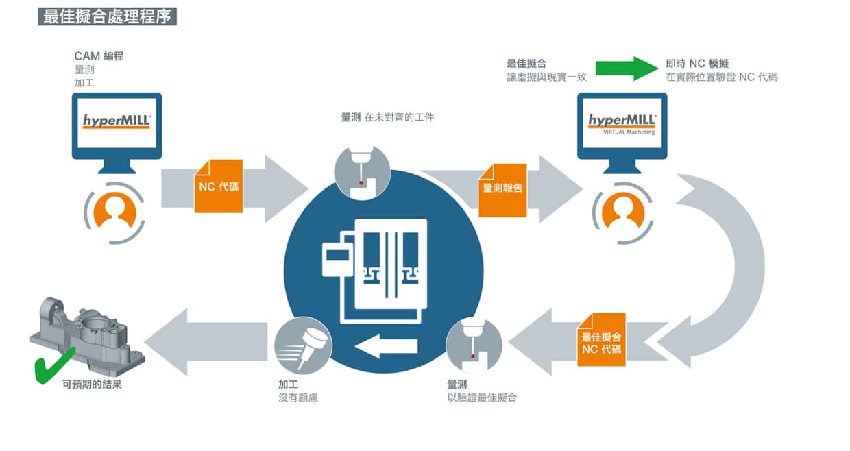

藉由 hyperMILL® BEST FIT,我們開發了與 CAM 系統整合的智慧型工件對齊程序,因此能對此問題提供有效率的解決方案。此方案的核心概念:在 CAM 中進行即時對齊。使用 3D 量測在機器上量測對齊的工件,並以量測報告的形式將量測點傳回 CAM 系統。然後 hyperMILL® BEST FIT 根據實際工件位置確切調整 NC 代碼。因此,讓虛擬世界 (編程) 適應真實世界 (夾持),而不是本末倒置!接著會以實際夾具設定在虛擬器中模擬調整後的 NC 代碼,並使用 NC 最佳化工具進行自動最佳化。為了確保安全和精確的處理程序,機台操作員接下來會執行驗證量測。之後,機器操作員可以啟動加工,不必手動對齊機器上的元件。優點包括節省大量時間、安全加工以及令人安心的處理程序!
