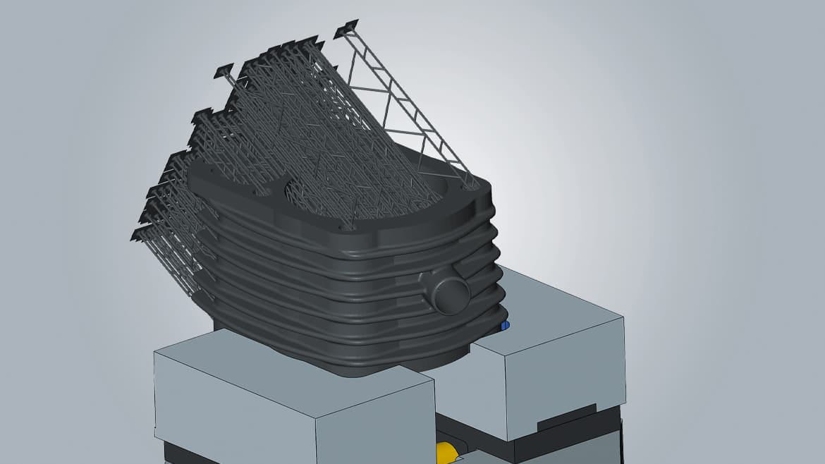

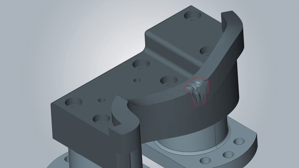

Dieses Video zeigt den Endbearbeitungsprozess eines additiv gefertigten Bauteils aus Aluminium.Ziel war es, Stützstrukturen zu entfernen und Funktionsflächen fertigzustellen sowie Löcher zu bohren. Und ein zeitaufwendiges Ausrichten der Teile zu vermeiden. Also haben wir hyperMILL® BEST FIT verwendet.

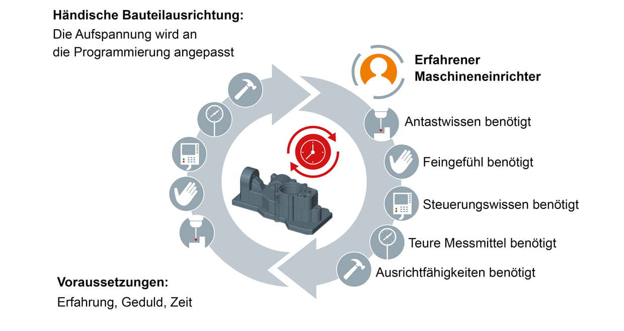

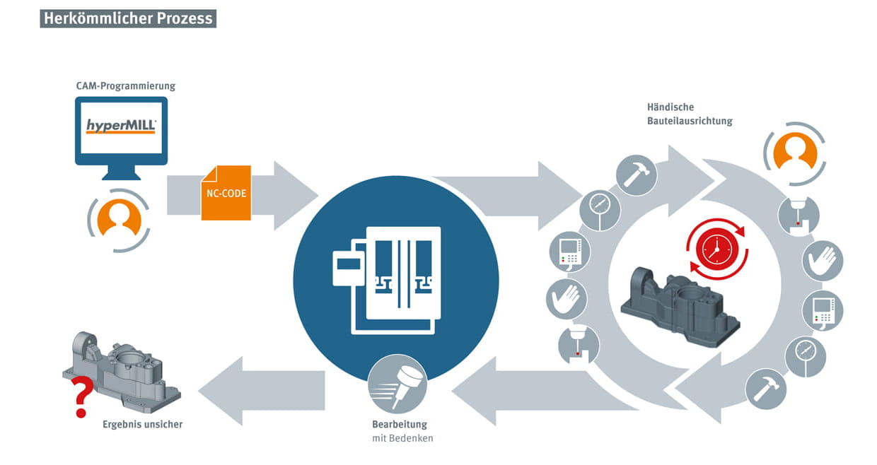

Bislang ist es Standard, das Bauteil und die Aufspannung in der Maschine an die Gegebenheiten des NC-Programms anzupassen. Das Bauteil wird manuell, mit Messuhr, Steuerungszyklen und viel Feingefühl ausgerichtet. Die echte Welt (Aufspannung) wird an die virtuelle Welt (Programmierung) angepasst. Dies ist ein zeitaufwendiger Prozess, der oft mehrmals wiederholt werden muss, und dennoch ist am Ende das Ergebnis ungewiss. Ein echtes Problem für alle Beteiligten, ob Maschineneinrichter, Abteilungsleitung oder Geschäftsführung.

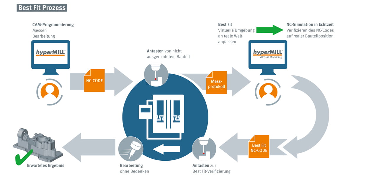

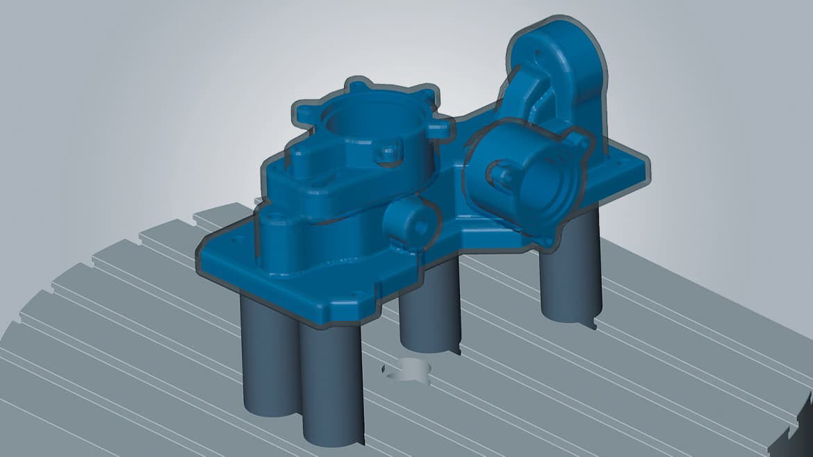

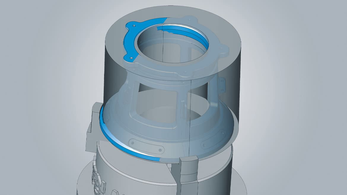

Mit hyperMILL® BEST FIT haben wir eine intelligente Bauteilausrichtung im CAM und somit eine effiziente Lösung für dieses Problem entwickelt. Die Idee: Echtzeitausrichtung im CAM. Mittels einer 3D-Messung wird das unausgerichtete Bauteil auf der Maschine angetastet, und die Messpunkte werden in Form eines Messprotokolls zurück an das CAM gesendet. Anschließend passt hyperMILL® BEST FIT den NC-Code exakt an die reale Bauteilposition an. Die virtuelle Welt (Programmierung) wird also an die reale Welt (Aufspannung) angepasst und nicht umgekehrt! Der angepasste NC-Code wird dann in der virtuellen Maschine auf der tatsächlichen Aufspannsituation simuliert und automatisch optimiert. Um eine sichere und exakte Bearbeitung zu gewährleisten, führt der Maschineneinrichter nun eine Verifikationsmessung durch. Danach kann er die Bearbeitung starten, ohne dass er selbst das Bauteil auf der Maschine ausrichten musste.
