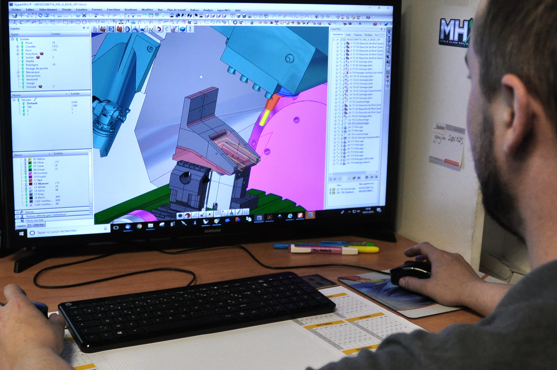

Pour produire jour et nuit non stop, le dirigeant a investi dans un deuxième centre d’usinage 5 axes, celui-ci robotisé (60 palettes) et dans la FAO hyperMILL d’OPEN MIND Technologies pour la programmation des parcours d’usinage chez KMI.
« Il nous fallait un logiciel FAO fiable et très fort en usinage. Après avoir consulté 4 éditeurs FAO, OPEN MIND a fait la différence avec sa solution hyperMILL, au niveau technique et économique, le logiciel étant bien placé en termes de prix. Lors d’essais comparatifs, pour la programmation des parcours d’usinage d’une pièce de structure aéronautique, hyperMILL s’est démarqué de par ses performances. D’autres systèmes FAO n’ont pas pu proposer de solutions, notamment en simulation d’usinage. »

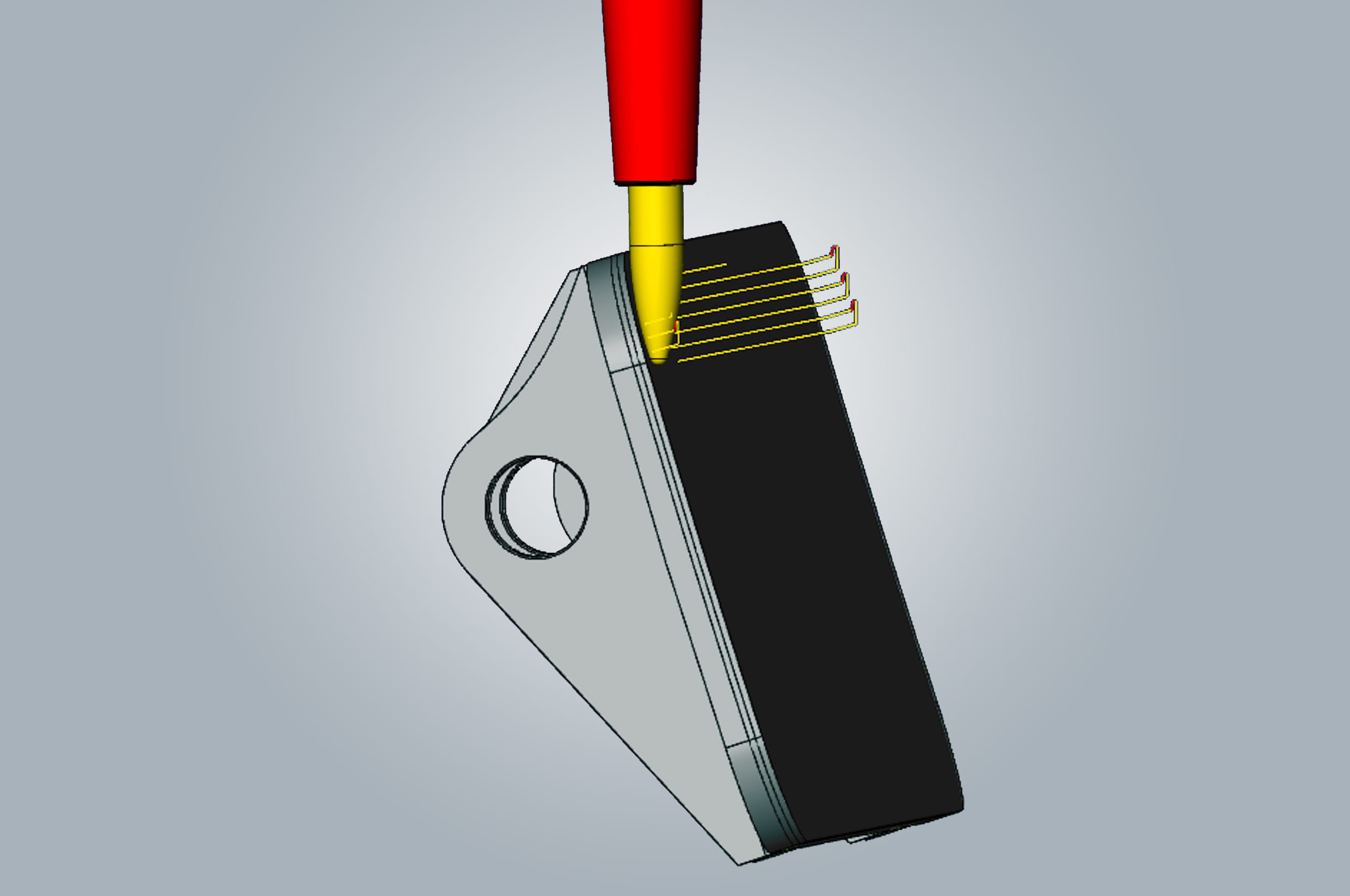

Sébastien Korczak met aussi en avant l’option « Usinage tangentiel avec fraises à segments de cercle » qu’il considère comme l’avenir pour la FAO. Ces usinages permettent de réduire de façon incroyable les temps de balayage de finition pour les formes 3D et de produire des pièces avec des cavités qui étaient difficilement réalisables auparavant. Il ajoute que les surfaces 3D balayées bénéficient d’une superbe qualité et que le temps de réglage d’une série est plus rapide. Il apprécie également la fiabilité du programme, notamment dans les changements de position de la pièce pour les usinages multi-axes.
« En comparaison avec un fraisage 3D hémisphérique classique, pour l’usinage d’une pièce de structure aéronautique, le temps de balayage passe de 42 mn à 7 mn avec l’option Usinage tangentiel », commente Sébastien Korczak. Il ajoute : « OPEN MIND est un spécialiste du fraisage, à la pointe de l’innovation. C’est OPEN MIND qui a lancé le concept des usinages tangentiels. Ils sont précurseurs en la matière et depuis les carburiers s’intéressent au sujet. OPEN MIND est à l’affut de toutes les solutions qui permettent d’exploser les temps. Autre exemple, ils sont les seuls à proposer le perçage hélicoïdal 5 axes. On constate à chaque fois qu’hyperMILL prend de l’avance et la conserve, même si les logiciels concurrents suivent. »
