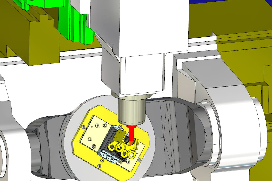

Takumi 社が hyperMILL に投資した最大の理由は、バレル工具が生産性を大幅に向上させる可能性を見出したことでした。その点について、ゲリー氏は次のように語ります。「hyperMILL MAXX Machiningパッケージとバレル工具を組み合わせることで、ポケットや立ち壁の仕上げ加工やプロファイル加工で使える切り込み量が、それまでの 0.4~0.8mm から 5~10mm へと広がりました。これにより仕上げ工程の加工時間のうち、少なくとも 70% が即座に削減でき、当社のすべての製品においてトータルサイクルタイムが30% 以上短縮されました。」
しかも、メリットはサイクルタイムの削減だけに留まりません。「当社は創業以来、部品の最終仕上げとして大勢の人の手作業による研磨を行ってきました。取引先の面品位に対する期待を確実に超えるようにするためです。そんな中、hyperMILL MAXX Machining を活用することで加工時間の削減と切り込み量の改善が実現された上、面の仕上がり品質も以前よりもずっと良くなっていたのです。」
Takumi 社が OPEN MIND への投資に舵を切ったもうひとつの機能が、ツールパスのミラーリング機能でした。ゲリー氏は続けます。「航空機産業では、ほとんどすべての品目に左右対称のコンポーネントがあるのです。hyperMILL のミラーリング機能は驚くほどの手軽さで、ボタンをクリックするだけで済みます。大半のコンポーネントでプログラミング時間を 50% も削減できています。当社は 8 人のスタッフでプログラミングを行っていますが、hyperMILL のミラーリング機能がこのチームの生産性を効果的に倍増させています。」
