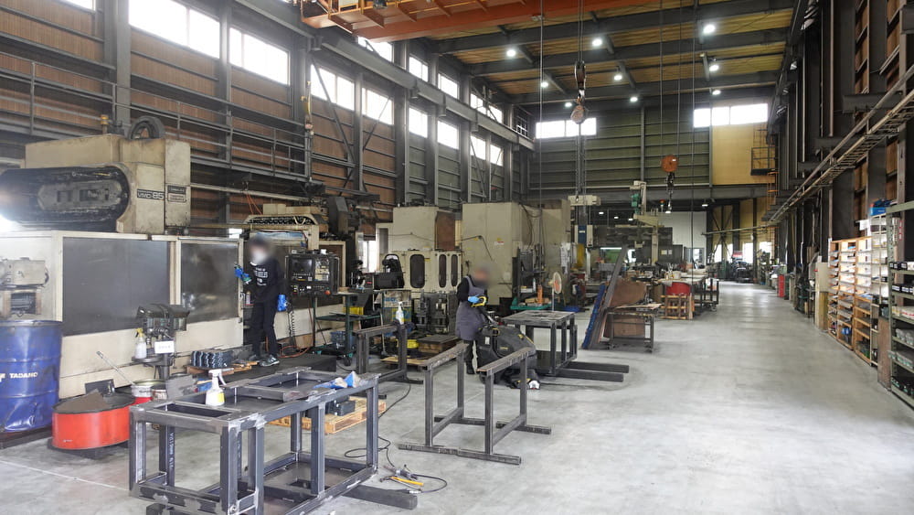

株式会社五十嵐工業所は山形県鶴岡市に本社を構える、1952年創業の部品加工メーカーです。創業からしばらくは汎用機による部品加工や溶接を主としつつ製缶にも対応していましたが、2006年に門形五面加工機を導入したことを一つの契機として、半導体製造装置向けの架台や大物機械部品などの製造も手掛けるようになり、大小あらゆるものの一貫生産を請け負う「何でも屋」として取引先から重宝される存在になりました。

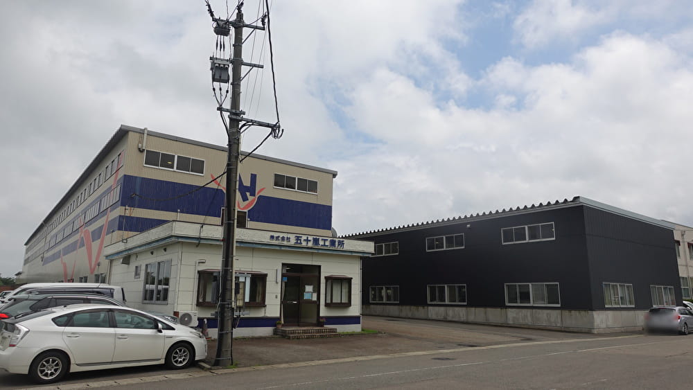

清水事業所の本工場(左)と5軸工場(右)

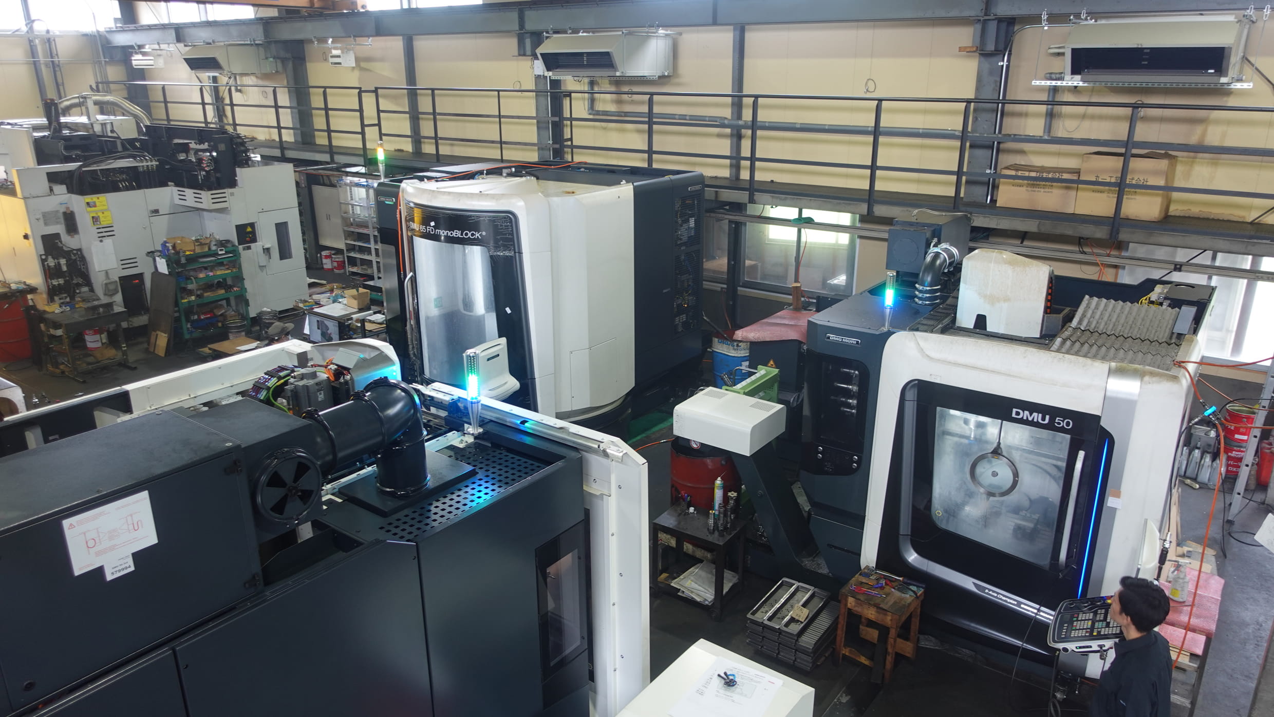

同社にとって初の5軸加工機ということもあり機種選定にあたっては様々な情報の精査、同業他社の見学なども積極的に行い、最終的にはDMGMORI・DMU50を採用しました。

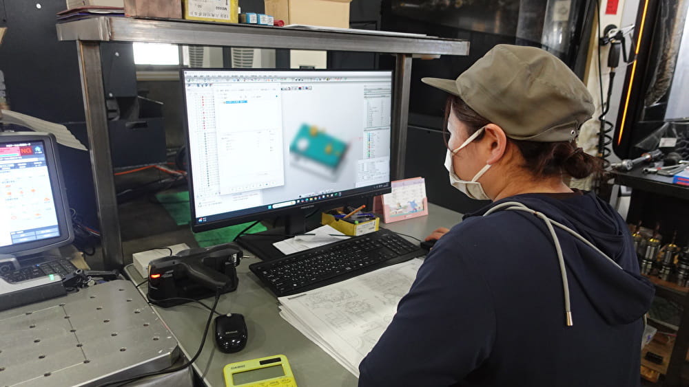

加えて当然のことながら、そのプログラミングのためのCAD/CAMも必要となり、それまで主に2次元加工用として使用していた既設ソフトウエアのアップグレードや他の新規システムなどとの比較検討を行ったうえで、hyperMILLの導入を決定しました。
hyperMILLのデモを見た際、他のシステムと比較して圧倒的な違いを感じたのは”パス作成の容易さ”と”干渉チェックの正確性”でした。」
同社 専務取締役 五十嵐康太 氏
これまでは大物製缶などが中心であったという背景もあり、既設ソフトウエアでは出力したプログラムをそのまま使用することはほとんどなく、必ず加工現場側で多くの修正や現物合わせを行わざるを得ませんでした。しかし、5軸加工ではそういった運用は現実的ではないと判断しており、かつ導入前からの思惑として、プログラミング作業は加工経験のない女性でも行えるようにしたいということもありました。そこで重要だったのがプログラミングの「容易さ」と「安全性」でした。この点においてhyperMILLは他のシステムと比較して圧倒的な優位性があったと評価され、正式採用に至りました。

その後も従来の仕事が思うように盛り返してこない反面、5軸関連の仕事については順調に受注が続き、2021年4月にはニイガタマシンテクノ・HN50E-5Xを、さらにその翌年となる2022年5月には新たな取り組みとして複雑なチタン製品の加工を目的にDMGMORI・DMU65 FD monoBLOCKを導入するとともに、この間に既存建屋を恒温工場へと改修して環境の整備も行いました。

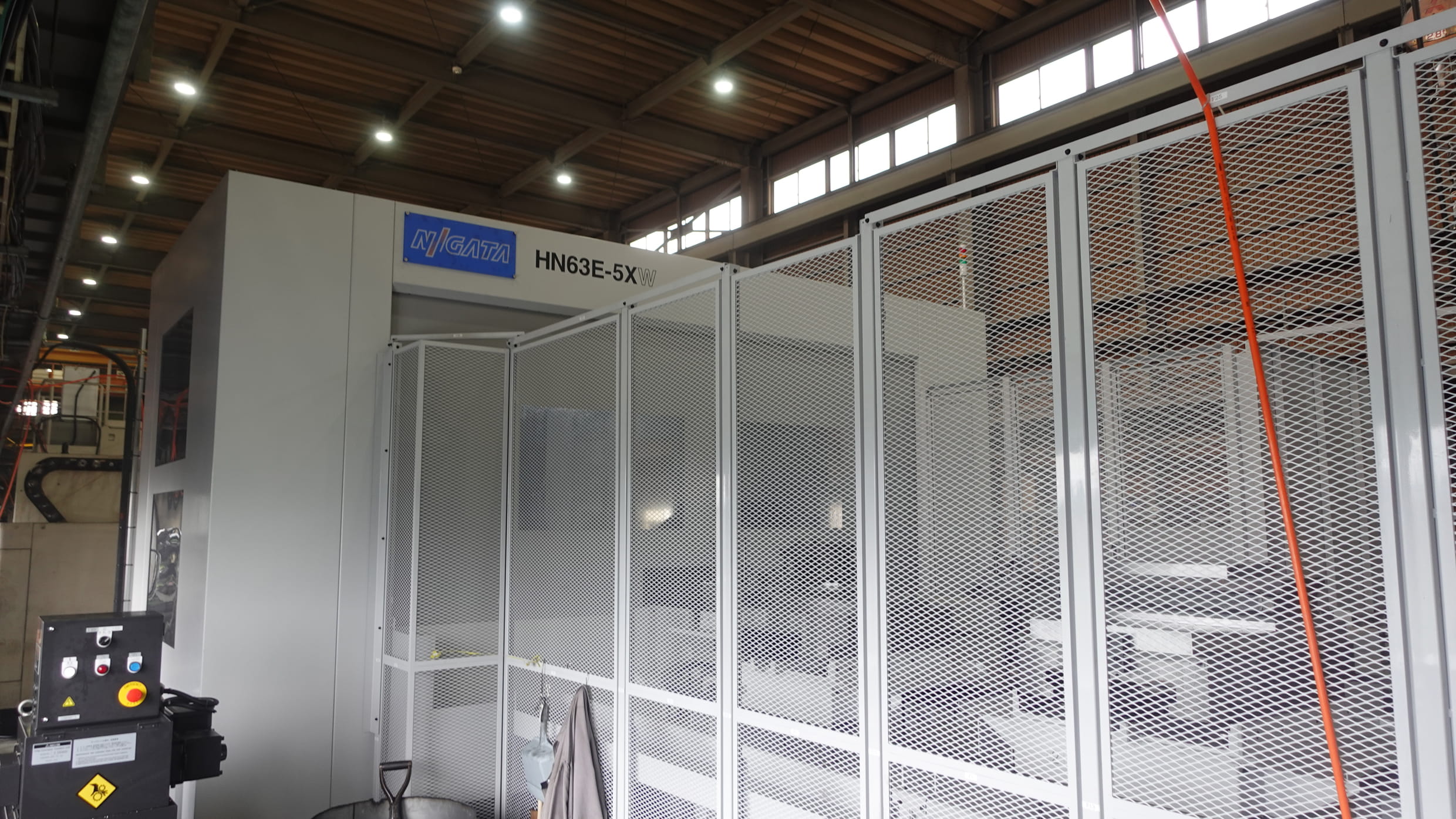

 – 最新導入5軸機となるニイガタマシンテクノ・HN63E-5XW
