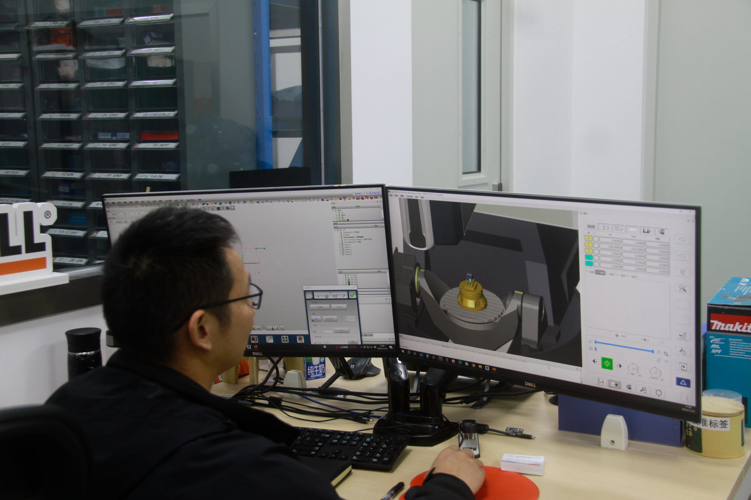

空中出租车的结构件使用了大量钛合金和碳纤维复合材料,因此在加工过程中面临着极高的碰撞风险。hyperMILL的虚拟加工(VM)技术能够真实模拟切削过程,包括换刀和多轴联动等关键细节,这对于五轴加工至关重要。此外,hyperMILL的VM仿真无缝集成在软件中,使我们能够直接在CAM环境中验证NC代码。这一优势有效避免了传统第三方仿真所带来的滞后性,同时降低了潜在加工碰撞的风险。

我们的加工时间缩短10%-30%。我们一开始使用hyperMILL的高效加工来提升效率,没想到在仿真环节,通过优化刀路,减少冗余切削,复杂零件的整体加工效率也获得显著提高。并且hyperMILL提供可视化与分析功能,例如,在加工机翼干涉面时,hyperMILL的机械轴变化分析图可直观显示刀轴矢量变化趋势,帮助我们快速定位潜在表面质量问题,并调整工艺参数。 2024年开始使用VM后,我们通过虚拟加工的仿真,可以放心大胆的使用更高的参数实现效率提升,而不用担心安全问题。

在使用hyperMILL虚拟机床技术时,令我印象深刻的功能包括碰撞检测、余量检查以及多轴联动精度分析。以航空零部件五轴加工为例,传统的仿真技术只能提供基本的碰撞提示,而hyperMILL则进一步分析刀轴的极限角度,预先确定旋转轴的角度,并自动优化刀路轨迹。这种创新不仅避免了旋转轴的剧烈变化,降低了工件表面质量和尺寸超差的风险,还能在实际加工前进行全面的程序质量分析和预判。
通过这种“预防式优化”,我们能够在零件加工前识别潜在问题,显著减少了试切和测试的时间,最终使得表面粗糙度达到了Ra 0.8μm,远超设计要求。以前一般需要多次试切,有了这种技术的应用大幅度提升了加工效率,确保了零件一次加工合格交付,满足了航空制造对高精度和高质量的核心需求。

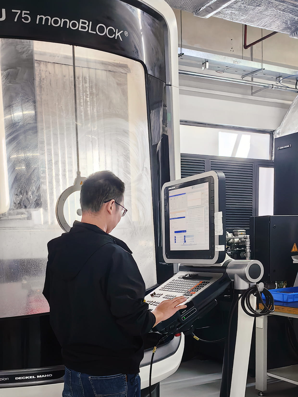

 – 尹工在 JOBY 深圳工厂通过已仿真的<em>hyper</em>MILL 程序放心地对零件进行加工。
尹工在 JOBY 深圳工厂通过已仿真的hyperMILL 程序放心地对零件进行加工。
