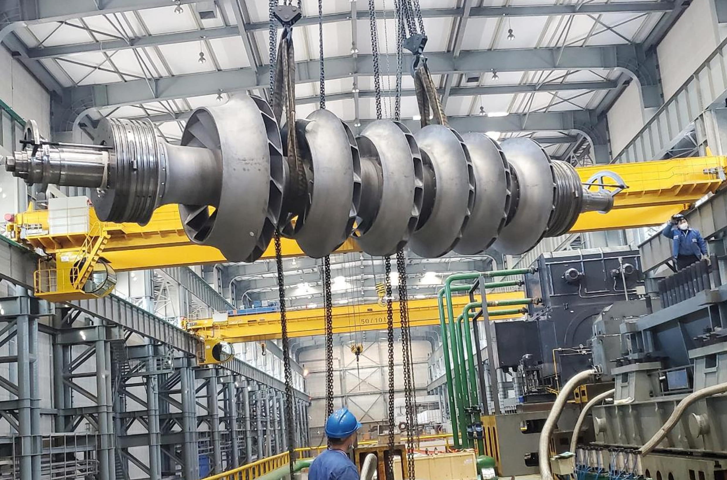

沈鼓主要用hyperMILL软件进行离心压缩机的三维叶轮和扩压器、回流器等回转类、盘类零件的加工,产品有着复杂的3D曲面,叶轮的加工表面质量,和叶盘的加工表面质量会直接影响到机组的效率,因此对产品的精度要求很高。

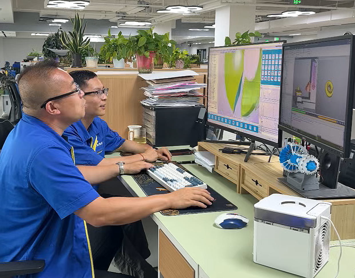

沈鼓于2020年与OPEN MIND携手开发叶轮自动化编程模块,用以实现叶轮三维建模自动化以及编程自动化。“起初,我们是想提高编程效率,包括提升加工质量,同时,能够降低人员劳动强强度,保证质量的可达的一致性。”

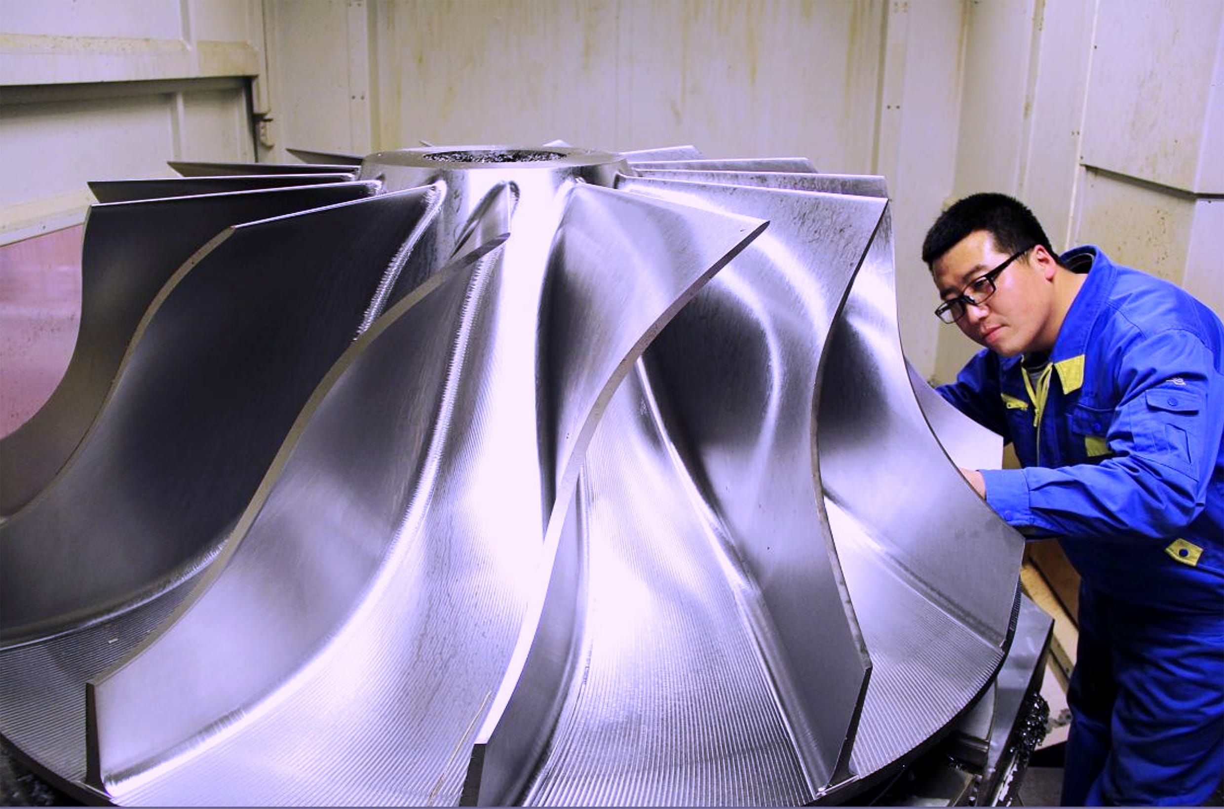

沈鼓于2020年与OPEN MIND携手开发叶轮自动化编程模块,用以实现叶轮三维建模自动化以及编程自动化。“起初,我们是想提高编程效率,包括提升加工质量,同时,能够降低人员劳动强强度,保证质量的可达的一致性。”舒部长说 “通过与OPEN MIND进行深度的合作,我们实现了从原来编程的8个小时,到现在人均2个小时就可以实现一个叶轮的自动化的编程。同时,也保证了我们产品的品质,降低了人员的劳动强度,实现了叶轮加工质量的一致可达性。”
“通过hyperMILL软件的表面精度优化和先进的刀具轨迹规划功能,能够有效的提高我们整个产品的加工质量。“雍主任补充道”同时,我们应用虚拟机床的功能,能在加工之前使我们提前进行一个模拟仿真。降低我们的试错的成本,也降低我们试错的时间。”
沈鼓通过和hyperMILL软件开发“3+2直线轴加工三元叶轮”的工艺方案,将原有的工艺效率提高了100%以上,实现了加工效率翻倍。这个方案也获得了中国国家专利的优秀奖。同时,沈鼓和hyperMILL 合作开发的工艺方案得到整个行业的认可,并在叶轮加工制作领域中被推广应用。
 – 雍主任对<em>hyper</em>MILL的功能非常认可,表示在使用<em>hyper</em>MILL 后,其许多功能都成为生产中必不可少的功能。<br /><em>图像来源: Shenyang Blower Group</em>
雍主任对hyperMILL的功能非常认可,表示在使用hyperMILL 后,其许多功能都成为生产中必不可少的功能。

 – 沈鼓工艺编程部通过与OPEN&nbsp;MIND进行深度的合作,实现了从原来编程的8个小时,到现在人均两个小时就可以实现一个叶轮的自动化的编程。<br /><em>图像来源: Shenyang Blower Group</em>
沈鼓工艺编程部通过与OPEN MIND进行深度的合作,实现了从原来编程的8个小时,到现在人均两个小时就可以实现一个叶轮的自动化的编程。
