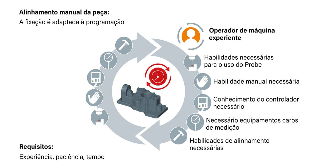

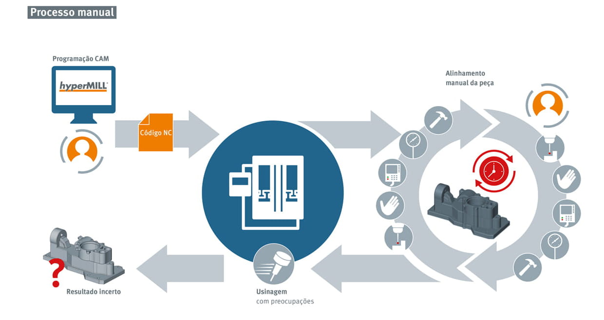

Alinhamento de peça convencional – muito esforço e pouca segurança
Até agora, a prática padrão era adaptar a peça e a fixação à máquina às condições do programa NC. A peça é alinhada manualmente usando um relógio apalpador ou probe de forma manual, com altas doses de cuidado. O mundo real (fixação) é adaptado ao mundo virtual (programação). Esse é um processo demorado que normalmente é repetido várias vezes e, mesmo assim, o resultado frequentemente é incerto. É um problema real para todos os envolvidos, operadores de máquina, chefes de departamento ou administração.
Alinhamento manual da peça em detalhes

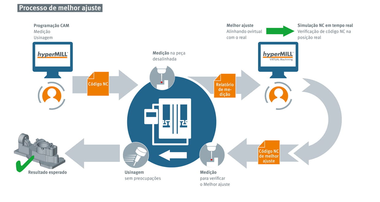

Alinhamento em tempo real com o hyperMILL® BEST FIT – rápido, seguro, preciso
Com o hyperMILL® BEST FIT, desenvolvemos um procedimento de alinhamento de peça inteligente integrado ao sistema CAM que oferece uma solução eficiente para esse problema. A ideia: alinhamento real em CAM. A peça não alinhada, é medida na máquina usando a medição 3D, e os pontos de medição são enviados de volta ao sistema CAM na forma de um relatório de medição.
Em seguida, o hyperMILL® BEST FIT ajusta o código NC exatamente à posição real da peça. Assim, o mundo virtual (programação) é adaptado ao mundo real (fixação) e não o contrário!
O código NC adaptado é, portanto, simulado na máquina virtual na configuração de fixação real e automaticamente otimizada usando o Otimizador NC. Para garantir um processo seguro e preciso, o operador da máquina realiza uma medição de verificação. Após isso, o operador da máquina pode iniciar a usinagem sem ter que alinhar o componente à máquina manualmente. As vantagens incluem consideráveis economias de tempo, usinagem segura e processos garantidos!
