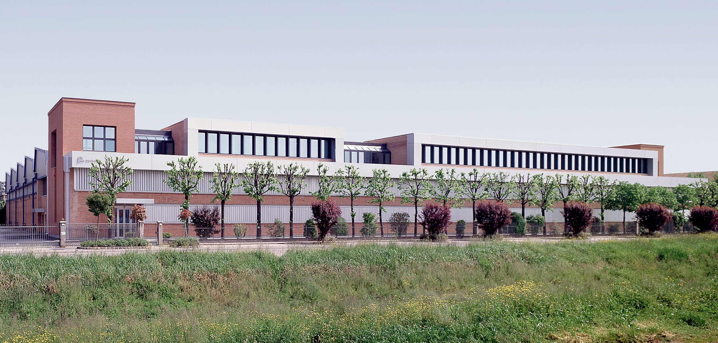

Stabilimento Partena S.p.A. di Carpi (MO)

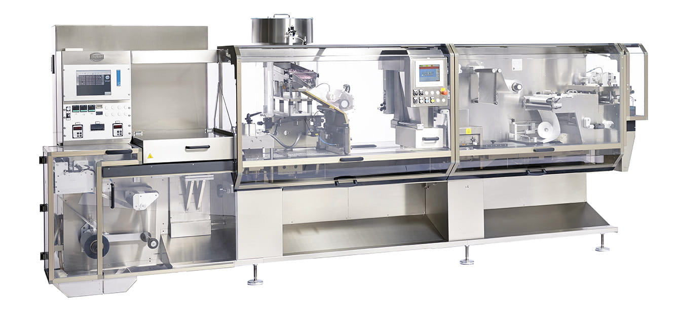

Macchina blisteratrice automatica Partena per il confezionamento farmaceutico: progettata per garantire alta precisione, tracciabilità e adattabilità ai diversi formati di medicinali solidi, in piena conformità con gli standard del settore.

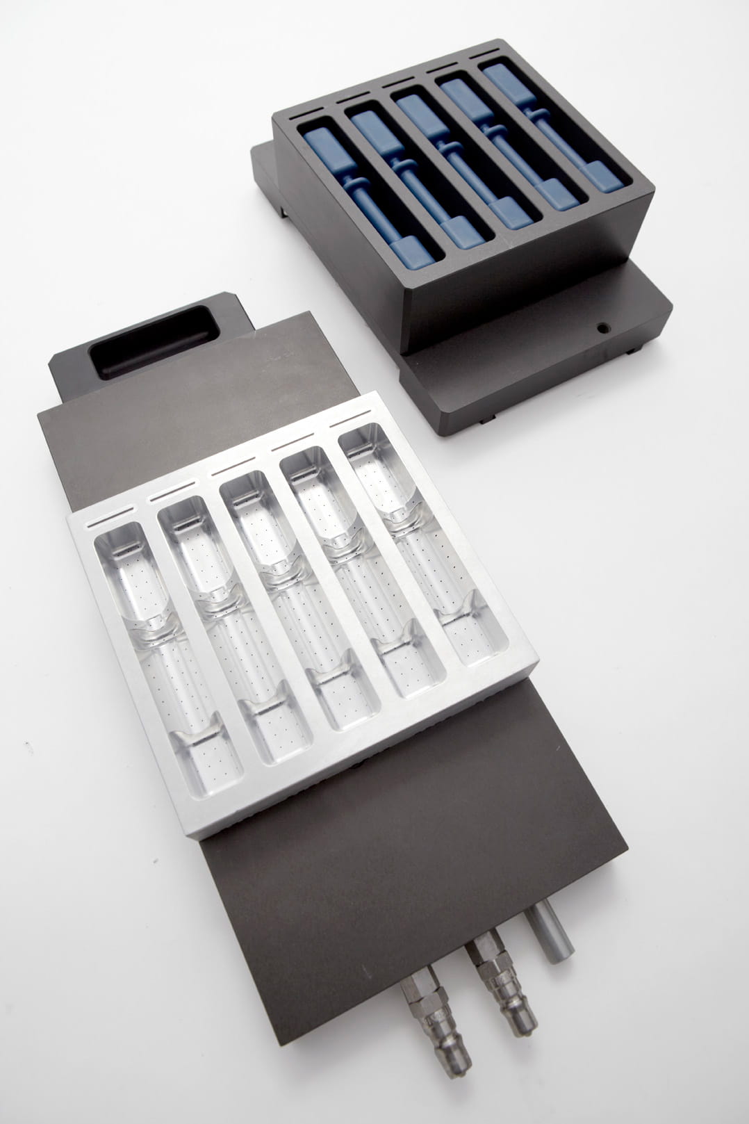

 – Sistema di stampo per blister siringhe composto da matrice in alluminio e controstampo in materiale plastico: progettato per garantire la formatura precisa e ripetibile delle cavità destinate al confezionamento di dispositivi medicali.
