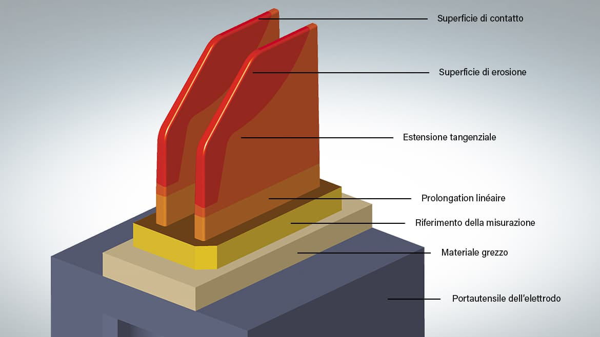

  • Riferimento della misurazione per elettrodi
  • Definizione automatica del colore e del layer delle singole aree dell’elettrodo
  • Selezione automatica del materiale grezzo e del portautensile con opzione Best Fit per un orientamento ottimale
  • Calcolo del pezzo grezzo automatico con una funzione per evitare collisioni
  • Riferimento all’elettrodo come smusso o raggio

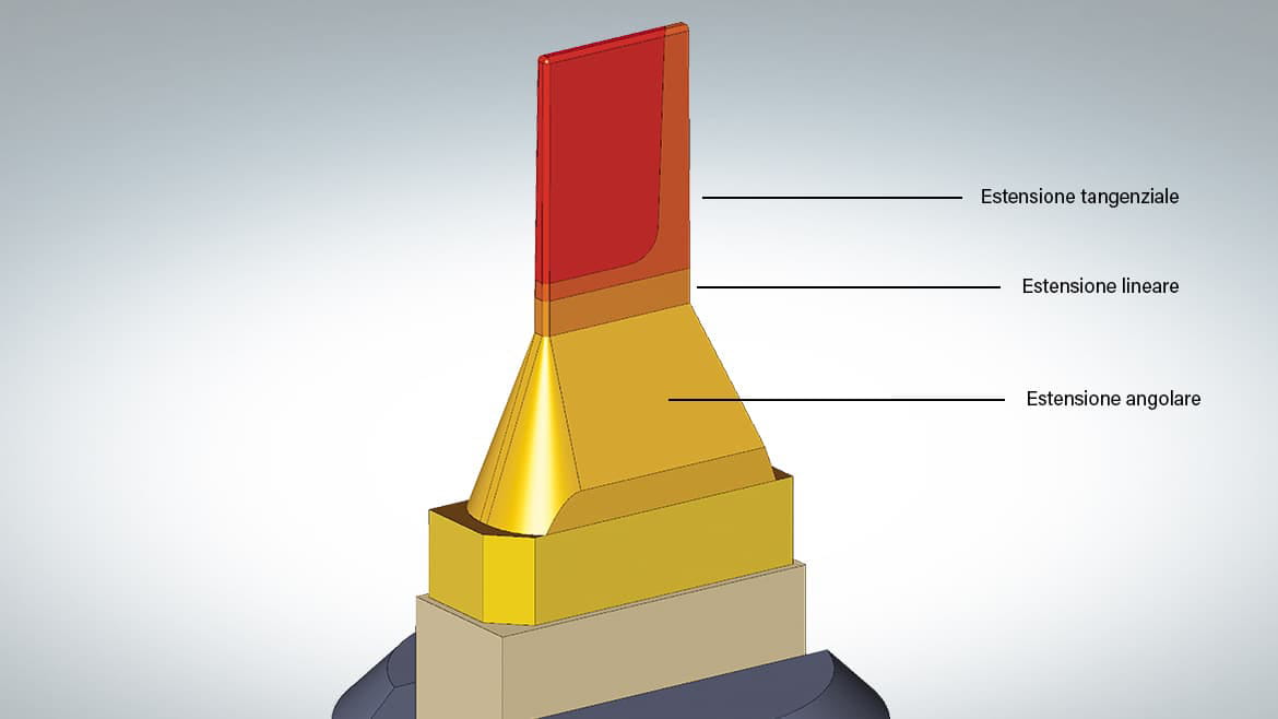

Prolungamento della geometria
Prolungamento automatico tangenziale o lineare della geometria dell’elettrodo. Per la stabilizzazione è disponibile anche un prolungamento angolare
