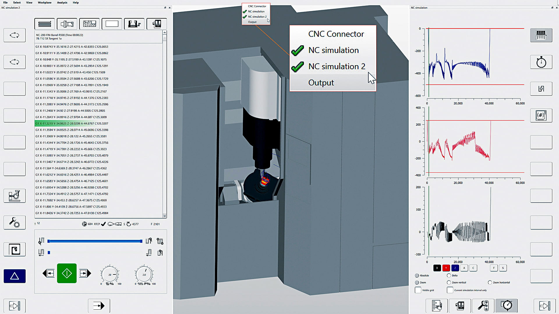

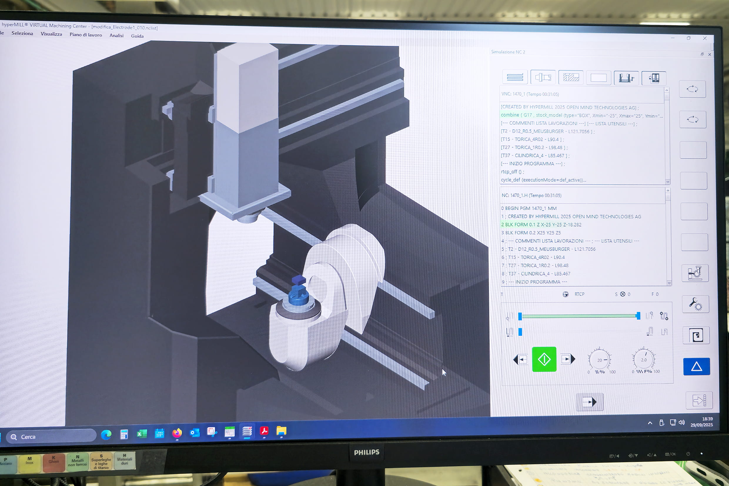

Negli anni successivi, hyperMILL ha continuato a evolversi, accompagnando la crescita tecnologica dell’azienda. Nel 2022, con l’ingresso nell’Industria 4.0, Sampaolo Stampi ha acquistato una nuova macchina pallettizzata con 18 pallet e ha integrato la tecnologia hyperMILL VIRTUAL Machining Center di OPEN MIND. “Questo modulo di simulazione consente di lavorare in modalità non presidiata, garantendo che le lavorazioni si completino senza problemi anche durante il weekend. Il lunedì mattina, la macchina ha eseguito tutto come previsto, senza sorprese”, spiega Zucchini.
Con hyperMILL VIRTUAL Machining è possibile gestire e controllare centralmente tutti i processi produttivi in un unico ambiente software, dalla programmazione alla simulazione del codice NC fino alla lavorazione sulla macchina. Ogni fase del processo dispone delle informazioni necessarie, garantendo sicurezza e ottimizzazione dei risultati. La simulazione del codice NC non inizia con il codice stesso, ma già nelle fasi preliminari. Grazie a soluzioni software sviluppate internamente, OPEN MIND offre una perfetta integrazione tra generazione e simulazione del codice NC, assicurando un codice privo di ambiguità e un controllo totale. Il codice NC generato viene testato in modo approfondito, garantendo il funzionamento fluido del programma sulla macchina, assicurando precisione e affidabilità in ogni fase del processo tanto da consentire cicli di lavorazione non presidiati.

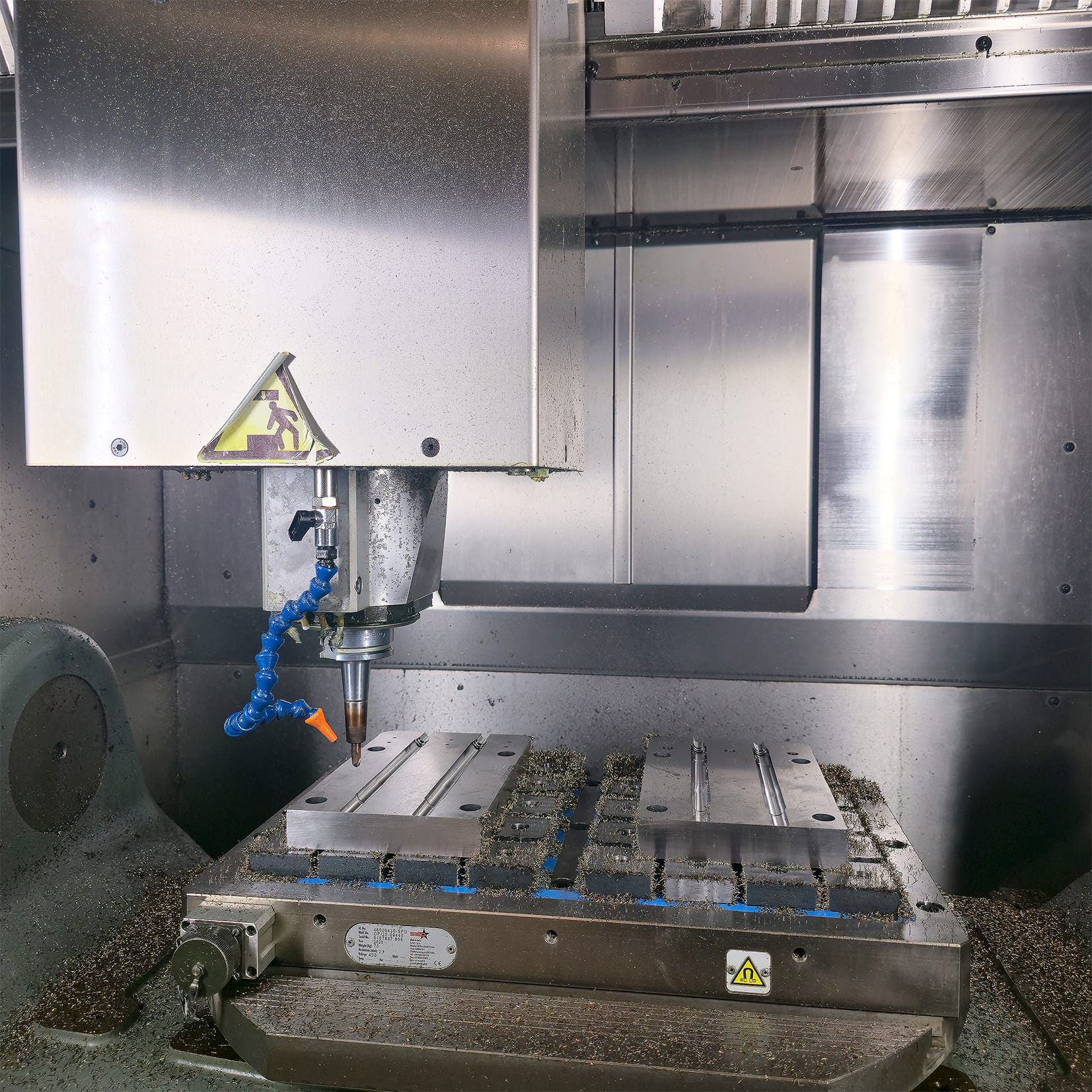

Un esempio concreto è l’utilizzo di frese da 0,2 mm per lavorazioni di finitura. “Grazie alla distribuzione intelligente dei punti e agli accorgimenti adottati, la fresa ha mantenuto il contatto con il pezzo per ben 12 ore, senza interruzioni”, sostiene Zucchini. “hyperMILL riesce a dialogare perfettamente con diverse macchine e controlli numerici, come se tutti parlassero la stessa lingua. Questo consente una gestione centralizzata e ottimizzata del parco macchine”.

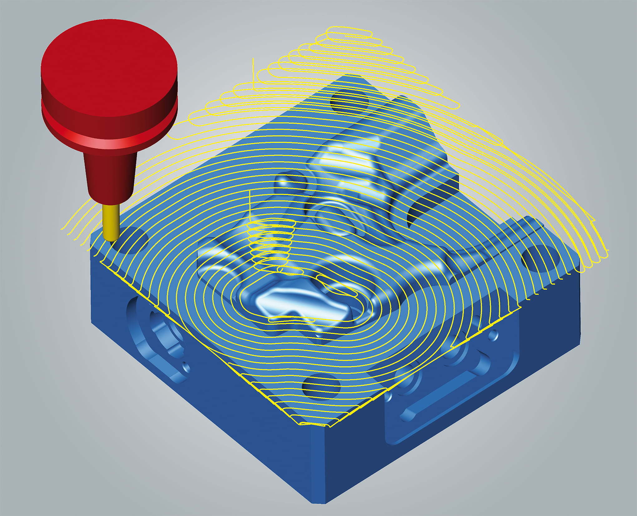

Sgrossatura HPC con hyperMILL MAXX Machining – stampo di una piastra.

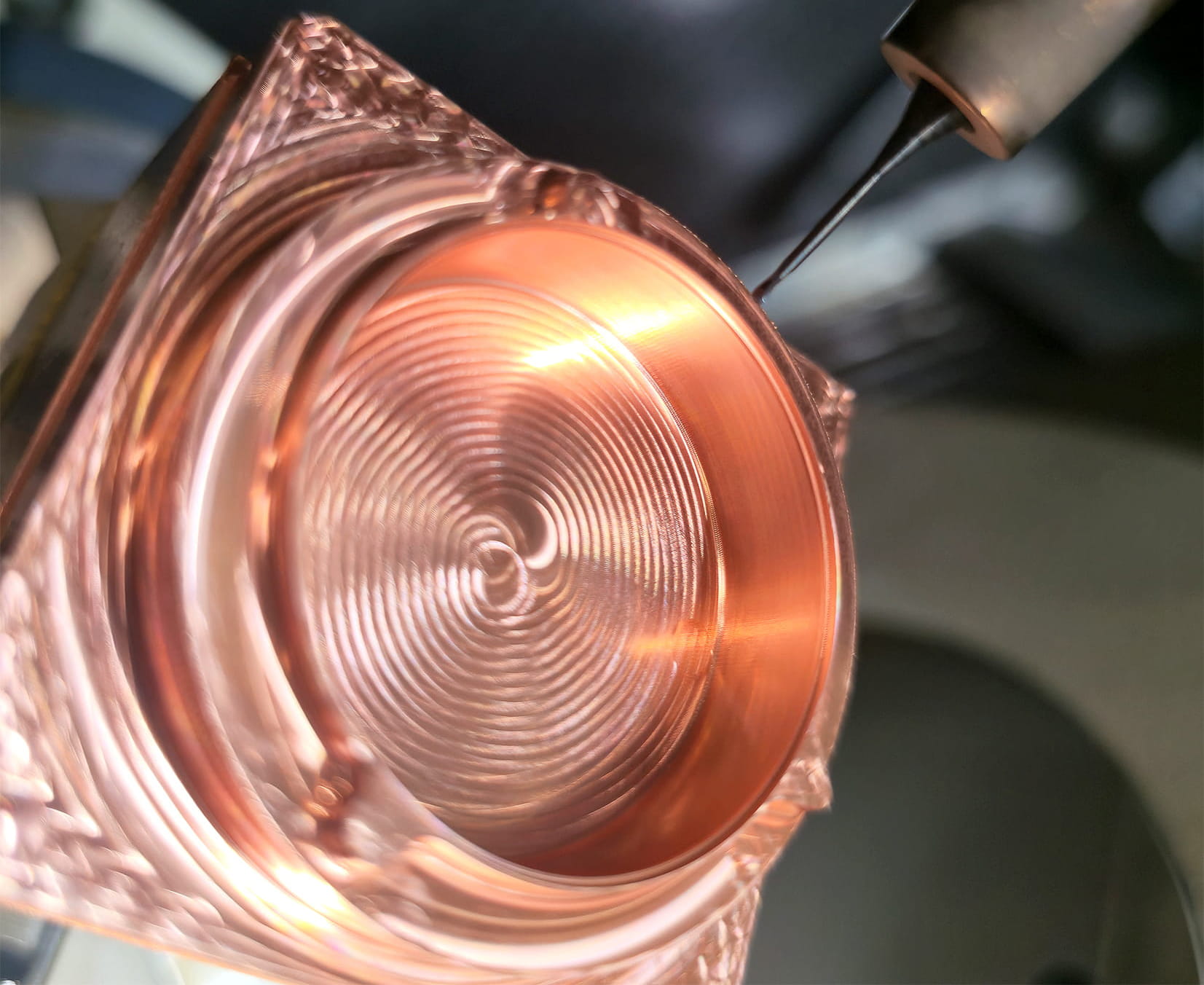

Un altro modulo importante per l’attività di Sampaolo Stampi è quello dedicato alla costruzione degli elettrodi. “Anche in questo caso, hyperMILL ha velocizzato il processo e ha permesso di personalizzare la geometria degli elettrodi secondo le esigenze specifiche”, spiega Zucchini.
Ma quali sono i vantaggi principali dell’impiego di hyperMILL? “Tempi e precisione. Oggi, i calcoli si completano in meno di un minuto, spesso in soli 30 secondi. La lavorazione trocoidale, utilizzata frequentemente per la creazione di cave, consente di risparmiare fino a 7-8 ore di lavoro su uno stampo. La differenza è evidente, soprattutto nella costruzione del portastampo, ma è nella matrice in finitura che il software mostra tutta la sua potenza”, afferma Zucchini”. “Infine, c’è un aspetto umano che rende questa collaborazione ancora più speciale: dopo vent’anni, alzare il telefono e trovare sempre la stessa persona di riferimento è sinonimo di fiducia e continuità. Quando c’è un problema, si lavora insieme per risolverlo, con uno spirito di squadra che va oltre il semplice rapporto cliente-fornitore”.
