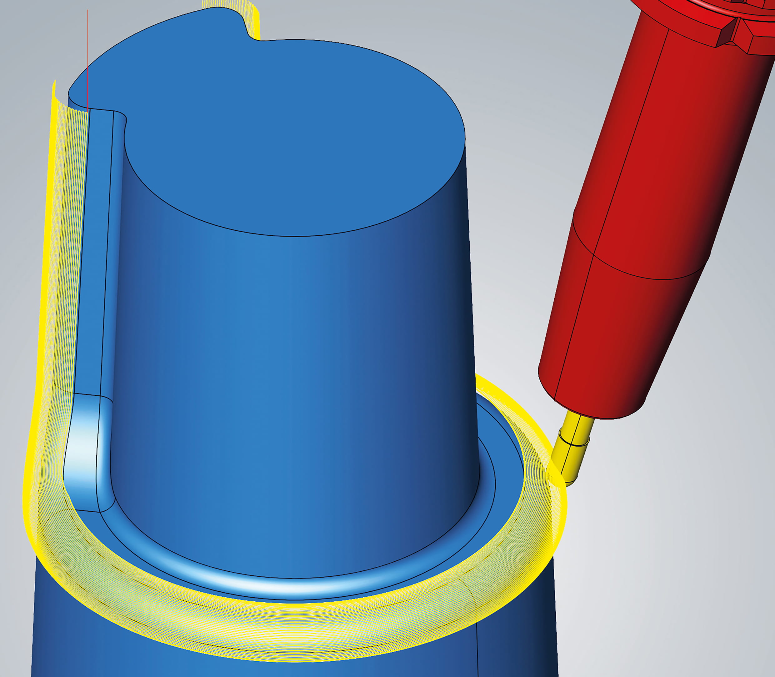

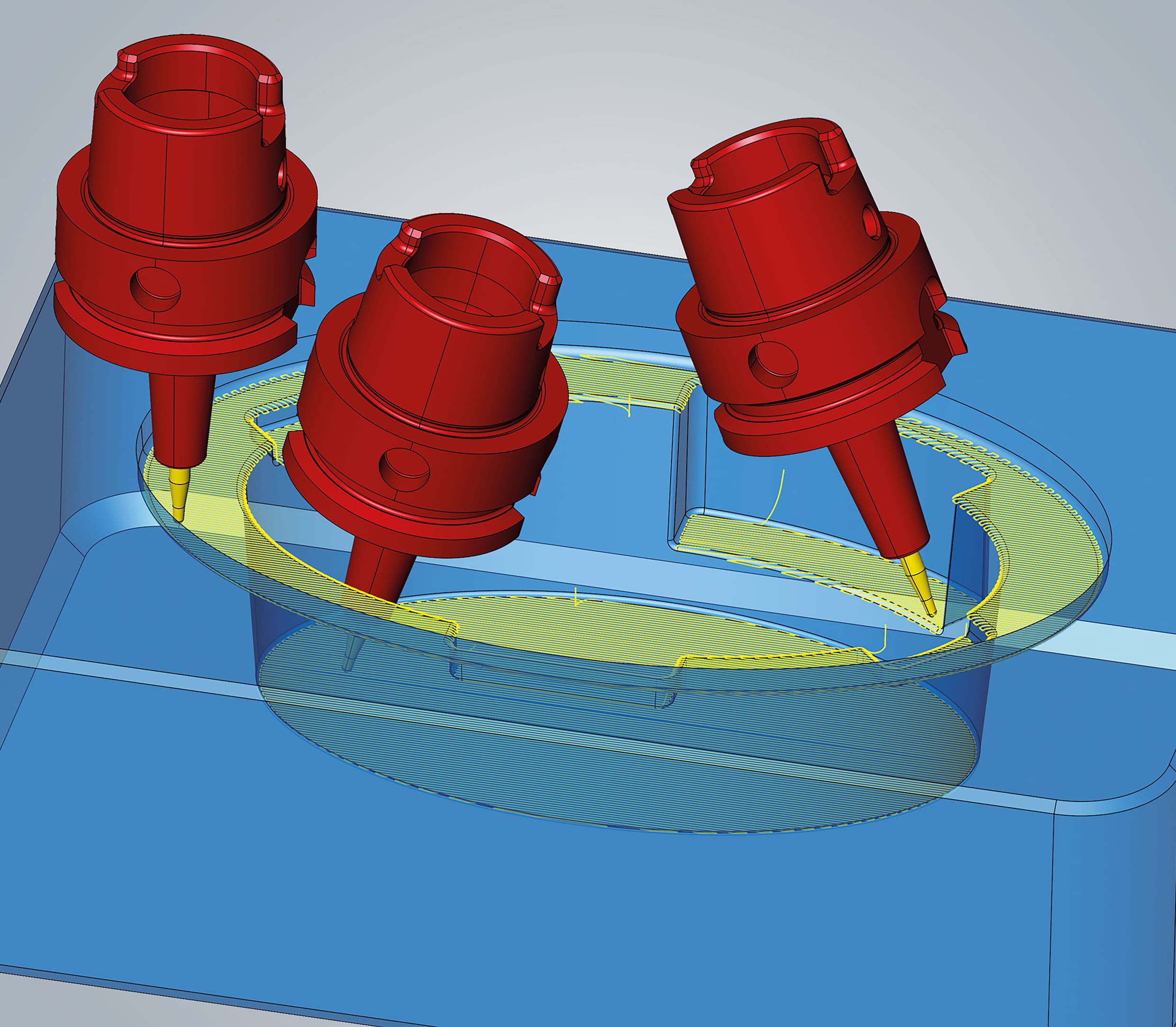

Ontbraamde randen en gaten zijn niet alleen cruciaal vanuit functioneel oogpunt, maar dragen ook aanzienlijk bij aan de kwaliteit en waarde van het eindproduct. hyperMILL 2025 biedt een pakket met drie nieuwe strategieën voor ontbramen direct op de machine. Gebruikers kunnen een grote variëteit aan geometrieën snel en betrouwbaar ontbramen. 5-assig ontbramen is een effectieve oplossing om de scherpe randen van een component af te breken. Nadat de randen zijn geselecteerd, berekent de strategie automatisch alle freesbanen. De strategie ondersteunt zowel een 3-assige als een 5-assige modus, waarbij de bewerking waar mogelijk wordt geïndexeerd. Hetzelfde geldt voor de strategie voor het ontbramen van randen op gaten en kruisende gaten. Een andere strategie in deze context is het borstelen van gaten, waarbij een speciaal borstelgereedschap kruisende gaten, schroefdraad of andere kenmerken ontbraamt of de oppervlaktekwaliteit verbetert. Het bewerkingsproces is verdeeld in verschillende fasen en de bewerkingsparameters zoals spindel, voedingssnelheid, snelheid, koelmiddel en verblijftijd kunnen voor elke fase worden gedefinieerd.
 – <em>hyper</em> 2025 biedt een pakket met uitgebreide strategieën voor ontbramen direct op de machine.
hyper 2025 biedt een pakket met uitgebreide strategieën voor ontbramen direct op de machine.

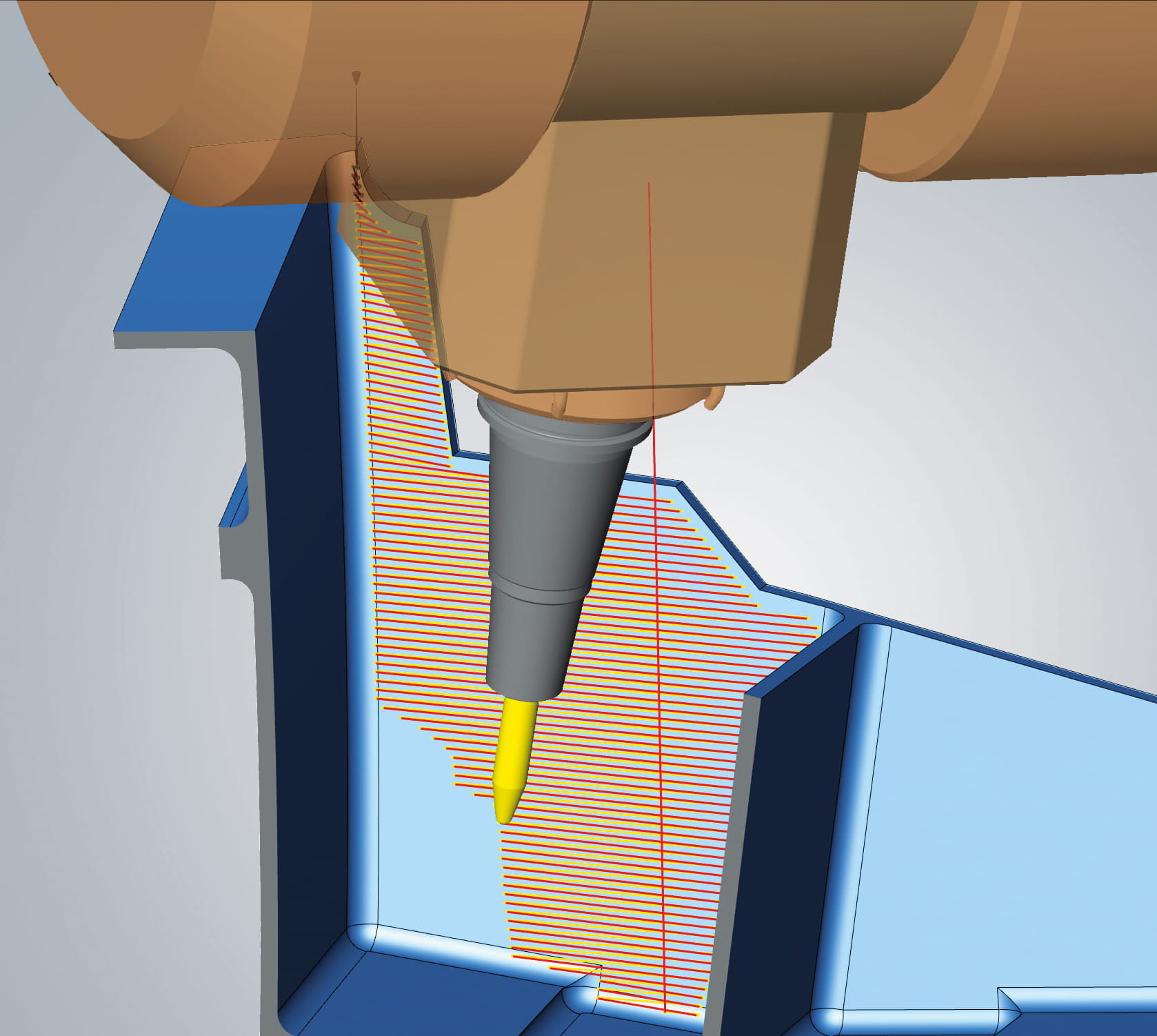

Het nieuwe 5-assige algoritme in hyperMILL berekent een optimale bewerkingsvolgorde van simultane en geïndexeerde gereedschapsbewegingen, dankzij de voorafgaande analyse van de volledige gereedschapsbaan. Geïndexeerde bewerkingen (die de voorkeur genieten omdat ze sneller verlopen) en simultane bewerkingsfasen worden automatisch geselecteerd. Met de nieuwe 5-assige ISO-bewerkingsstrategie kunnen oppervlakken worden bewerkt volgens het verloop van de ISO-lijnen (U en V). Een nieuwe hoog nauwkeurige oppervlaktemodus met een homogene puntverdeling kan hier worden gebruikt, naast voedingsaanpassing voor krommingen en 3D-radiuscorrectie. Dit is ook beschikbaar in 5-assige profielbewerking voor oppervlakte- en holtebewerking. Beide strategieën zijn aanpassingen van bewezen 3D-technieken.

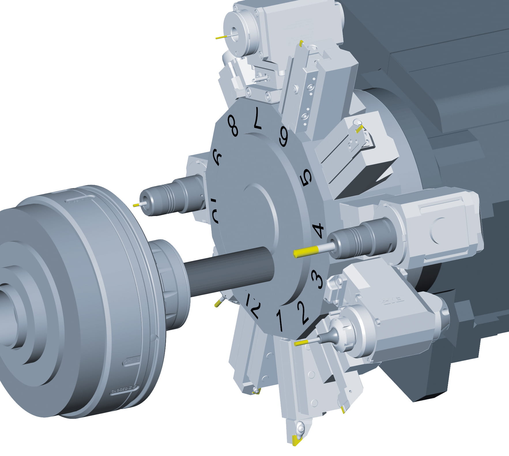

Draaibanken met een turret en een hoofdspil worden in kaart gebracht als een digitale twin voor hyperMILL VIRTUAL Machining. Draaien in hyperMILL ondersteunt nu zowel FANUC en Mitsubishi besturingen als Siemens besturingen. Een andere nieuwe functie is jobcalculatie met de virtuele machine. Dit betekent dat het machinemodel beschikbaar is voor hyperMILL tijdens het berekenen van de gereedschapsbanen. Botsingen worden gecontroleerd en vermeden, rekening houdend met de geometrie en limieten van de machine. Dit resulteert in preciezere, geoptimaliseerde freesbanen, vooral in krappe ruimtes.
