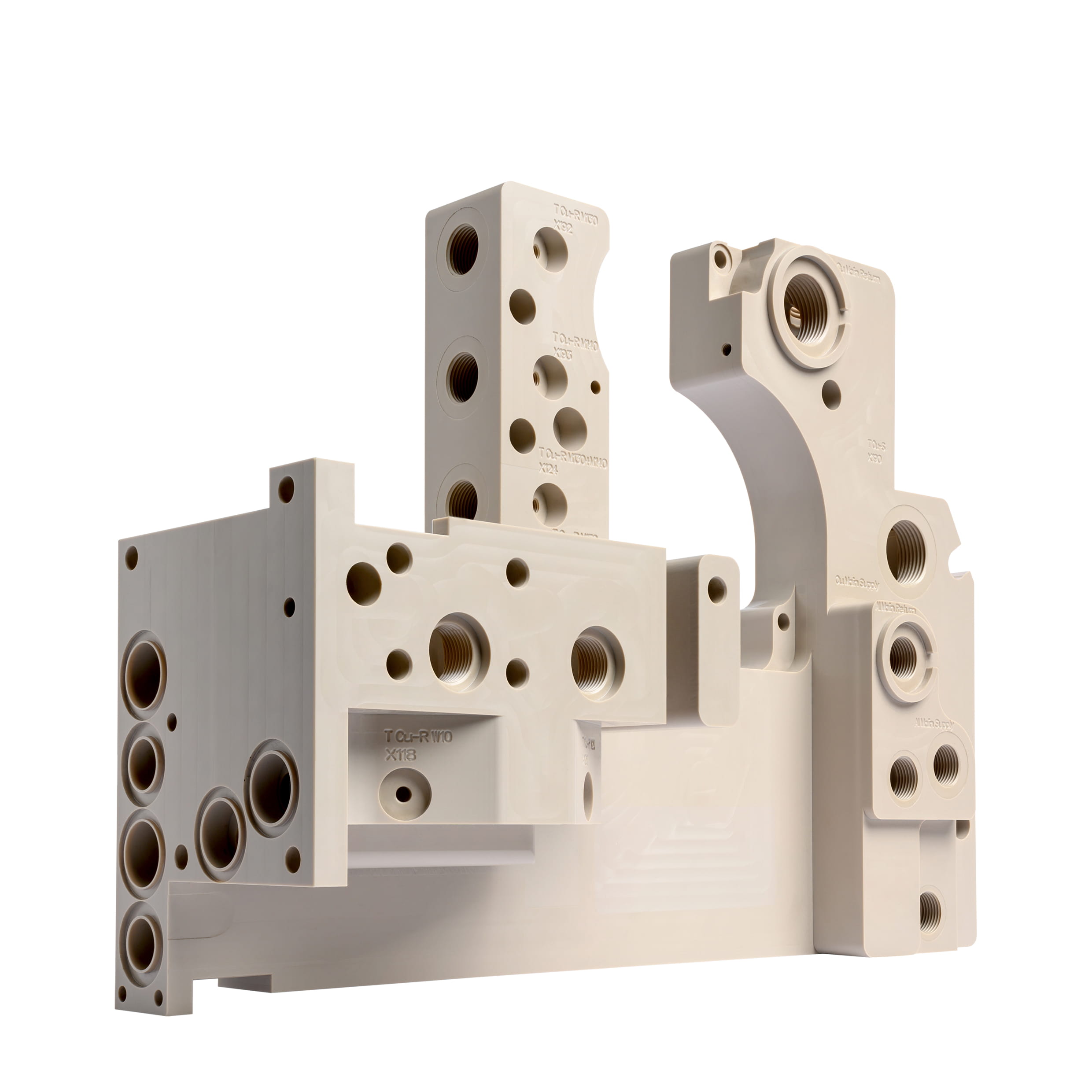

De integratie van CAD/CAM software heeft tal van voordelen gebracht voor BKB Precision. "hyperMILL is al twintig jaar leidend in ons productieproces," zegt Hira. "Alles wordt hier gesimuleerd, ook na elke gereedschapscontrole. Dat moet, omdat we kostbare materialen en werkstukken produceren." Deze zorgvuldigheid is met name belangrijk gezien klanten steeds vaker materialen zoals titanium vervangen voor kunststoffen zoals PEEK. Deze transitie wordt gedreven door de markt die steeds meer vraagt naar lichte constructies. "80% van de kunststoffen die we verspanen op de 5-assers is PEEK. Dit materiaal is naast lichtgewicht ook maatvast. Daardoor is het ideaal voor de hoge nauwkeurigheden die klanten vragen. H7 passingmaten behoren ‘gewoon’ tot de mogelijkheden in PEEK.”
Een van de belangrijkste uitdagingen bij het bewerken van PEEK is de hoge kostprijs van het materiaal. Voor een klant uit de semiconductor-industrie produceert BKB Precision speciale werkstukken voor wafers, waarbij de materiaalkosten alleen al soms 5.000 euro per blok bedragen. Hira legt uit: "Meer dan de helft van zo’n blok wordt verspaand en een serie kan wel 80 uur achter elkaar doorlopen. Dan mag er niks fout gaan. Daarom controleren wij elke 24 uur handmatig alle gereedschappen en voeren vervolgens altijd weer een simulatie uit.”

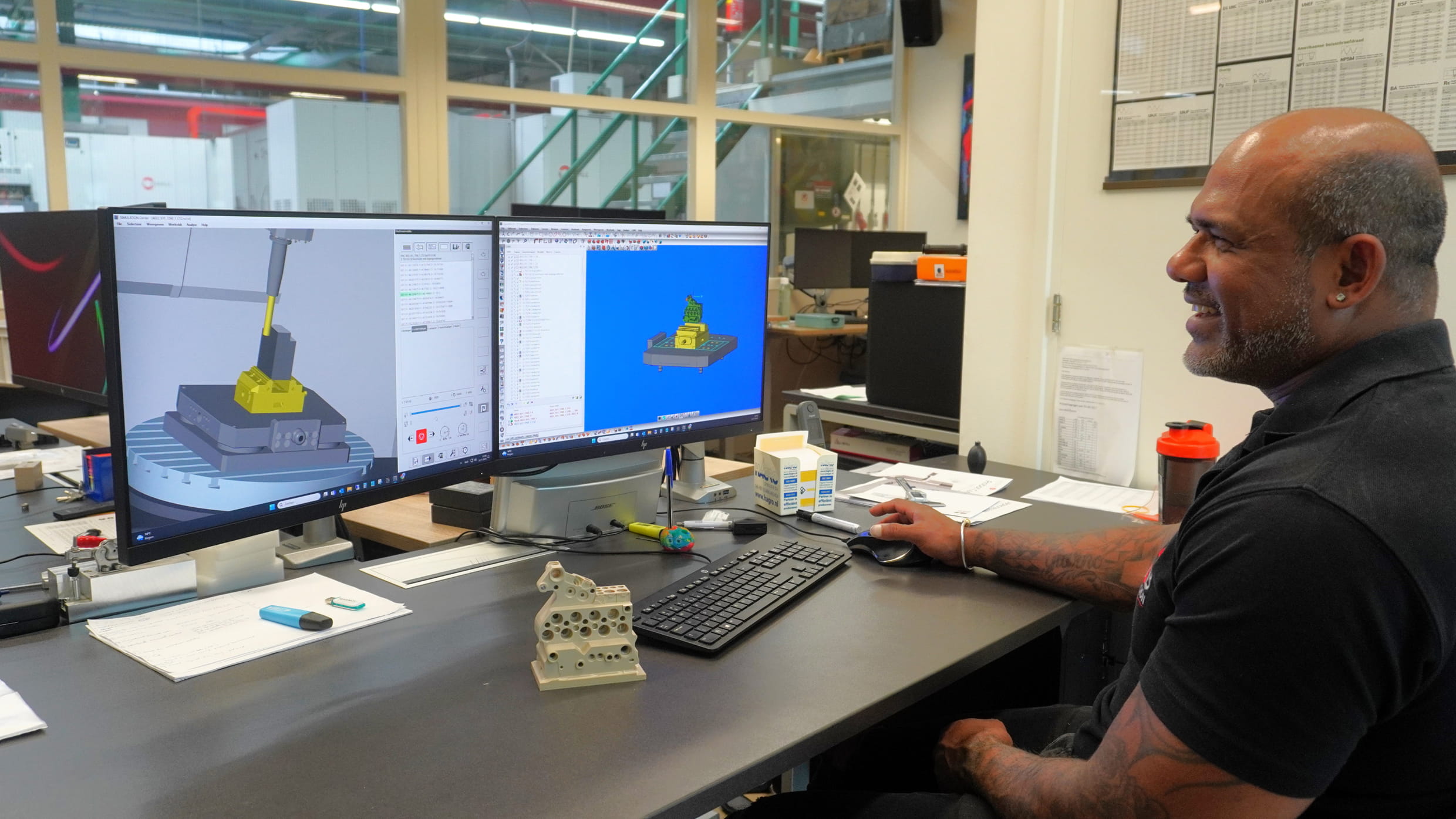

Over de jaren heen heeft hyperMILL steeds meer functionaliteiten toegevoegd die BKB Precision helpen bij het optimaliseren van hun processen. Enkele jaren geleden maakten ze gebruik van het Automation Center voor het standaardiseren en automatiseren van NC-programma’s, al wordt dat tegenwoordig minder gebruikt vanwege de terugkerende productieseries.
In de recentere tijd zijn ze begonnen met het integreren van Product and Manufacturing Information (PMI), wat het inlezen van bematingen en toleranties automatisch mogelijk maakt. “Bij hyperMILL behoorde deze functionaliteit al snel tot de mogelijkheden. Het scheelt enorm veel tijd als je niet tussen verschillende programma’s hoeft te schakelen.”
Ook gebruiken de zes programmeurs bij BKB Precision veel de simulatiemogelijkheden van hyperMILL. Onlangs zijn ze een project gestart waarbij ze alle NC-programma’s met behulp van simulatie testen om te zien hoeveel loze bewegingen de machine maakt in het programma. Het doel van het project is om de efficiëntie van de programma’s te verbeteren. “Als je per product tien minuten kan winnen zonder iets aan het programma aan te passen, dan is dat heel interessant. De eerste resultaten zijn al veelbelovend," zegt Hira.
