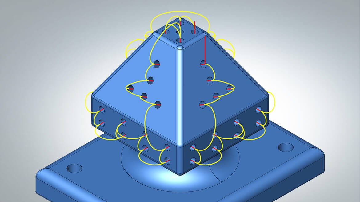

5 軸鑽削
5 軸鑽削功能允許在單次操作中,簡單且快速地自動編程不同刀具角度的鑽削。自動化功能會計算刀具位置。孔的導入點連結一起,且都經過路徑最佳化,並且檢查碰撞情況。如果偵測到碰撞,循環工法會自動將刀具定位在免碰撞平面上。
優點
  • 和諧、固定刀具路徑
  • 定位時間更短

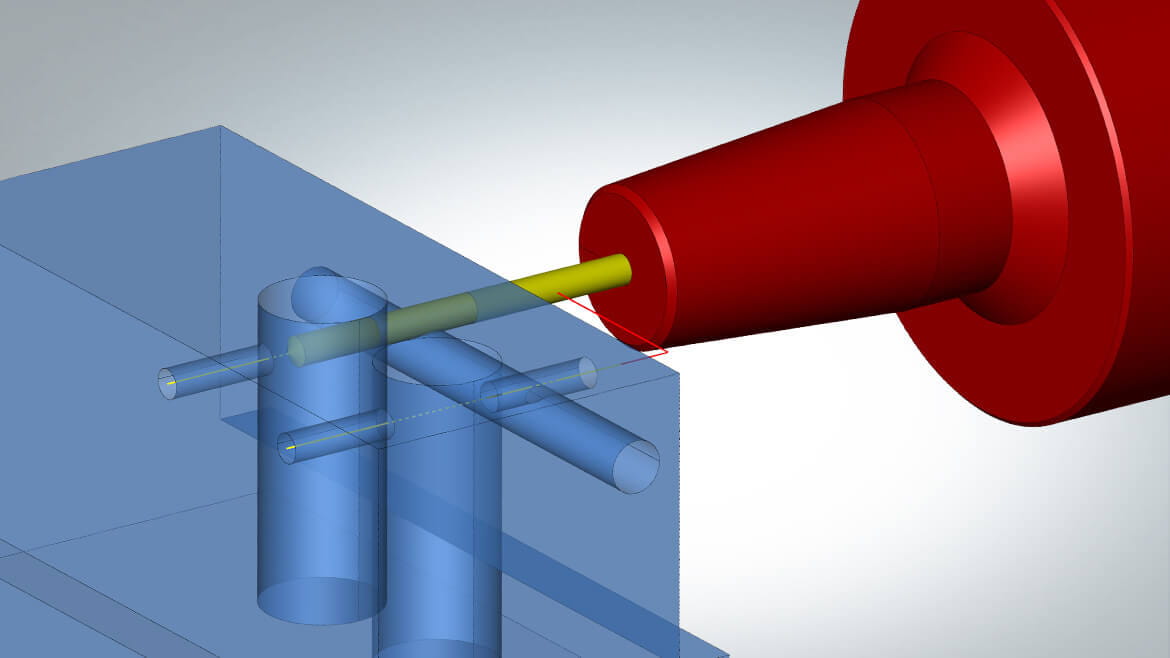

最佳化深孔鑽削
具有各種階梯孔和跨孔的複雜深孔,可以使用 hyperMILL® CAM 軟體可靠地編程。進給率、主軸 RPM 和冷卻器可針對不同區域和幾何元素分開控制,例如導套、導向孔或交叉鑽孔。在此,策略會自動根據指定的素材偵交叉鑽孔。這有助於防止刀具損壞。
優點
  • 簡單而穩定編程
  • 局部調整進給率
