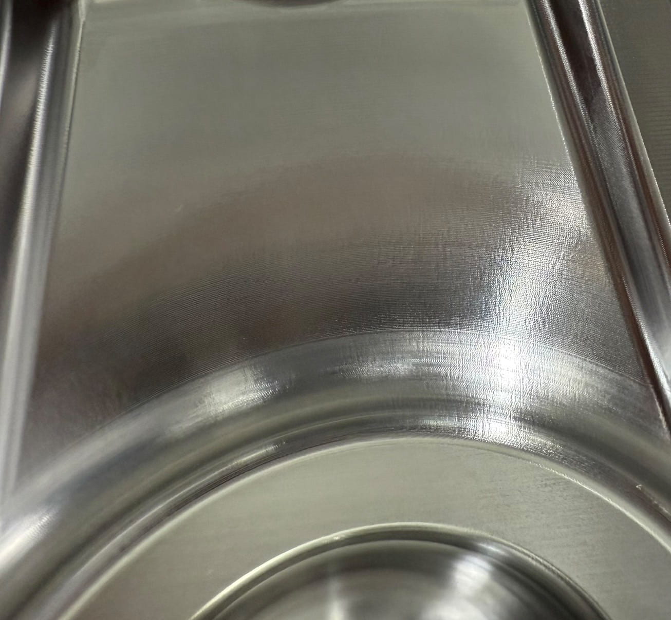

  • 在加工鍛造模具工件的表面品質非常優異,到了小數點第4位後才跑出公差,這對於需要精確度和品質的鍛造模具工件生產來説,絕對是一大幫助。
  • 使用他牌軟體編程時,表面比較不平滑,刀痕也較明顯;但使用hyperMILL編程時,曲面表面較一致均匀。
    (請參考下方圖片)

另外在加工鍛造模具工件的表面品質非常優異,到了小數點第4位後才跑出公差,這對於需要精確度和品質的鍛造模具工件生產來説,絕對是一大幫助。

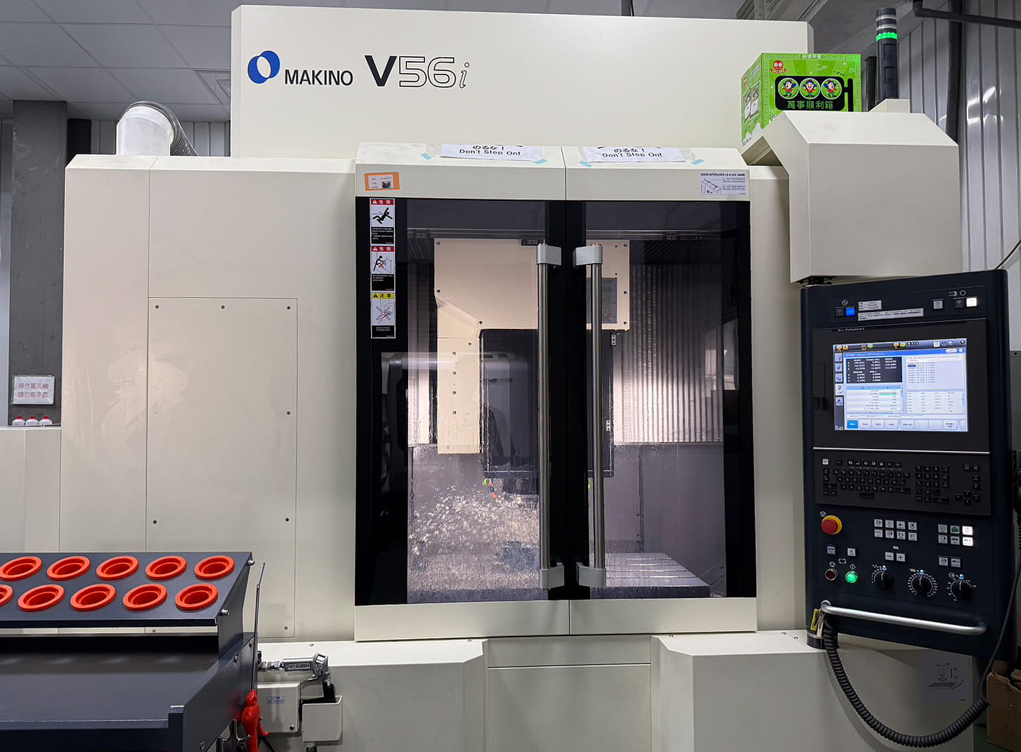

 – 圖為鑫鋒精機新購的Makino 設備,搭載hyperMILL 的後處理器。

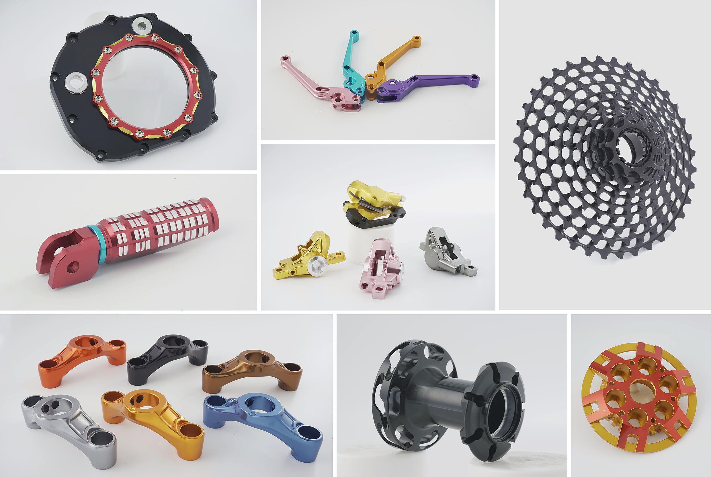

成立於1981年的鑫峰精機股份有限公司,公司總部位於彰化市。公司主要服務項目為專業自行車零件鍛造及機械加工,已經成爲自行車國際大廠配合多年之優良供應商。另外,鑫峰精機也提供自動化設備製造(鑽孔機及攻牙機)及機械配件製造。鑫峰精機也通過了ISO 9001 的認證,秉持著四品質政策:品質優先、顧客滿意、確保交期、服務至上。
圖爲鑫鋒精機生產的產品。
