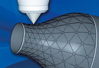

為了將 3D 列印部件轉換成精密且實用的部件,這些都需要經過後加工處理:例如,切除支撐結構,或精加工精度特徵。5 軸加工代表將所需精度帶入複雜積層部件的完美解決方法。做為製程鏈中的主要部件,hyperMILL CAD/CAM 系統協助使用者在後加工時擁有極大的彈性,確保加工過程的可靠性。部件和素材資料均可匯入,以精確地執行所需的製程步驟。我們在銑削技術的廣泛專業知識也提供使用者額外的安全性,讓他們能輕鬆處理難以觸及的部件區域之最複雜的後加工步驟。

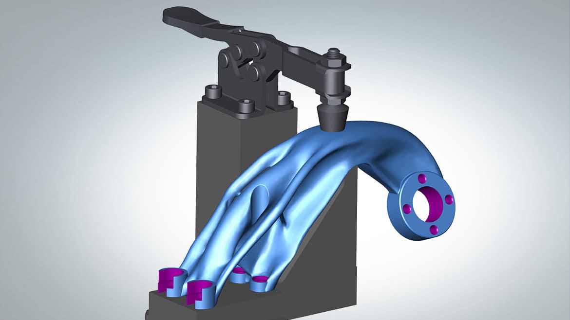

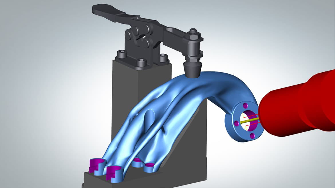

This video shows the finishing process of an additively manufactured part made from Aluminum. The goal was to remove support structure and to finish functional surfaces as well as drilling the holes. And avoid time-consuming part alignment. So we used hyperMILL® BEST FIT.

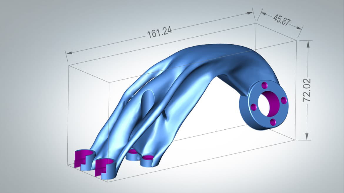

首先,謹慎地分析列印部件,以更精準評估後續製程。為加速分析,部件和列印素材資料會上傳到 CAD 系統中。

夾治具設定可根據列印素材資料衍生。因此,後面的夾持位置可在 CAD 系統中詳實地對應,並可用於後面的碰撞檢查。CAD 準備與 CAM 編程的所有加工步驟,均儲存在單一檔案中。

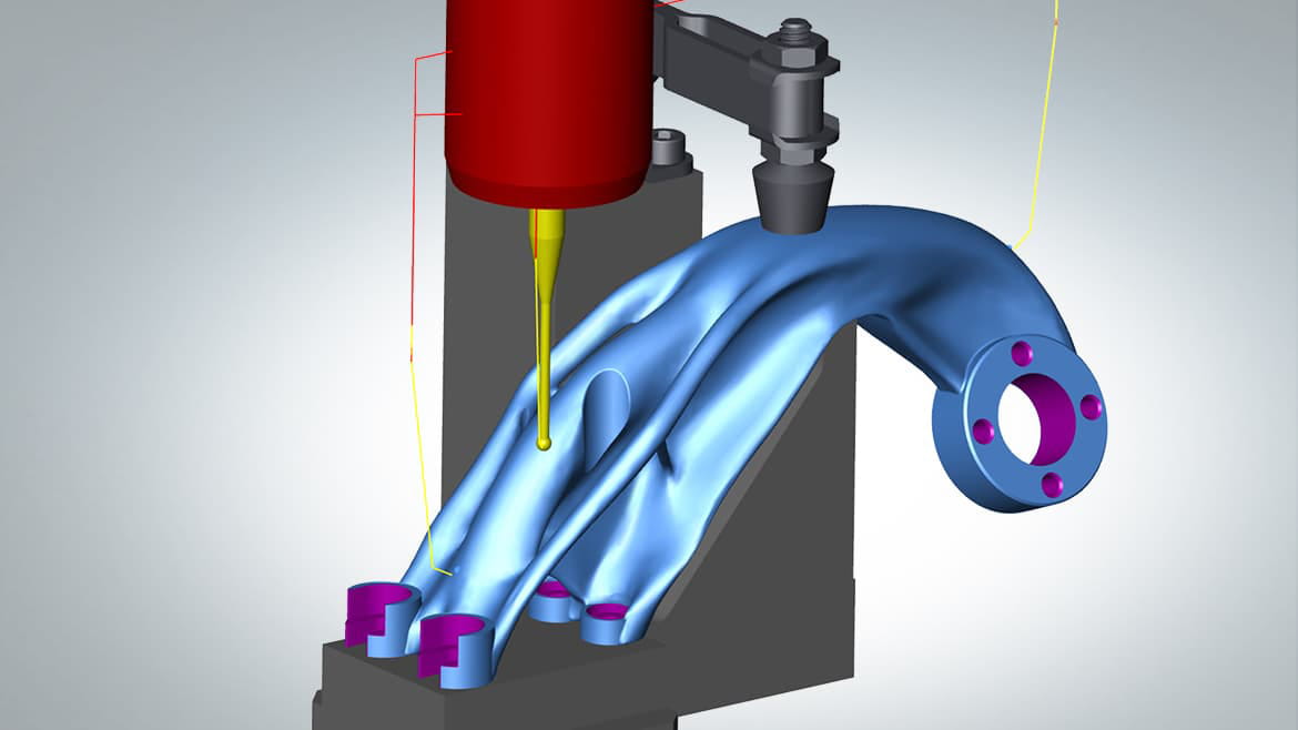

hyperMILL 也能有效率地安全處理難以觸及區域及特徵的加工作業。在這方面,碰撞檢查及閃避碰撞可確保極高的製程可靠性。此外,我們倍受肯定的 5 軸策略使後續工作更加輕鬆,且簡易許多。
