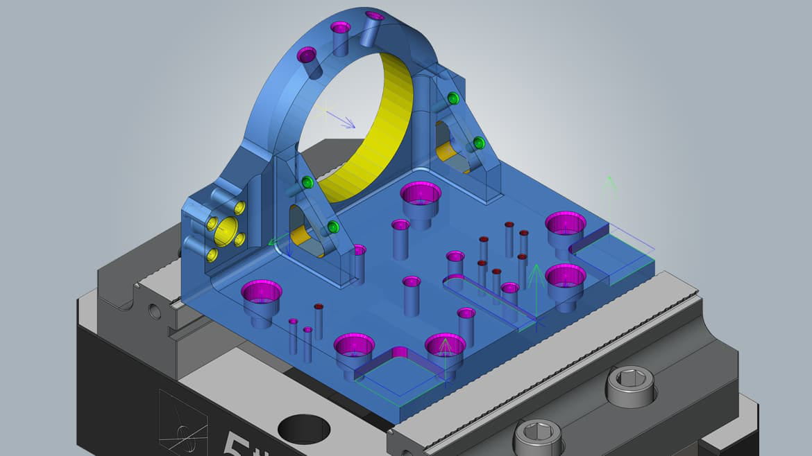

hyperMILL 中的特徵和巨集技術可以儲存編程知識,供日後重複使用。在 CAM 編程期間,會自動套用 CAD 模型的幾何圖形資訊。除了孔和槽穴等標準特徵,幾乎也能處理任何幾何圖形資訊。例如,可以使用色彩、形狀或圖層名稱,將幾何圖形合併到自訂流程特徵 (CPF) 中。加工辨識的特徵時所需的製造知識儲存在巨集中,可以自動調出。
鑽削槽穴特徵 | 自動化的編程 – 自動偵測鑽削和槽穴特徵
自動偵測鑽削和槽穴特徵

hyperMILL 的特徵技術可以讀取與加工工作相關的元件設計屬性。會自動辨識孔和槽穴等幾何圖形特徵,並自發性套用與加工任務相關的資訊。
