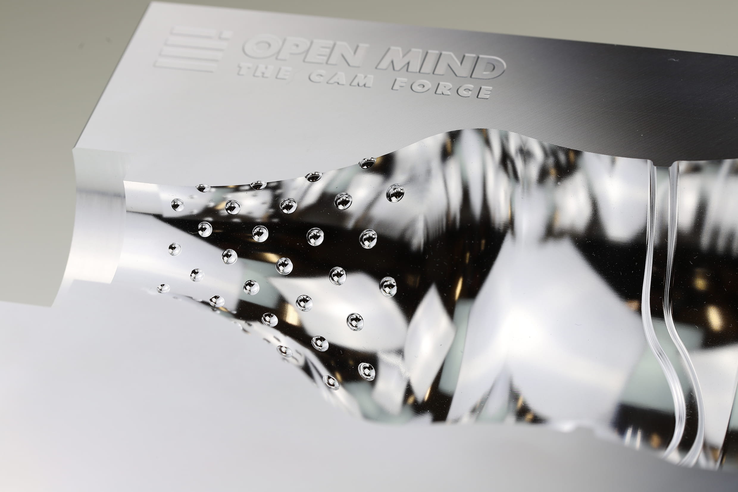

使用「曲面精度模式」,直接在 CAD 模型的曲面上執行刀具路徑計算。加工公差可以控制到 µm 範圍以確保精密加工。NC 點的分佈會以最佳方式適應加工公差,產生均勻銑削陣列。
高曲面精度模式 | 3d 輪廓精加工 | 高精度加工 –

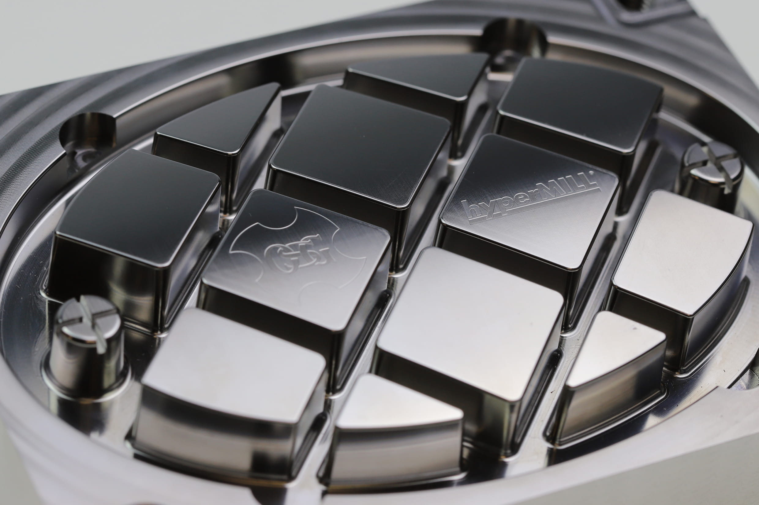

為確保高效銑削,通常將各組件劃分成不同的加工區域,並使用不同的刀具及横向進給加工。「平滑重疊」功能提升轉換區的曲面品質,使轉換平滑到難以測量,而且肉眼幾乎完全看不出來。
平滑重疊 | 3d 輪廓精加工 | 高精度加工 –

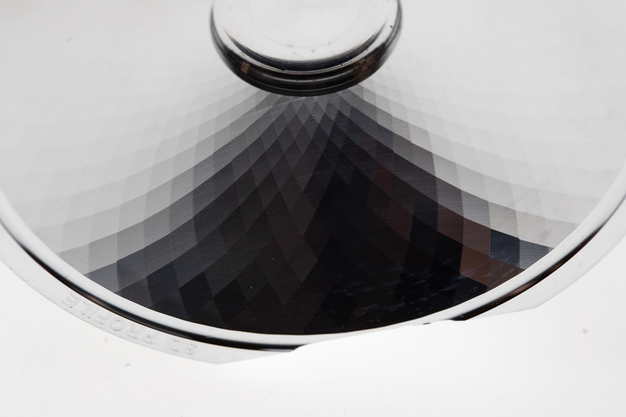

以高精度加工來加工保險桿
這個模具領域的加工範例說明了各式各樣高精度加工技術的使用方式。部件的超優質曲面是用球形與桶型刀操作而獲得的。個別曲面區域間的轉換區難以被察覺,且不容易測量。精密部件加工可以在短時間內快速完成!
