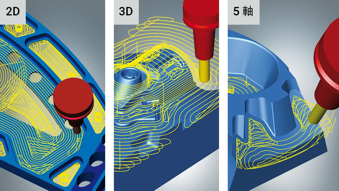

此套裝提供螺旋與擺線刀具運動的高效能切削 (HPC) 的絕佳解決方案。這結合了許多優點,包括最佳銑削路徑、最大材料切除以及最短生產時間。
粗加工模組是可產生螺旋及擺線刀具路徑的完整且強大的套裝。引人注目的材料切除率,可使加工速度非常快。 同時減少刀具與機器的壓力。額外的好處是,使用者擁有最大的自由進行 2.5D、3D 或 5 軸加工編程工作。完整的 5 軸 HPC 套裝能將螺旋形狀和近似擺線路徑對應到加工曲面。

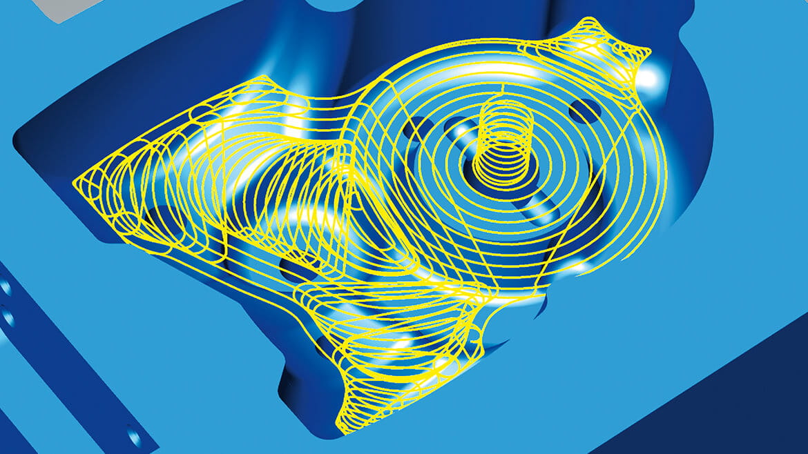

使用 hyperMILL MAXX Machining (高效率加工)策略,依 DMG HSC 75 線性進行示範零件的高效能切削 (HPC)。5 軸螺旋鑽孔加工的高效粗加工,以及高效能切削模組粗加工。

- 為 2.5D、3D 與 5 軸的同動加工建立螺旋與擺線的刀具路徑

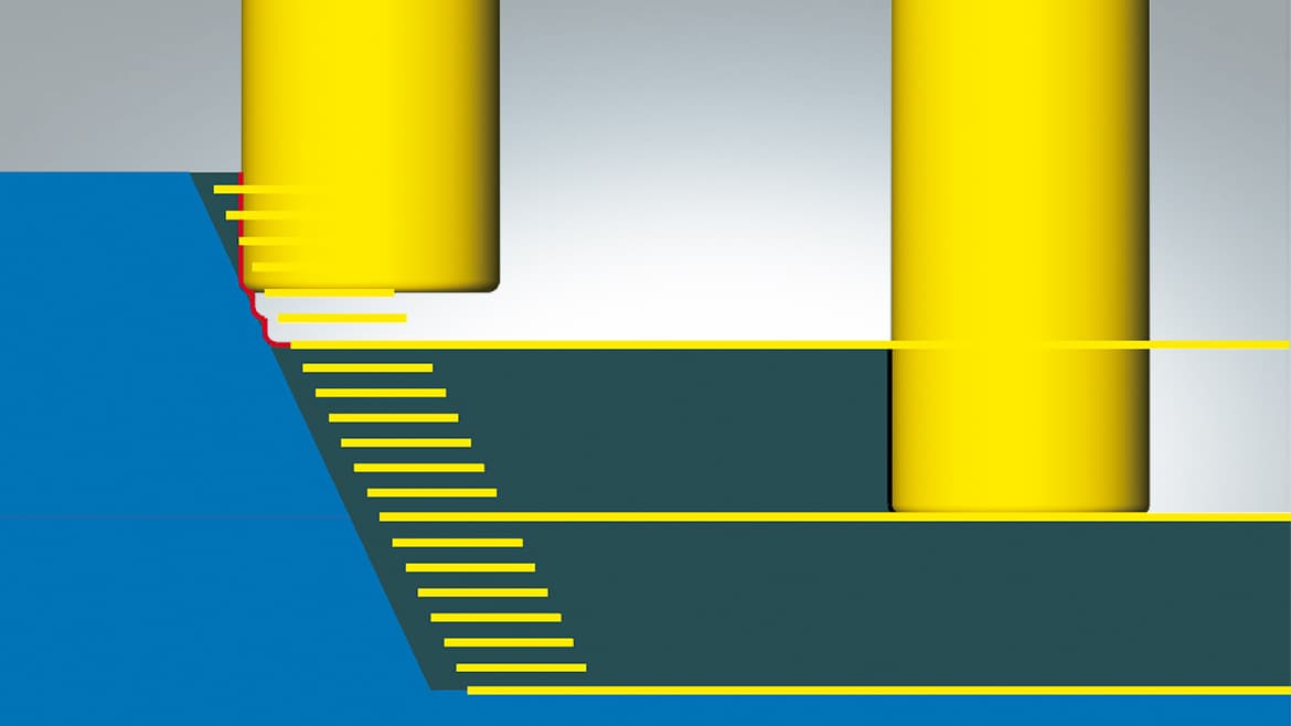

最長刀具壽命
hyperMILL MAXX Machining (高效率加工)不需要滿刀切削。減少施加於刀具的壓力,可明顯延長刀具壽命,尤其是在加工較硬材料的情況。
