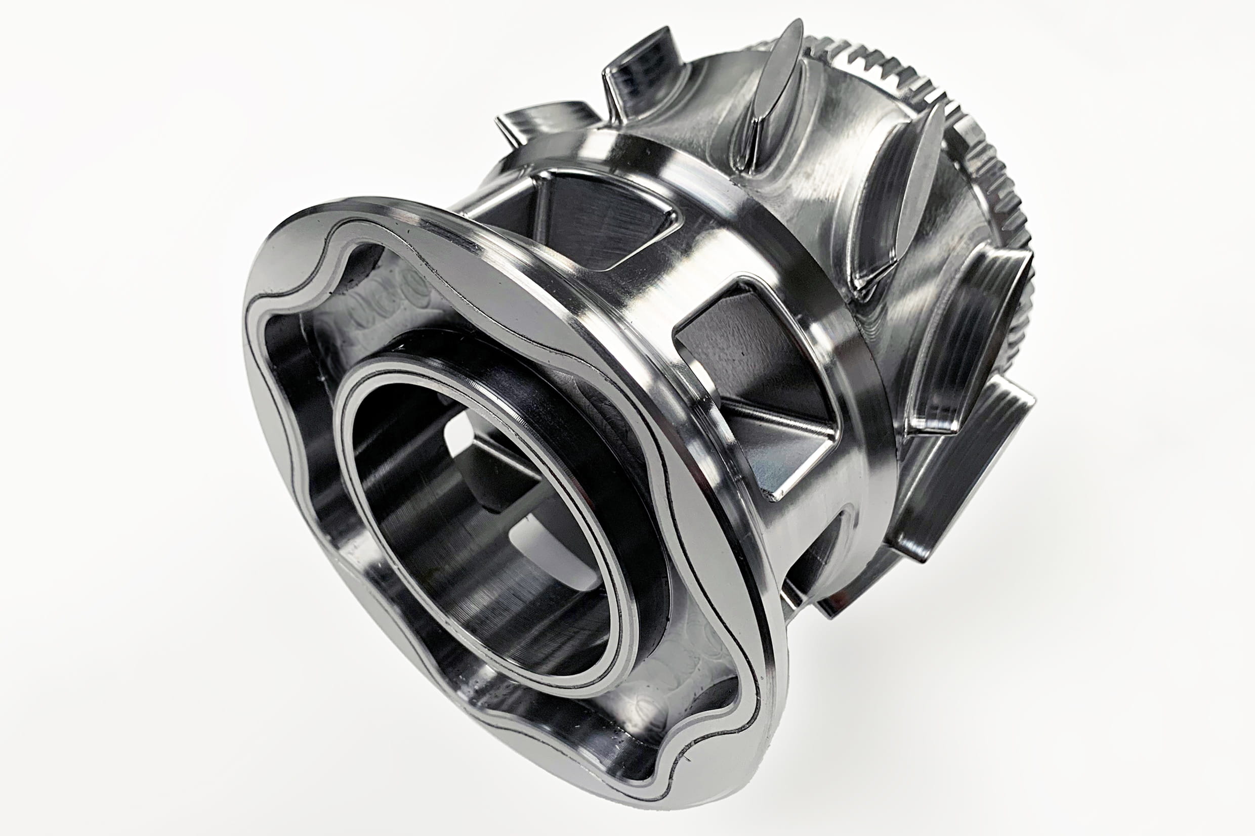

航太外殼 | EMO 2025 展示工件

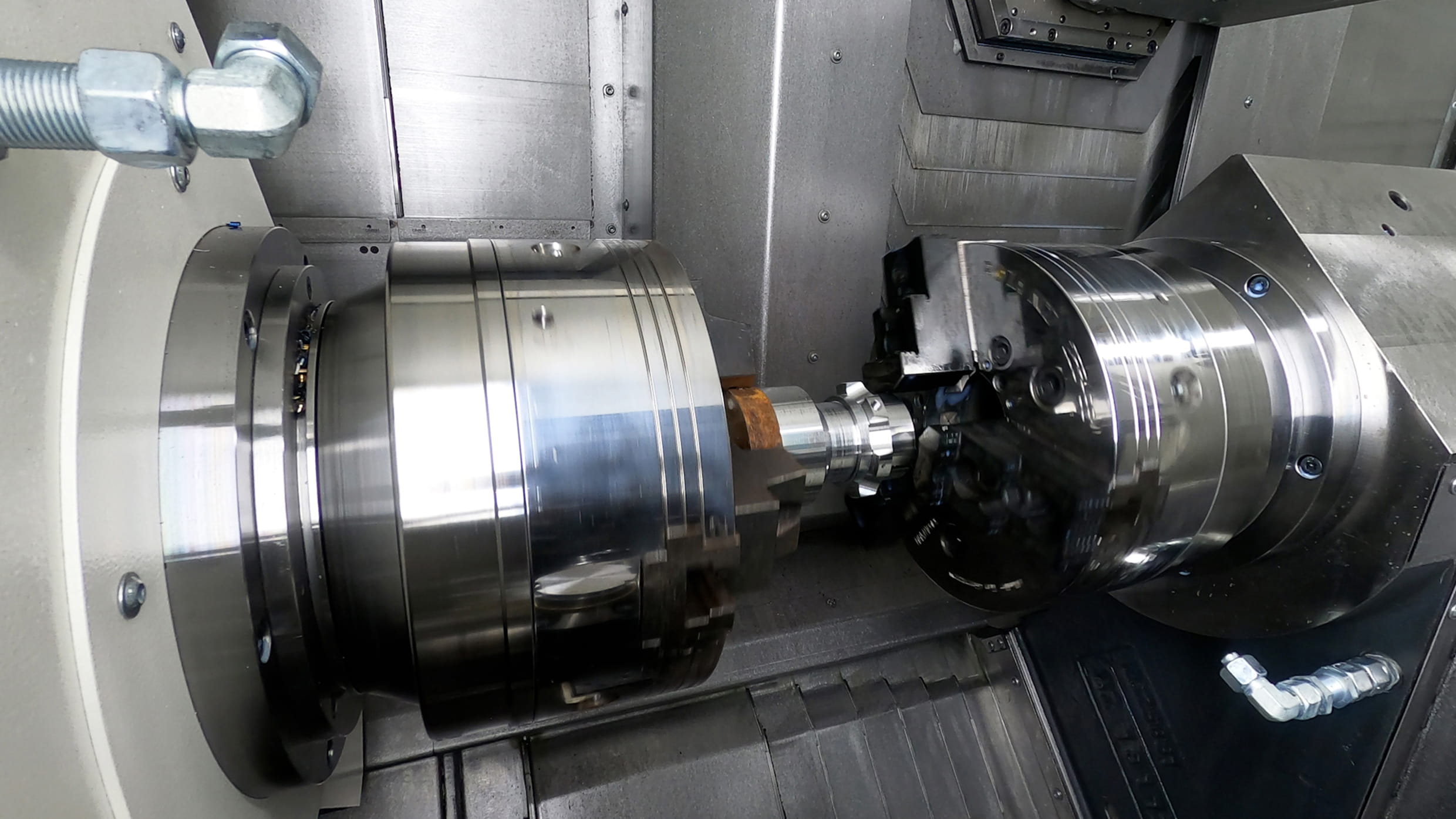

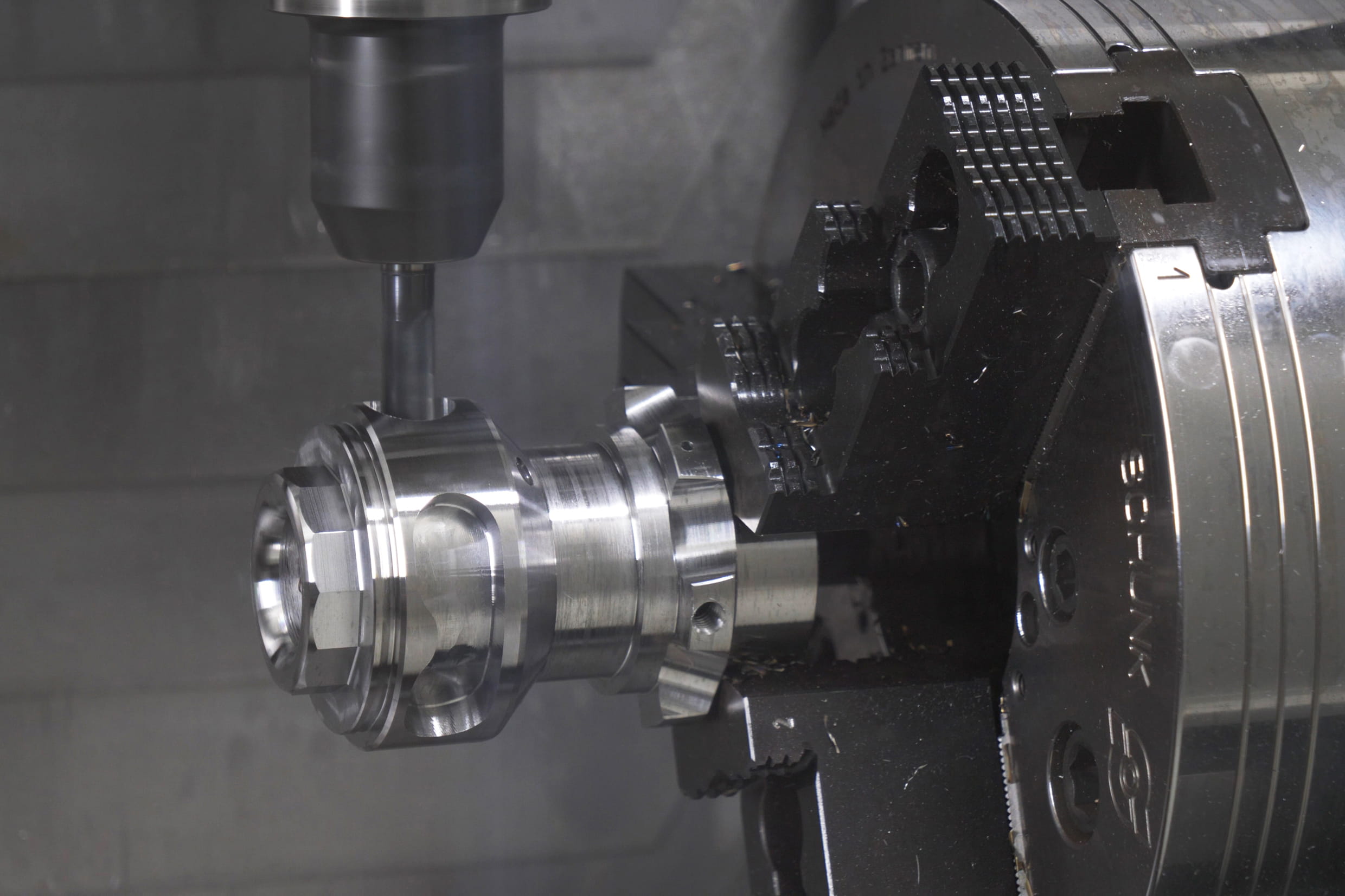

與 CERATIZIT 合作加工的車銑複合演示零件的加工過程:它是在 DMG MORI CTX 1250 上加工的,包括使用 hyperMILL 的新傳輸工作編程從主主軸到副主軸的零件傳輸。這個零件特別展示了從鑽孔、車削到五軸銑削的許多不同作業。

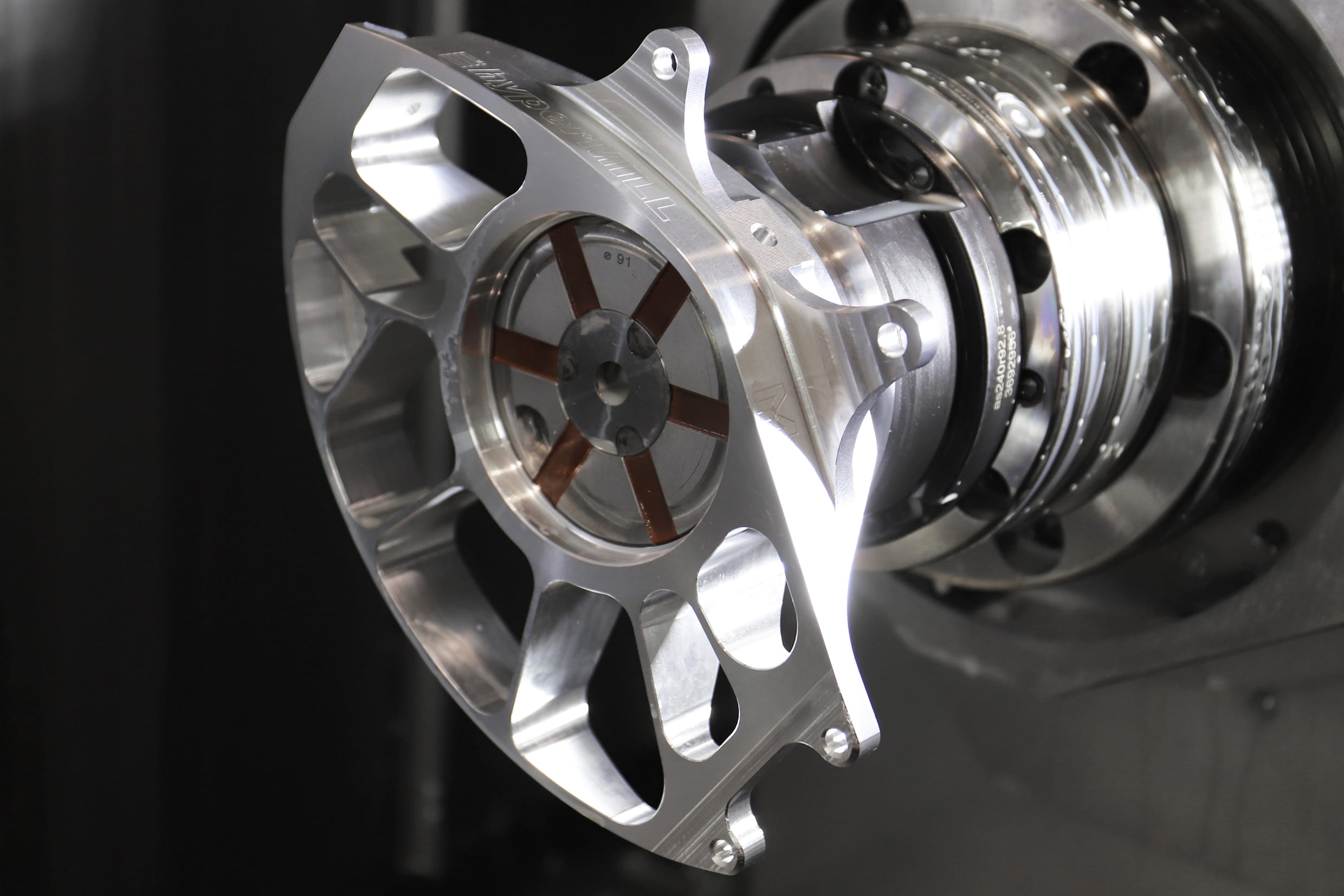

透過 hyperMILL 在 Mazak Integrex i-100HS 上的現場展示,帶您搶先體驗 EMO 2025 最先進的加工技術。
觀看我們的專家如何將最新的多工加工技術,應用於這款航太靈感啟發的鋁製外殼工件上。
本展示工件由 OPEN MIND與 Mazak、Ceratizit 緊密合作,共同完成。

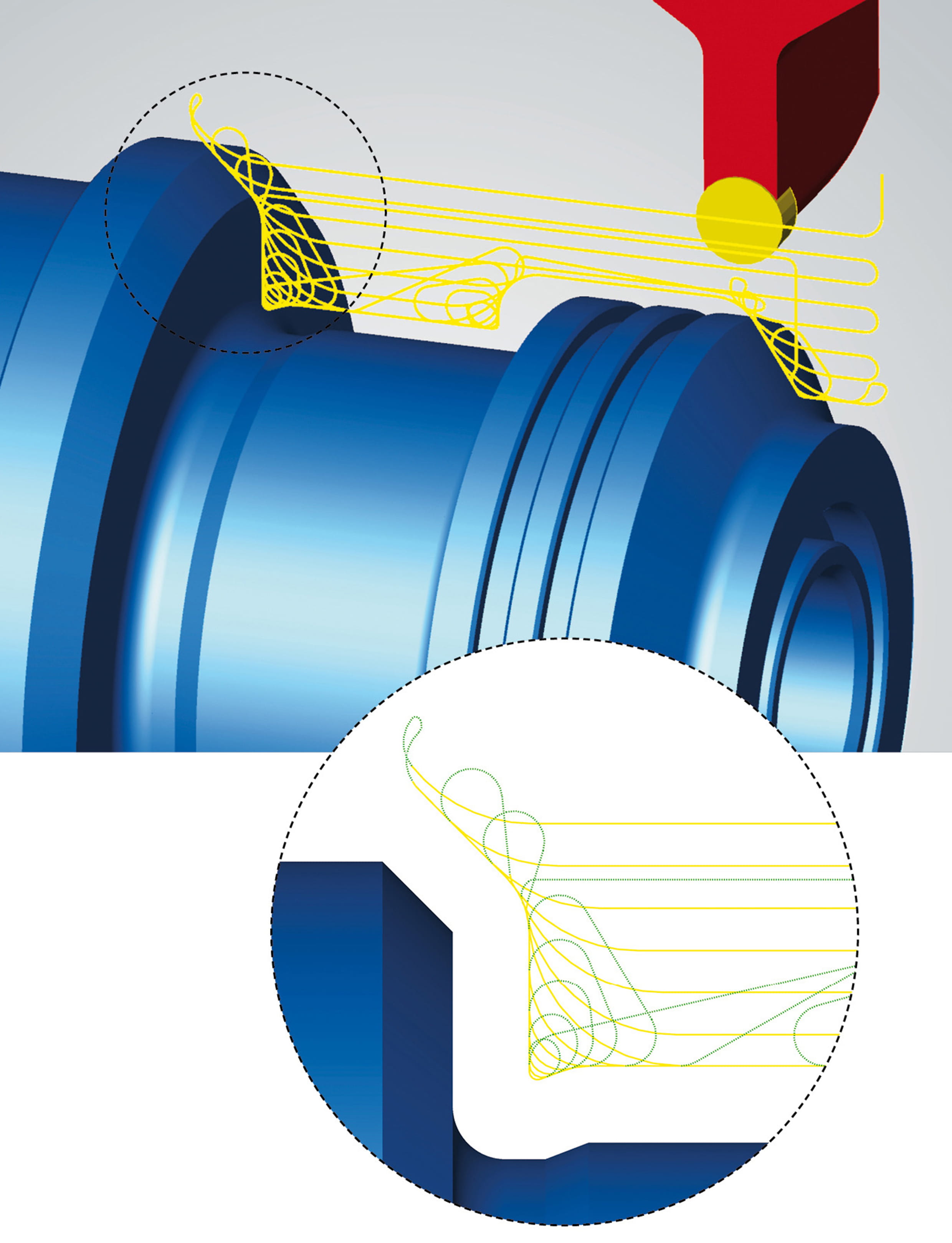

高效能車削為您提供一些優點 – 不需要額外的編程工作。車銑時使用擺線進給刀具路徑以及最佳連接路徑。
這使得加工過程更加穩定和高效,尤其是難以加工的材料。加工會在統一的方向或以往復模式進行。側邊進給會在線性或斜坡狀移動發生。依加工應用情況而定,刀片始終會以最佳方式使用並且充分利用。

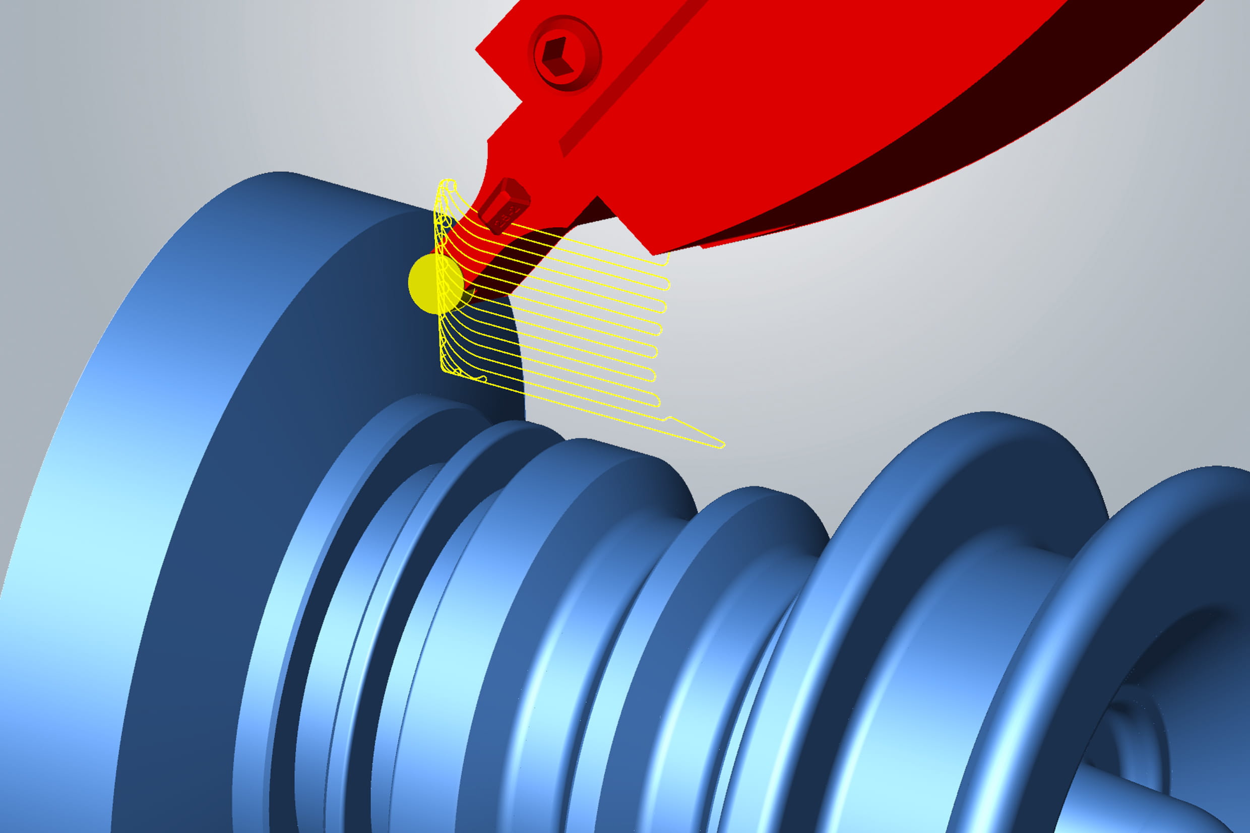

輕鬆進行同動車削編程
為提供更多彈性,直覺式策略可供您進行 3 軸同動粗加工和精加工。如此可為加工負角區域以及要求輪廓開創了新的可能,並且能夠更好地利用您的刀具。即使是更高效的粗加工,您也可以使用 HPC 選項,尤其是難以加工的材料。
