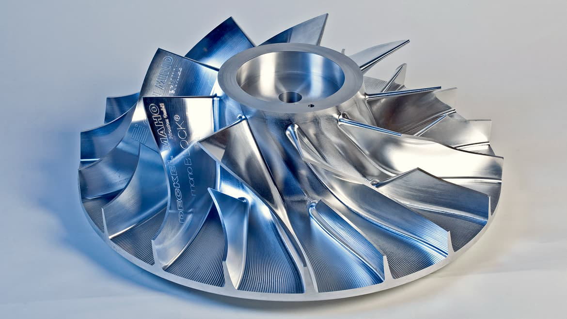

葉輪和葉盤加工的特殊套裝包含以下策略:
  • 多葉粗加工
  • 多葉切入式粗加工
  • 多葉流道精加工
  • 多葉點銑削
  • 多葉側刃銑削
  • 多葉邊緣銑削
  • 多葉圓角銑削

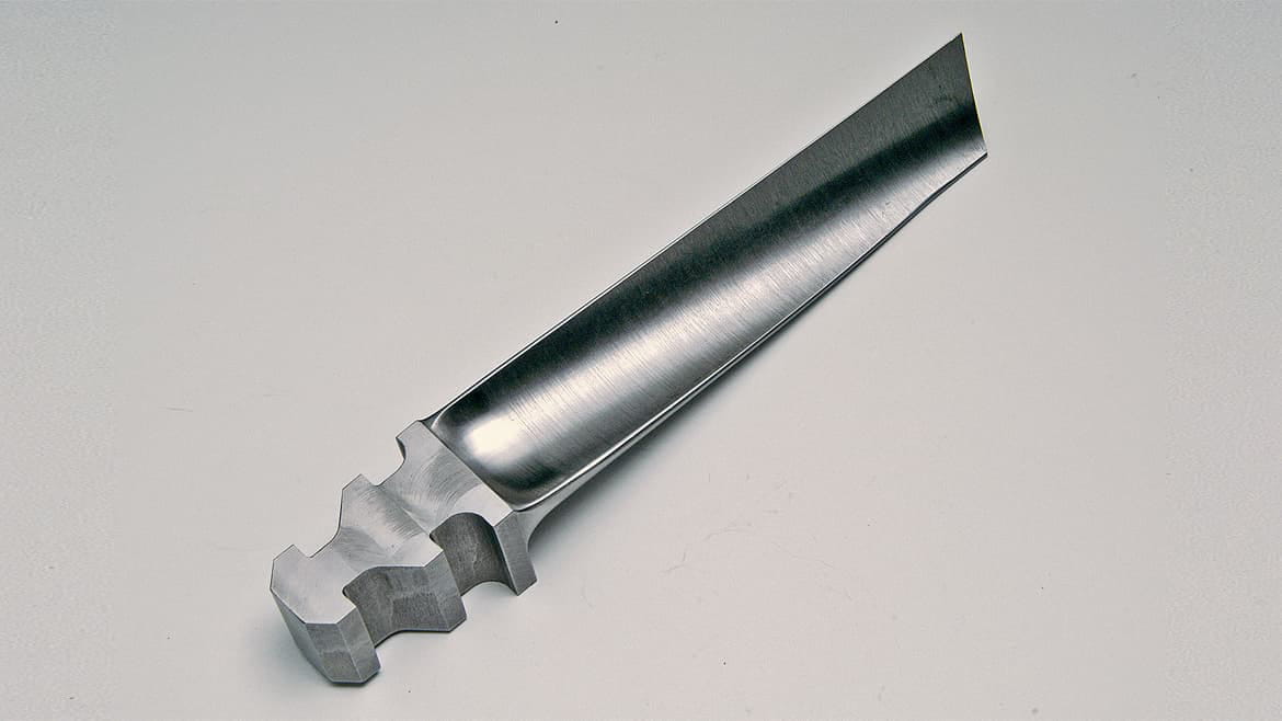

渦輪葉片
葉輪和葉盤加工的特殊套裝包含以下策略:
  • 5 軸葉片頂部銑削
  • 5 軸葉片側刃切削
  • 5 軸葉片圓角銑削
  • 5 軸葉片頂面加工

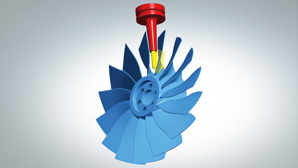

不留漏洞:模擬和閃避碰撞
OPEN MIND 所開發的模擬技術和後處理,即使是最複雜的葉輪、葉盤及渦輪葉片,每一次都能可靠地製造出來。舉例來說,hyperMILL VIRTUAL Machining (虛擬加工)提供以 NC 程式碼為基礎的模擬。考慮到製造過程中涉及的所有部件幾何形狀和運動特性。模擬 5 軸加工期間,對使用者展示機器刀具將確實執行的實際移動。整合式安全機制確保僅無碰撞 NC 程式會轉移到機台刀具。

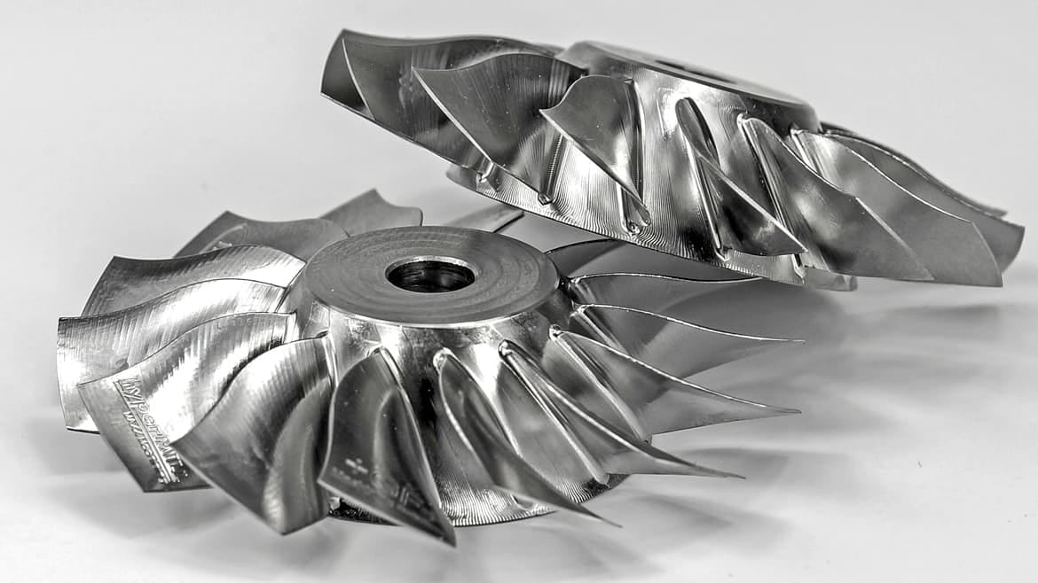

製造帶有多個葉片的複雜旋轉零件(例如葉盤和葉輪)以及單個葉片,都需要複雜的 5 軸 銑削加工。OPEN MIND 提供它自己的葉輪/葉盤和渦輪套裝,可用於飛機引擎、渦輪機械和發電機中的部件。即使沒有該領域的專門知識,也可以對這些複雜的應用程序進行編程。

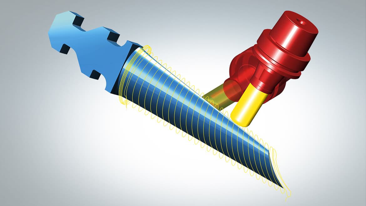

5 軸加工:航太工業 – 單葉片
此影片顯示有關 KERN Micro 的單葉片加工。hyperMILL 的單葉片模組可為此類零件提供最佳的銑削策略,以進行完整與可靠的加工。一個特別的亮點是可以使用錐形圓桶刀進行精加工。如此可大幅減少加工時間並確保出色的表面品質。
