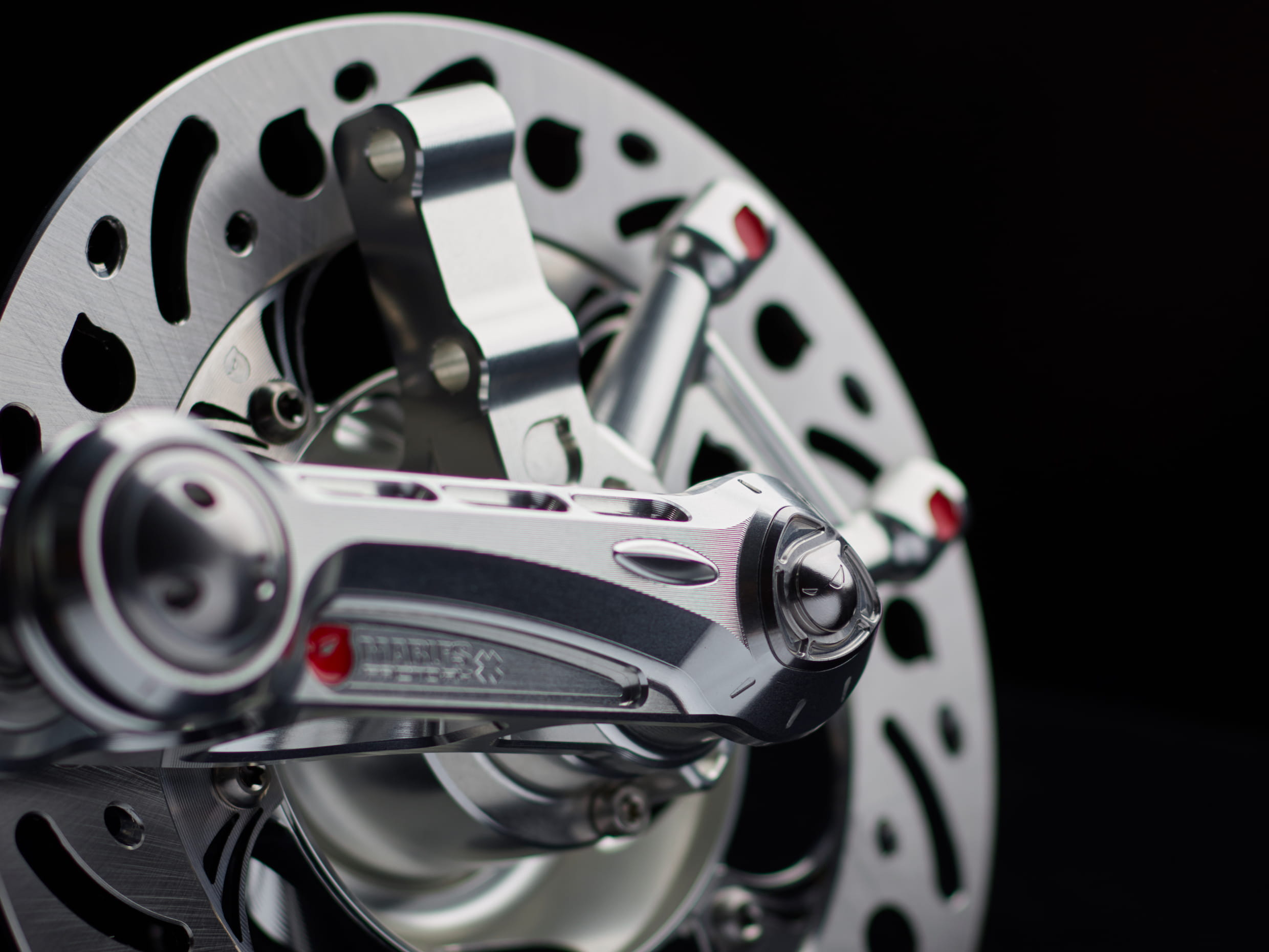

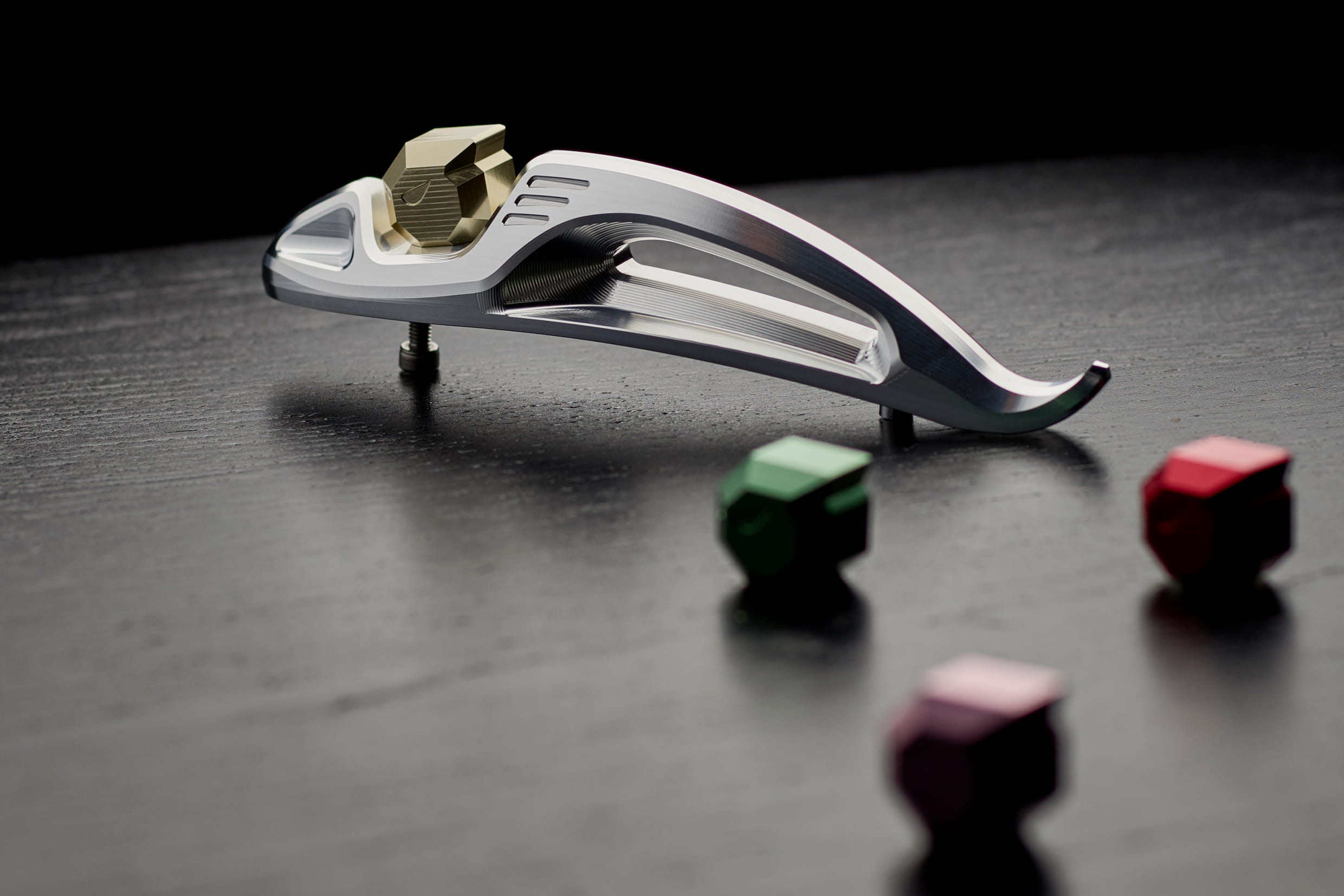

 – 五軸加工成品
五軸加工成品

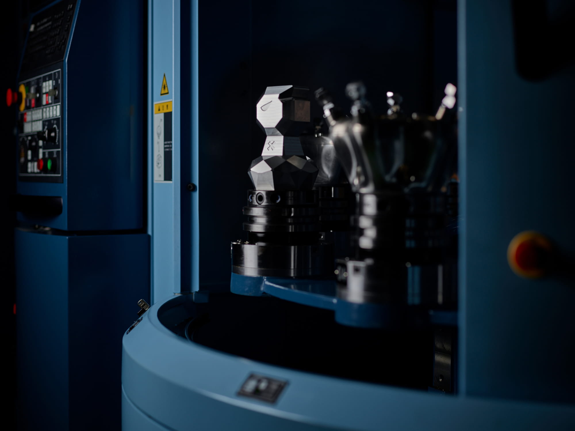

桃子加工廠設計的隨性程度令人感到十分驚訝。不僅如此,Maru甚至選用多工位交換盤的多軸加工設備,可以讓多種類的工件,在無人的夜間同時自動生產。
「導入五軸製程之後,我們可以更自由地將手稿及畫作中的元素演繹在產品上。高穩定的加工機和易學安全的加工軟體 hyperMILL,是我們使用五軸工具機實現想像與無人化生產的後盾。」身為一個完全沒有加工背景的加工小白,Maru如是說。
