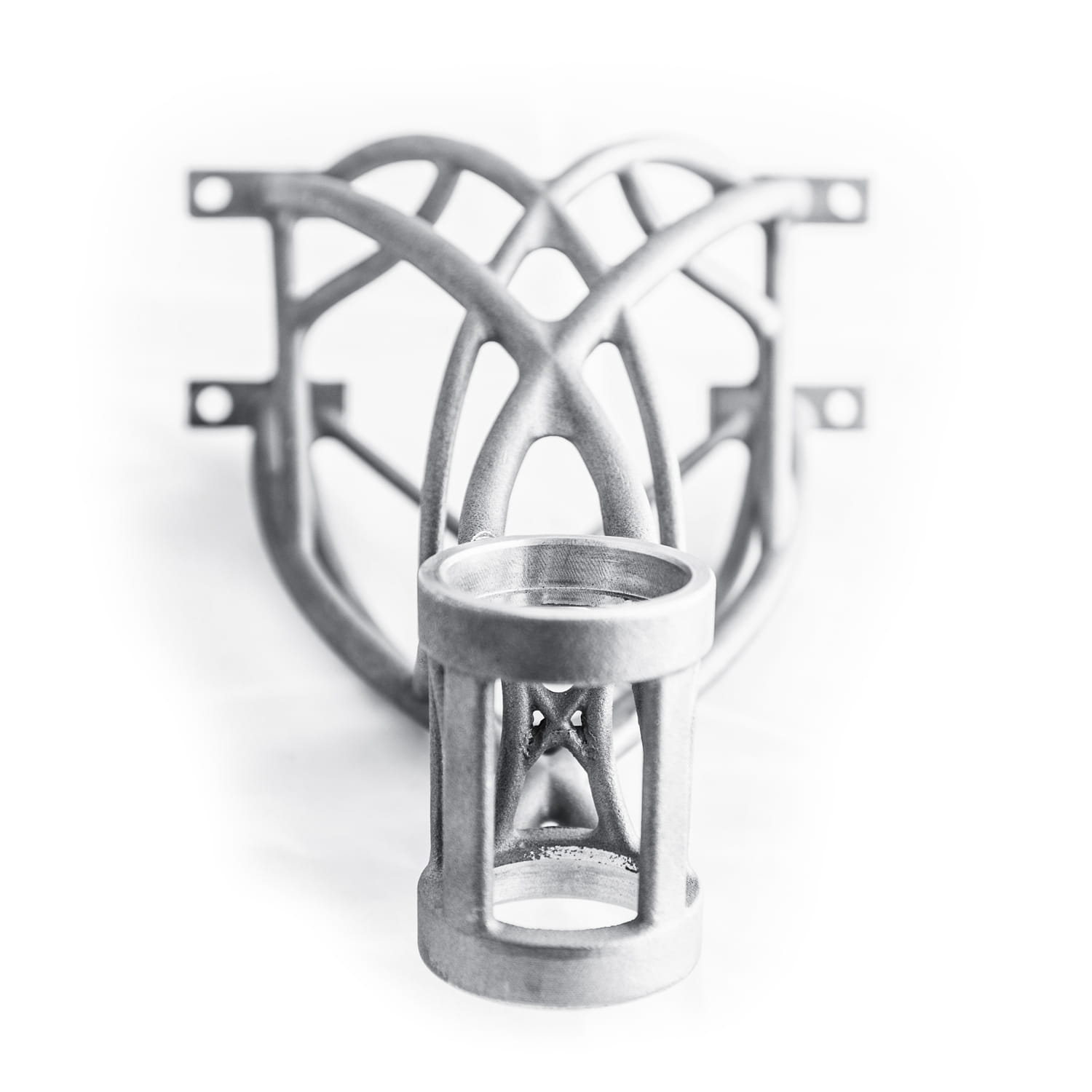

forcellone | la stampa 3d di metalli | parare | modelli e prototipi – Questo braccio oscillante ottimizzato in termini di peso e di erogazione della forza è stato prodotto con la tecnica della fusione laser a letto di polvere in materiale metallico. Presente numerose superfici che devono essere sottoposte a un'operazione di rettifica per truciolatura.
