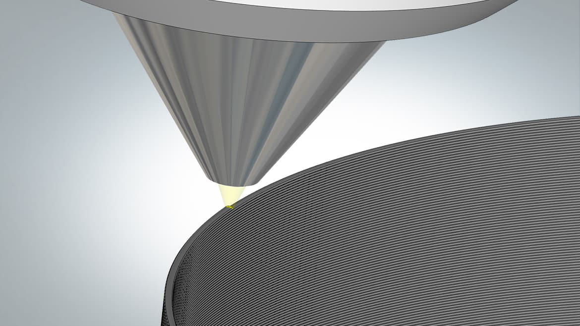

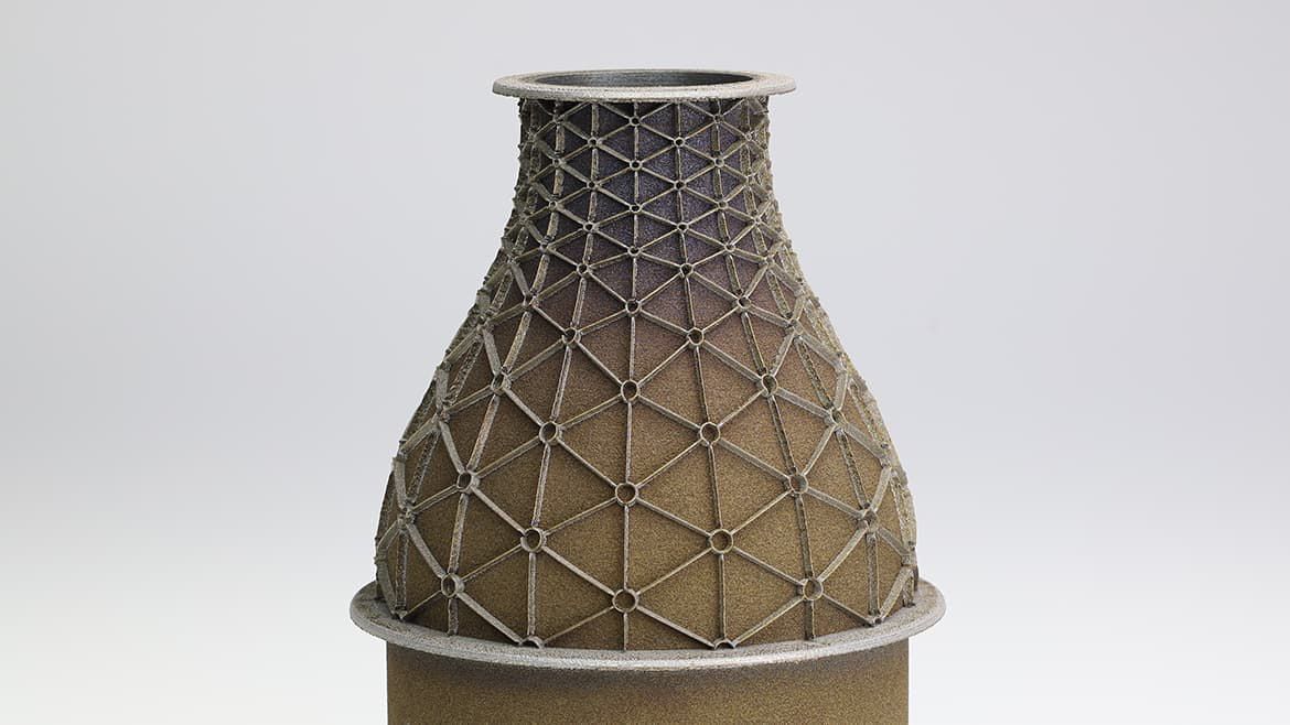

hyperMILL ADDITIVE Manufacturing (積層製造)為直接材料沉積提供彈性策略直接能量沉積技術 (DED) 程序直接涉入,選擇性地將材料套用到部件或平台。雷射粉末噴嘴加工頭和積層弧銲製造技術 (WAAM),兩者在此製程中均受到控制。
積層製造與減材製造合併在單一機台工具,稱為複合式製程。hyperMILL 讓使用者能將疊層和銑削完美地編程在一起。個別加工步驟之間詳實地應用及及素材追蹤,是製程可靠性的最佳保證。

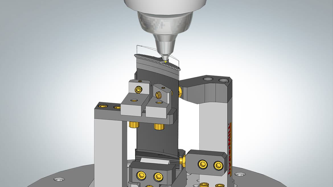

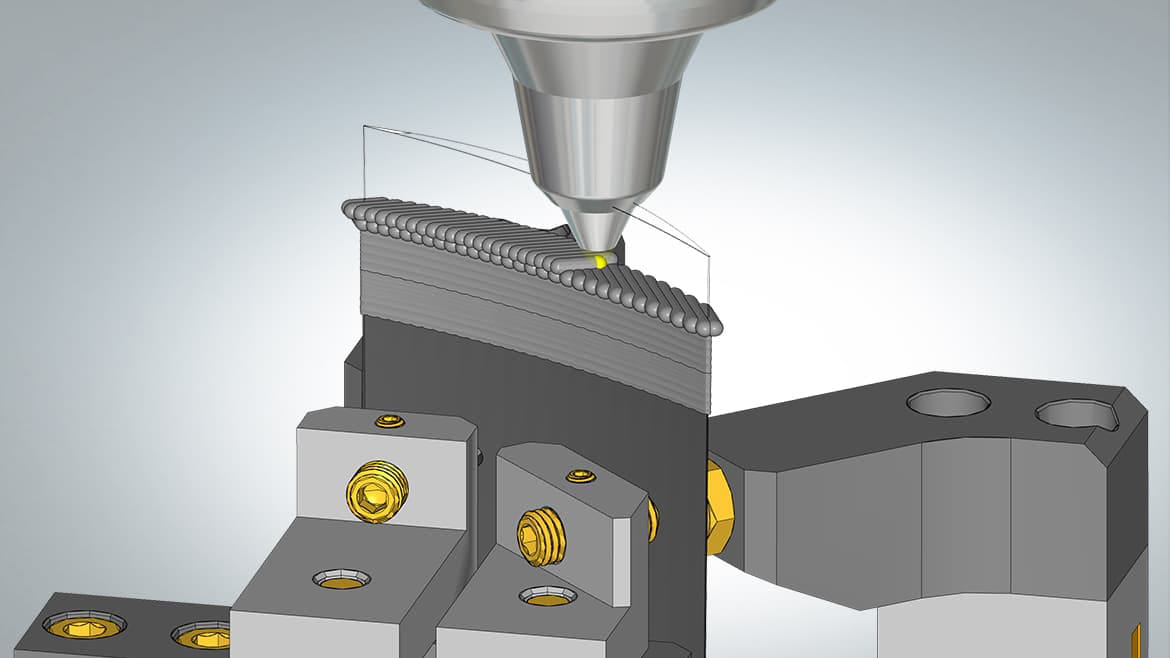

hyperMILL 適應式葉片修復 — MRO (維修、保養與翻新)應用案例
影片展示了在 Hermle C32 U 機台上進行單片受損葉片的自適應修復過程。
透過 hyperMILL PROBING 與 CAD 技術,結合 Blum TC52 觸控式量測探針,這套 MRO 維修流程能實現高精度的量測、對位與損壞零組件的準確修復。

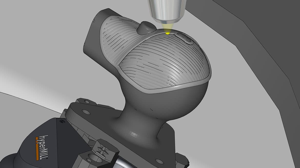

直接材料應用的高沉積速率,合併先進加工中心機後,即可實現廣泛的應用。複合式製造完備的且對於磨損或損壞區域的快速修復,是完美的方案,例如刀具處理或沖模部件或渦輪葉片,並且在短時間內完成。此外,合成的金屬結構可透過焊接各種材料或藉由雷射熱處理來製造。這門新技術具高度重要性,特別是在航太工業的刀具與模具製造領域。OPEN MIND 推出的 hyperMILL 提供了從積層材料應用到加工,安全且持續地控制所有製程的完美解決方法。
