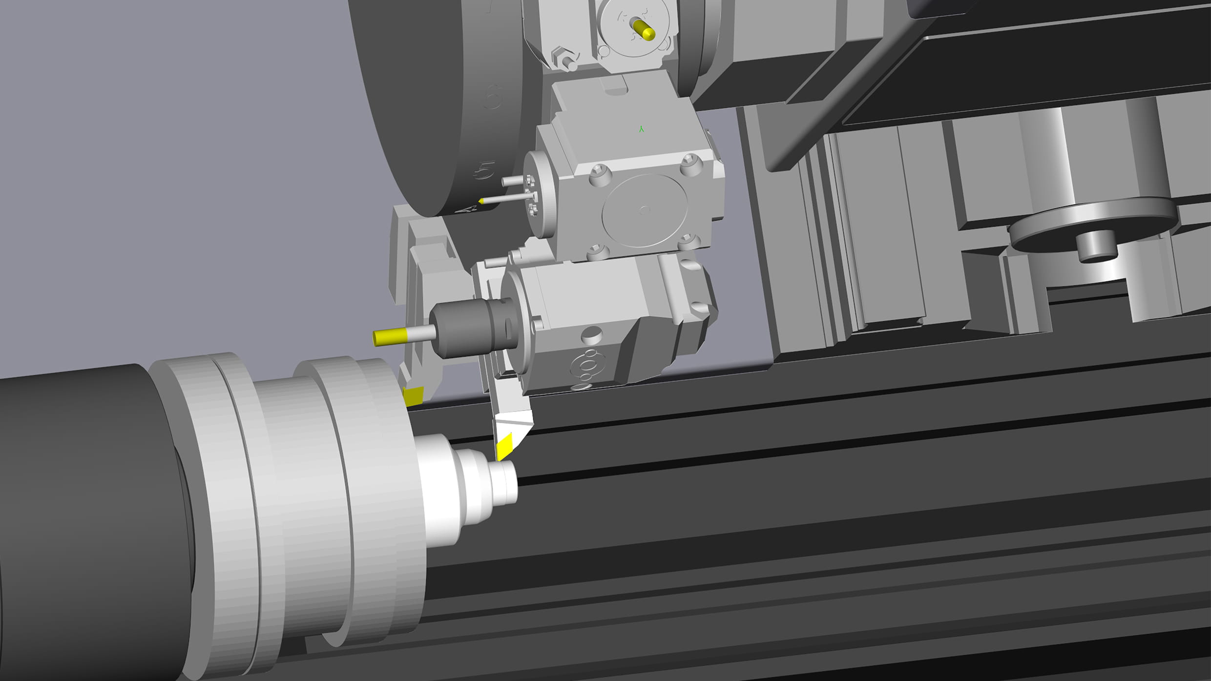

車削與鑽孔附帶轉刀架組成
表面加工、粗加工、精加工、鑽削:車削涉及多種不同的操作。此處所提及的所有刀具皆會在車削操作中使用,並且捆束在轉刀架中。此組件對於機器工作台中的模擬非常重要。hyperMILL 會極為詳盡地繪製轉刀架,並且藉由碰撞控制防止代價高昂的碰撞。

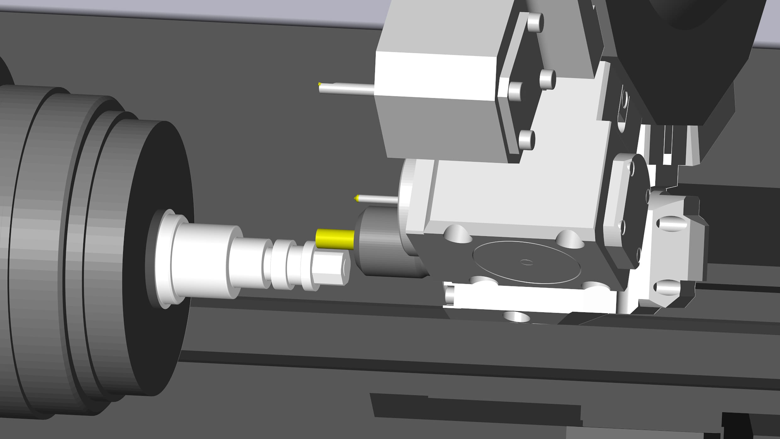

使用容易的 C-X 插補
使用驅動刀具時,您可以使用 C-X 插補。如此可為您在加工時帶來了更大的彈性,並且可以輕鬆回應軸限制或線性軸的缺失。

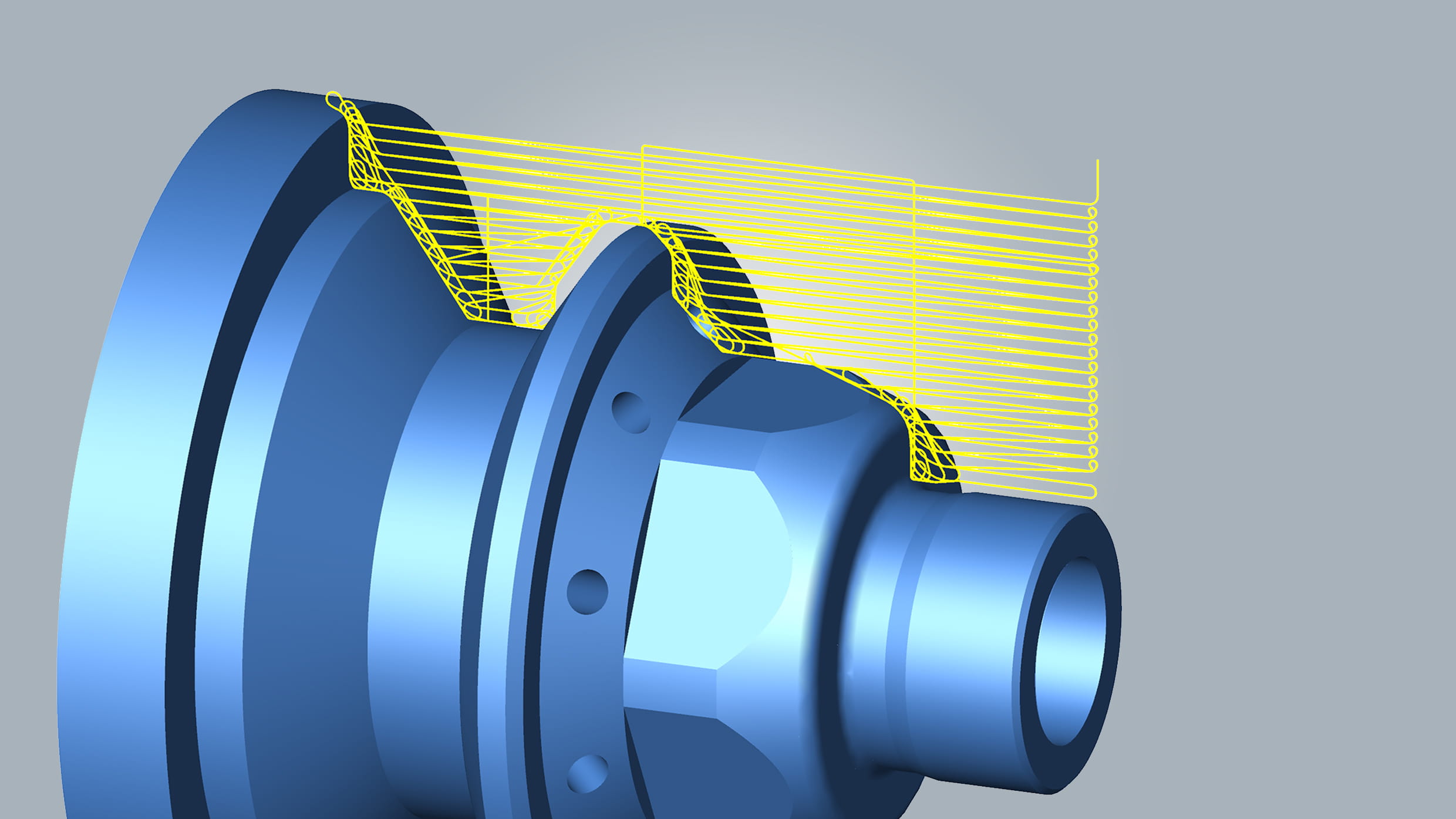

HPC 車削為您提供一些優點 – 不需要額外的編程工作。在執行 HPC 車削作業時,您可以使用擺線進給刀具路徑搭配最佳連接路徑!這可保證加工過程更加穩定和高效,尤其是難以加工的材料。藉由 HPC 車削,您可以選擇在鋸齒形移動中完成加工,讓您大幅減少加工時間。側邊進給會在線性或斜坡狀移動發生,這意味依加工應用情況而定,刀片會以最佳方式使用並且充分利用。

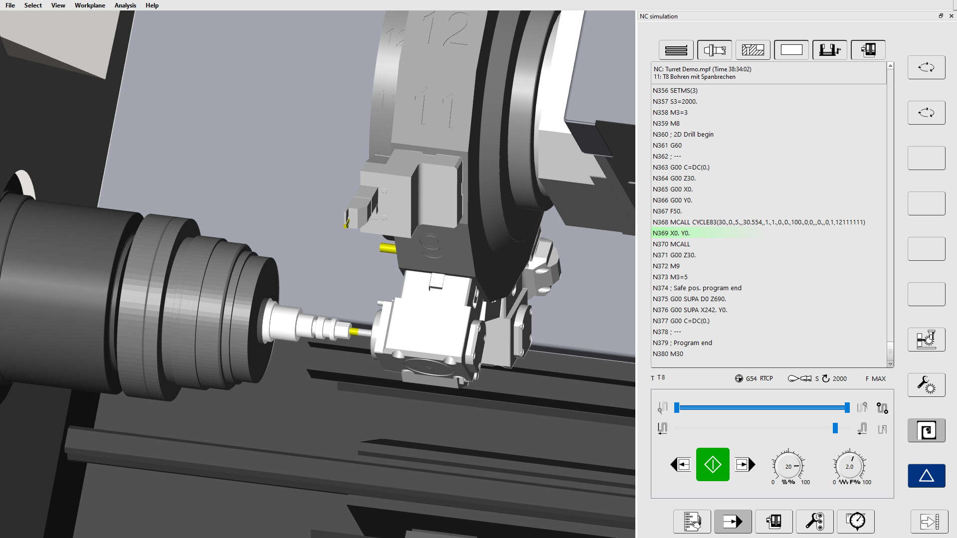

NC 代碼產生和模擬
hyperMILL VIRTUAL Machining (虛擬加工)以及與其整合的實際機器的數位雙生是用於產生 NC 代碼。碰撞檢查、模擬與分析流程會使用實際的 NC 代碼,因此您完全清楚在實際機器上會發生什麼。

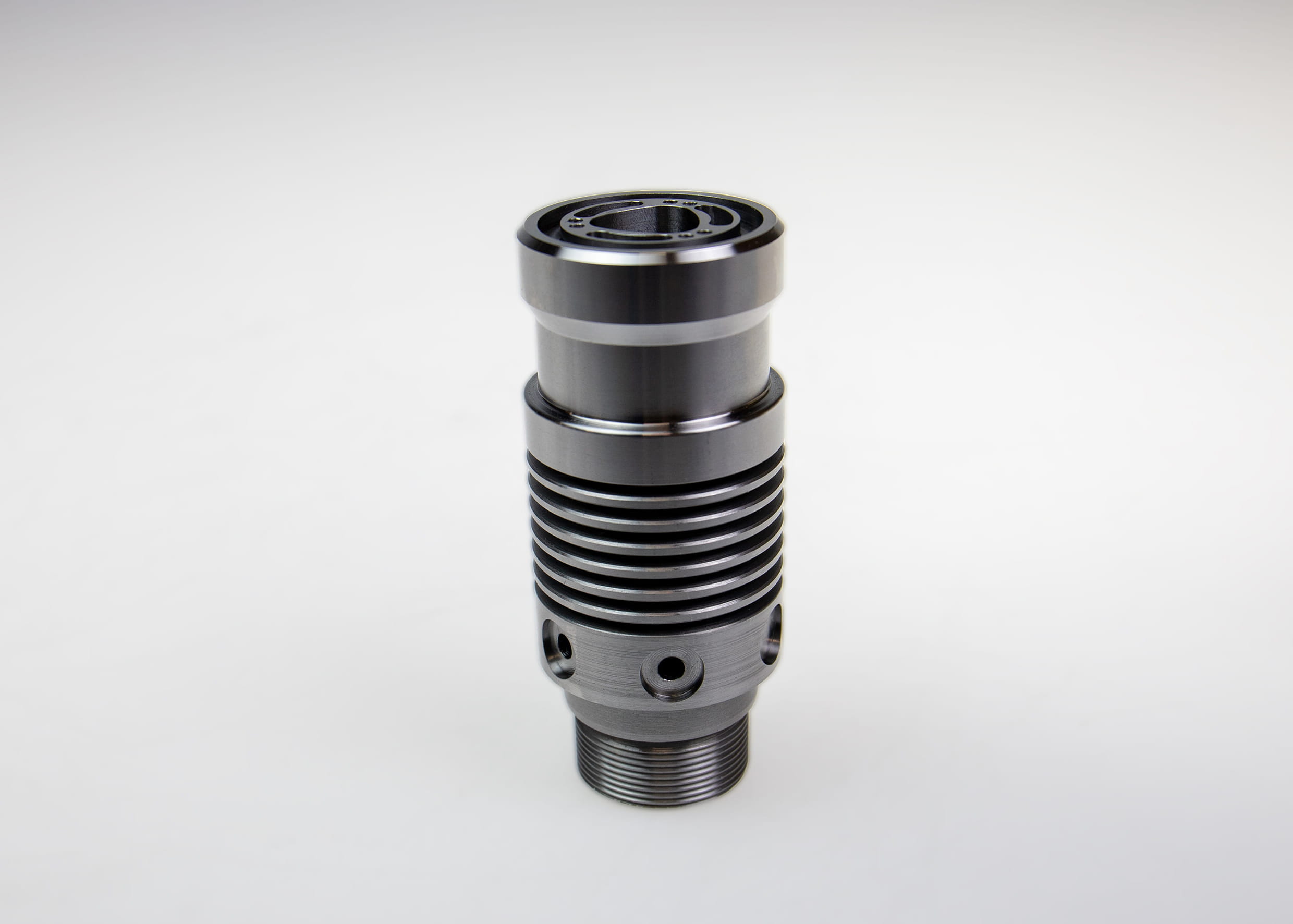

分油器螺桿 | 英格索爾
冷卻適配器 | Mitsubishi Materials
分油器螺桿 | 英格索爾

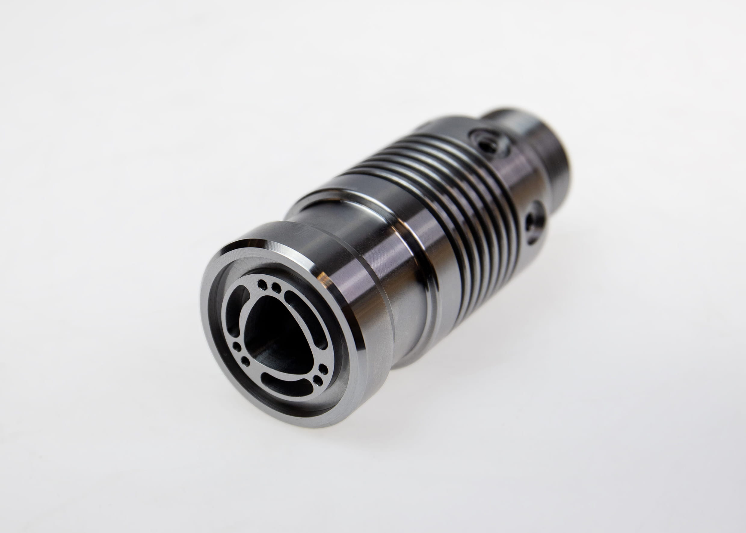

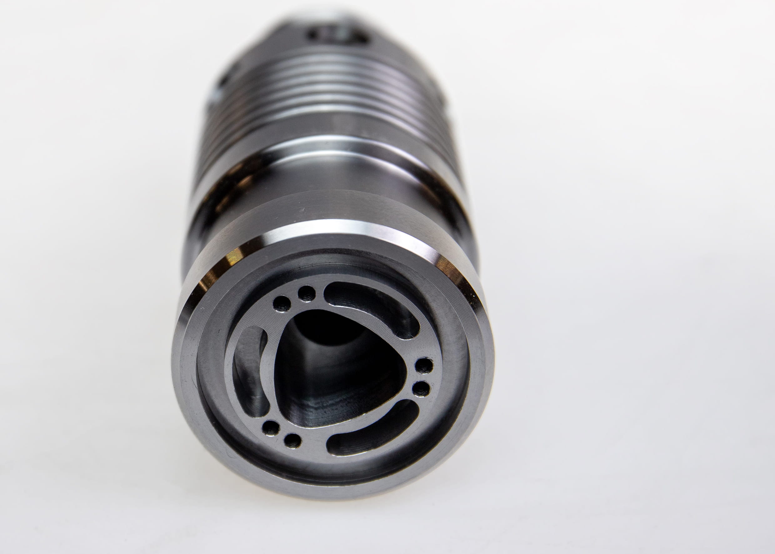

此分油器螺桿是與 Ingersoll 切削刀具合作製造。它在 MTcut-T30MC 上使用 hyperMILL TURNING <nobr>(車削策略)</nobr> CAM 策略進行加工。
