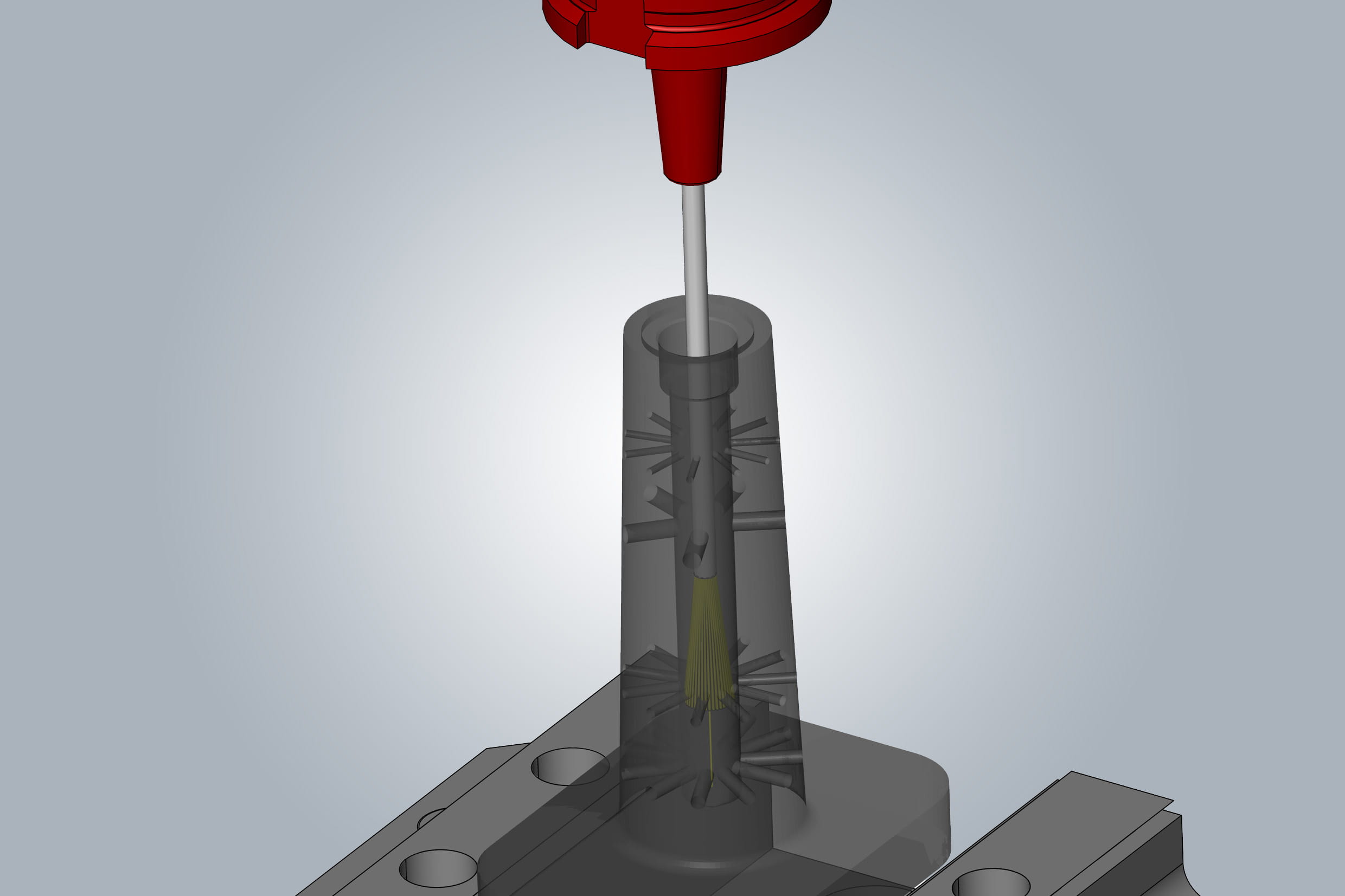

Bohrungen-Bürsten – ideal zum Entgraten und Polieren von Bohrungsflächen und Senkungen
Sie bearbeiten regelmäßig Bauteile mit Quer­bohrungen, Gewinden oder innen liegenden Konturen? Dann kennen Sie das Problem: Grate an schwer zugäng­lichen Stellen, unzureichende Oberflächen­qualität und hoher Aufwand beim manuellen Nach­bearbeiten. Mit der speziellen Strategie Bohrungen-Bürsten in hyperMILL entgraten Sie zuverlässig Bohrungen und Quer­bohrungen, Gewinde oder andere schwer zugäng­liche Innen­konturen mit speziellen Bürst­werkzeugen – ganz einfach direkt auf der Maschine. Gleich­zeitig lässt sich die Oberflächen­qualität gezielt verbessern.
Der Bearbeitungsprozess ist klar strukturiert und in mehrere Phasen unter­teilt. Für jede Phase können Sie individuelle Bearbeitungs­parameter wie Spindel­richtung, Dreh­zahl, Vorschub und Verweil­zeit präzise definieren. Zusätz­liche Einstellungen wie Bürst­richtung, Bearbeitungs­bereich und Wieder­holungen lassen sich komfortabel im Parameter­dialog anpassen.

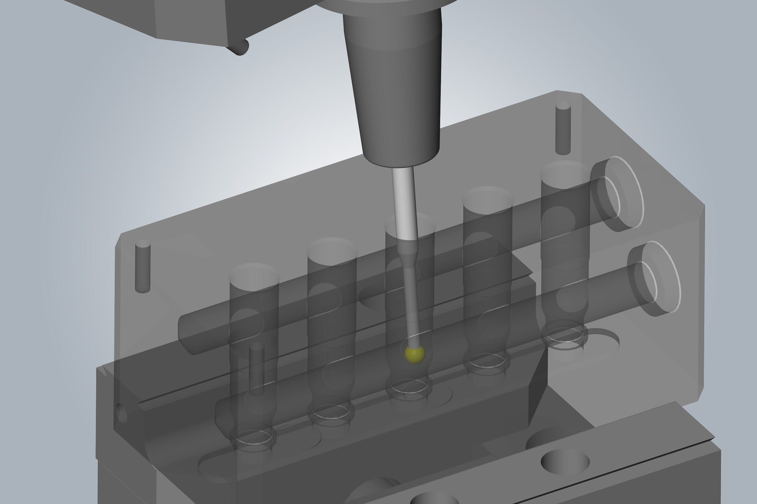

Bohrungen-Entgraten – sicheres Entgraten von Bohrungen und Querbohrungen
Scharfe Kanten an Bohrungen oder sich kreuzenden Bohrungen kosten Zeit, sind schwer zugäng­lich und bergen ein hohes Risiko für manuelle Fehler oder Kollisionen. Besonders bei komplexen Geometrien wird das Entgraten schnell zum Engpass im Prozess. Mit der Strategie 5-Achs-Bohrungen-Entgraten bietet Ihnen hyperMILL eine durch­dachte Lösung: Alle relevanten Bohrungen und scharfen Kanten werden automatisch erkannt und im Modell gekenn­zeichnet. Sie wählen nur noch die gewünschten Kanten aus – den Rest erledigt das System. Die Werkzeug­wege werden voll­automatisch berechnet, inklusive intelligenter Entscheidung zwischen indexierter und simultaner 5-Achs-Bearbeitung.
Ihre Vorteile auf einen Blick
  • Bietet einen 3-Achs- und einen 5-Achs-Maschinenmodus
  • Automatische Erkennung und Kennzeichnung aller relevanten Bohrungen und Kanten
  • Flexibler Werkzeugeinsatz: Lollipop- und Kugelfräser
  • Integrierte Kollisionsvermeidung
  • Intelligente Entscheidung zwischen indexierter und 5-Achs-Simultanbearbeitung
  • Perfekt integrierbar in bestehende CAM-Workflows mit hyperMILL

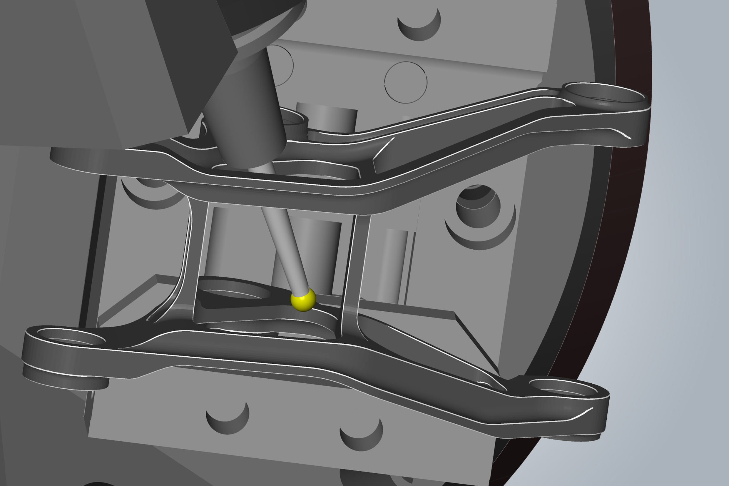

Bauteilkanten-Entgraten – zuverlässiges Entgraten von scharfen Bauteilkanten
Sie kennen das: Scharfe Kanten am Bauteil sind nicht nur optisch unschön, sondern behindern auch die Montage, bergen Verletzungs­risiken und beeinträchtigen die Funktion. Das manuelle Entgraten ist aufwendig, fehler­anfällig und hält Ihre Fertigung unnötig auf. Mit der 5-Achs-Entgraten-Strategie in hyperMILL lösen Sie dieses Problem direkt auf der Maschine. Sie brechen sämtliche scharfen Kanten effizient und zuverlässig. Dabei bietet Ihnen die Strategie sowohl einen 3-Achs- als auch einen 5-Achs-Maschinen­modus für maximale Flexibilität. Der 5-Achs-Maschinenmodus verschafft Ihnen Zugang zu deutlich mehr Kanten. Die optimale Anstellung sowie eine sichere Kollisions­vermeidung werden automatisch generiert, für ein prozess­sicheres, gleich­mäßiges Entgraten, auch in schwer erreichbaren Bereichen.
  • Automatische Erkennung und Kennzeichnung aller scharfen Bauteilkanten
