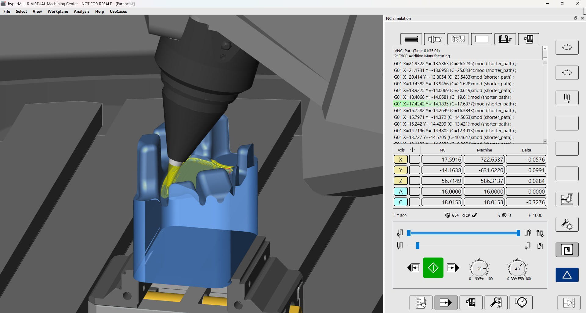

 – Die Größe des Kopfes im Vergleich zum Werk­stück macht deutlich, wie wichtig die Simulation zur Kollisions­vermeidung ist.

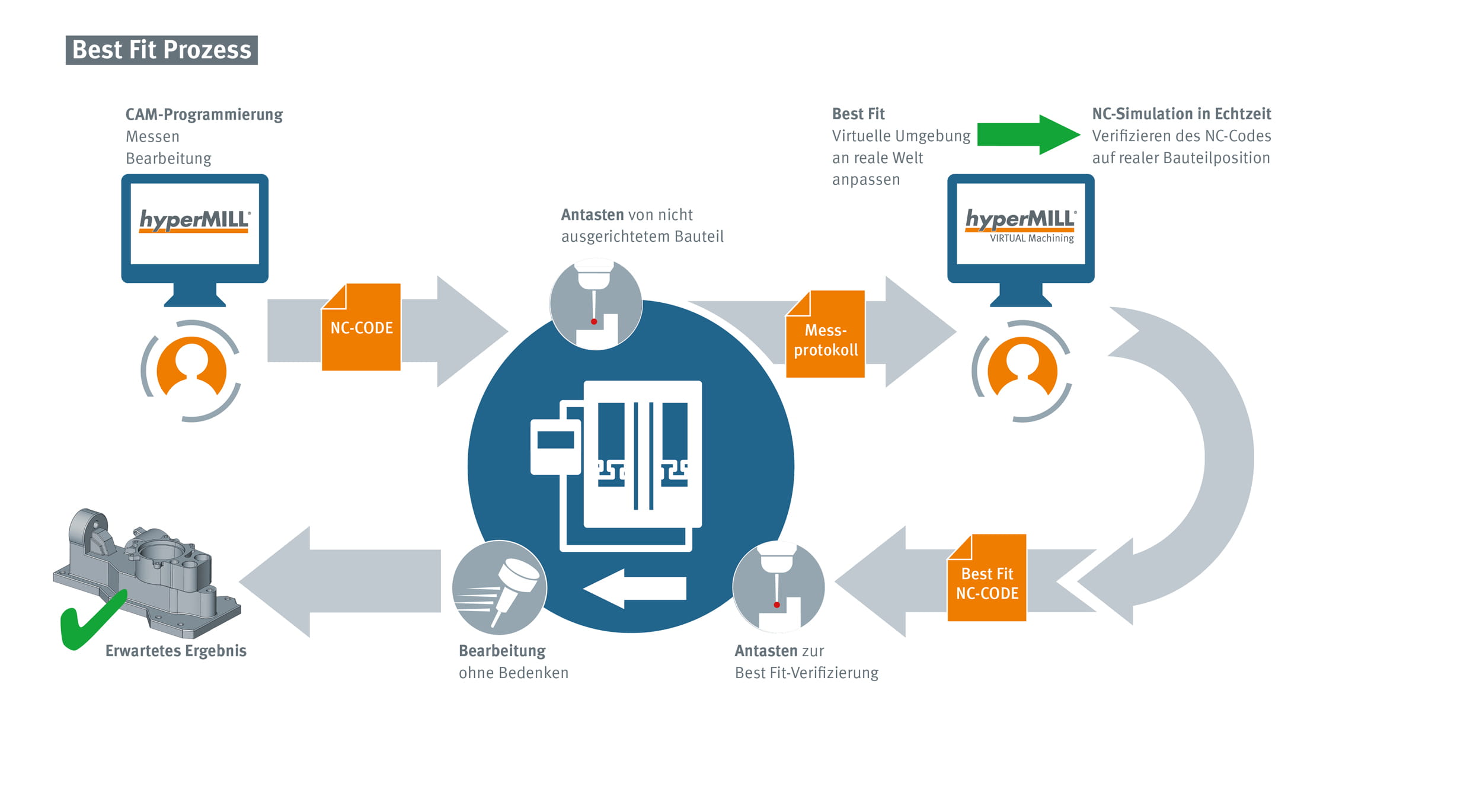

Abgesehen vom Sonderfall hybrider Maschinen, auf denen additive und subtraktive Fertigung direkt nacheinander erfolgen, verlangt die Nach­bearbeitung die Ausrichtung eines Rohteils mit geringem Aufmaß in der Werkzeug­maschine. In der virtuellen Maschine von hyperMILL hat OPEN MIND mit der Funktion BEST FIT eine innovative Alternative zur manuellen Ausrichtung von Werk­stücken für die Weiter­bearbeitung bereit­gestellt. Voraus­setzung ist ein 5-Achs-Fräs­zentrum mit digitalem Mess­taster. Das nicht ausgerichtete Rohteil wird auf der Maschine mit einer 3D-Messung angetastet und das Mess­protokoll an das CAM-System gesendet. Die Software passt den NC-Code an die reale Bauteil­position an. So wird jetzt die virtuelle Welt der Programmierung an die reale Welt der Aufspannung angepasst.
Video über die intelligente Bauteilausrichtung im CAM mit hyperMILL BEST FIT.
Der Prozess mit hyperMILL BEST FIT: Sicher, präzise und planbar.
