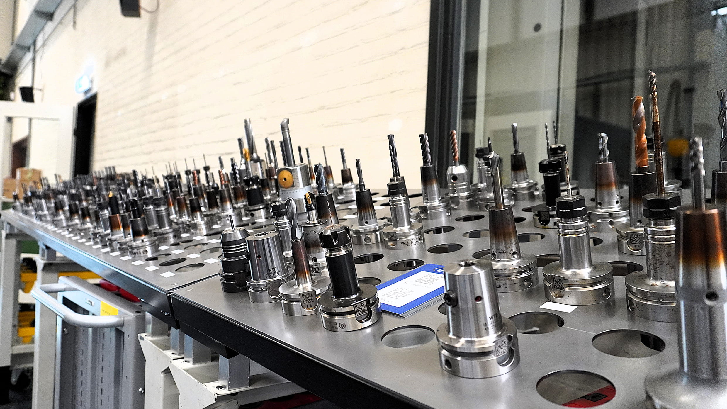

Die Implementierung von Hummingbird-MES, insbesondere des Moduls Werkzeug­logistik, hat die Werkzeug­verwaltung bei Labo grundlegend verändert. Das Modul zentralisiert alle Werkzeug­daten aus den Voreinstell­geräten, verknüpft sie mit der CAD/CAM-Lösung hyperMILL und kommuniziert direkt mit der Maschine. Jedes Werkzeug erhält eine eindeutige Identifizierung über einen DataMatrix-Code auf dem Halter, wodurch Daten automatisch erkannt und zugeordnet werden. Dies reduziert die Fehler­quote erheblich und verkürzt die Rüstzeiten.

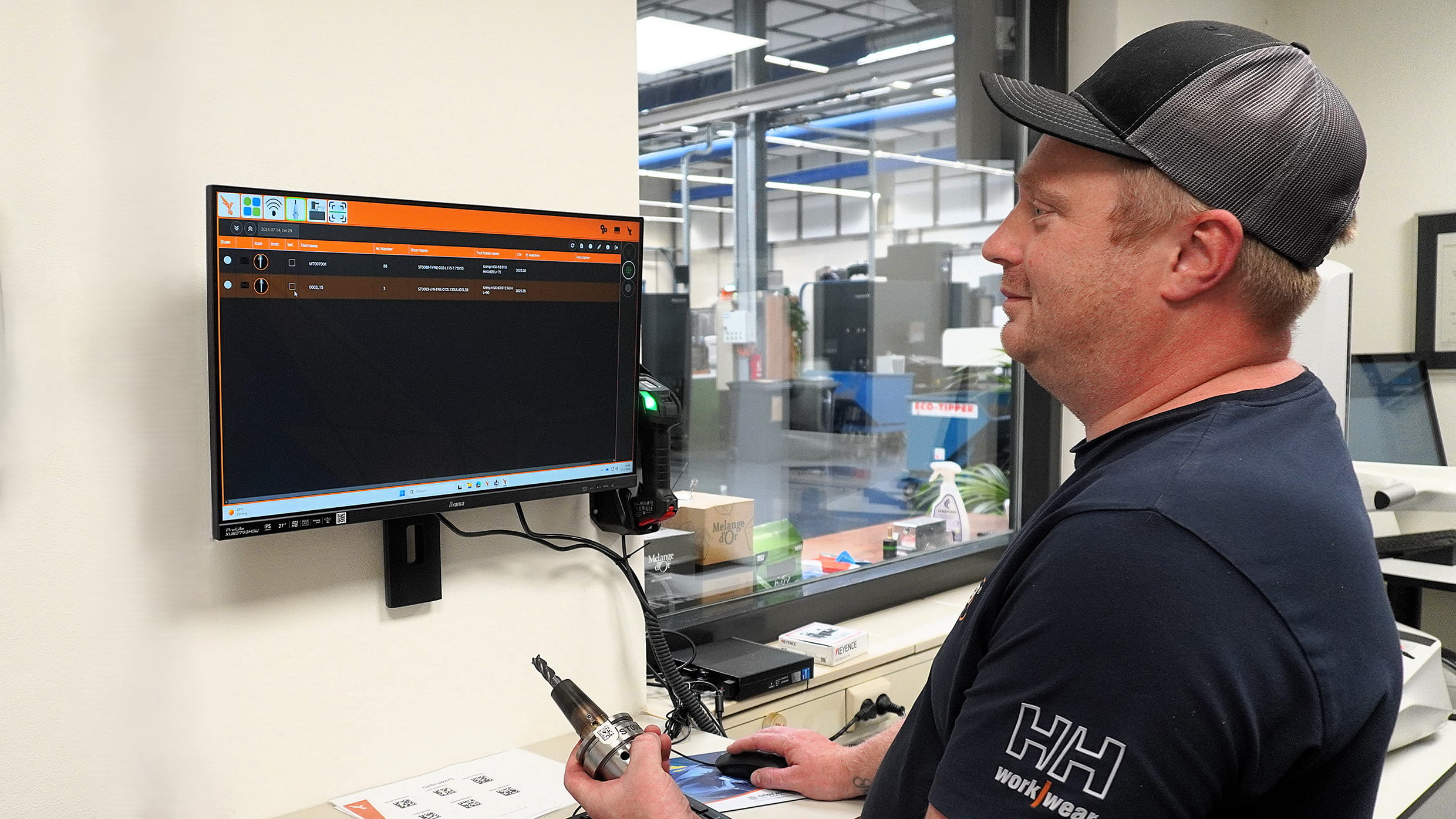

Ein wichtiger Aspekt der Implementierung ist die Integration der Vorrichtungs­geräte. Labo hat dafür in ein neues Werkzeug­voreinstell­gerät von HAIMER investiert, einschließlich Scanner und QR-Codeleser. Diese sind direkt mit dem Hummingbird-MES verbunden. Dadurch werden Mess­daten automatisch in die Werkzeug­datenbank übernommen. „Früher haben wir alles manuell eingegeben“, sagt Stokmans. „Ein Mitarbeiter war ständig mit der Einstellung beschäftigt. Das ist fehler­anfällig und zeit­aufwändig. Jetzt läuft alles voll­ständig digital. Außerdem kann dieser Mitarbeiter nun für Tätigkeiten mit höherer Wert­schöpfung eingesetzt werden.“
Die Investition in das Komplettpaket, das unter anderem Hummingbird-MES, HAIMER Werkzeug­voreinstell­gerät, Scanner und Schnitt­stellen umfasst, ist laut Stokmans mit den Kosten für eine halbe CNC-Maschine vergleichbar. „Aber der Ertrag ist viel größer. Nicht durch zusätz­liche Produktions­kapazität, sondern durch die bessere Ausnutzung der vorhandenen Kapazität.“ Werkzeuge werden schneller gewechselt, sind immer richtig eingestellt und stehen zum richtigen Zeitpunkt bereit. Das führt zu kürzeren Rüstzeiten und einer höheren Vorher­sagbarkeit des Produktions­prozesses. „Fünfzehn Minuten Umrüstzeit sind mittlerweile die Norm. Und das ist vor allem darauf zurück­zuführen, dass alle Werkzeug­daten im Voraus voll­ständig sind und automatisch verarbeitet werden.“
 – Dank des einzigartigen QR-Codes auf jedem Halter werden die Werkzeugdaten direkt und fehlerfrei in Hummingbird geschrieben.
