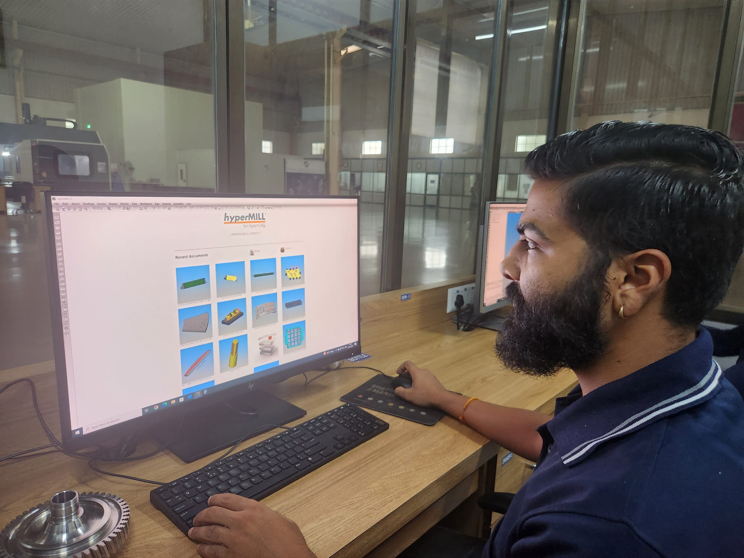

Da das Management bereits Erfahrung mit der Fertigung großer Mehrachsmaschinen hatte und mit den Möglichkeiten von hyperMILL sowie den einschlägigen Fallstudien vertraut war, entschied es sich für hyperMILL als CAM-Plattform, die den Anforderungen des Unternehmens gerecht wird.

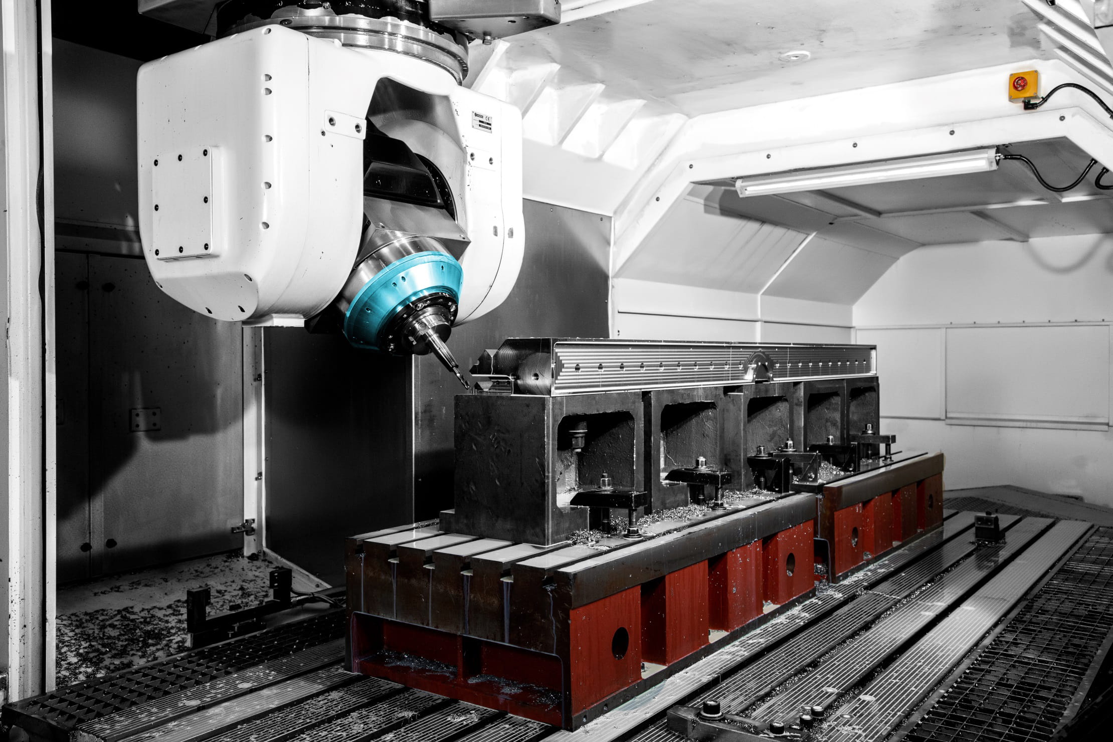

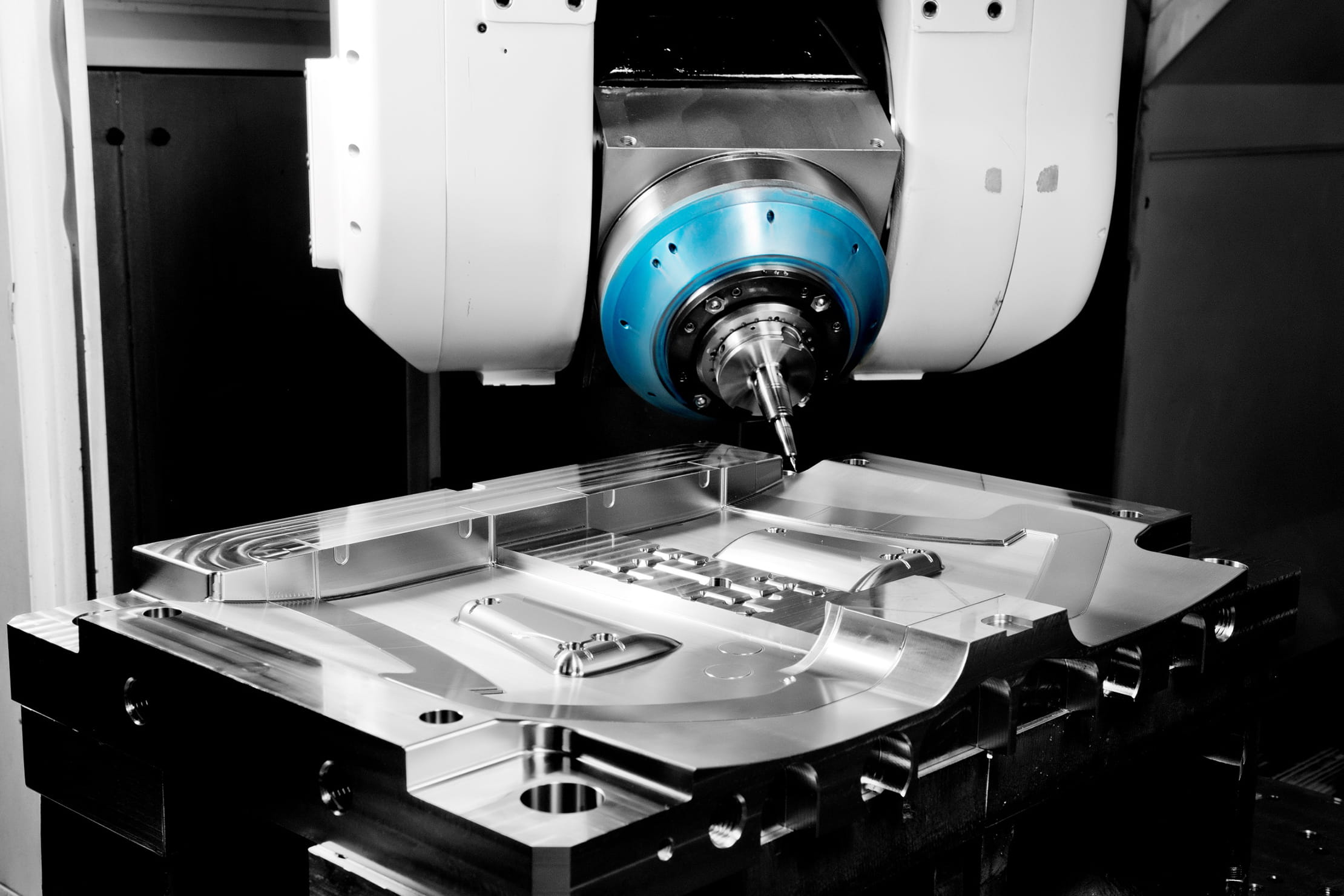

Das Ausschreibungsverfahren für die Handhabung kritischer Strukturbauteile aus Aluminium 6061-T651 dauerte 8 Monate und umfasste zahlreiche Bearbeitungs- und Prüfversuche. Mit einem Effektivwert von 6 µm über die parabolische Fläche von 850 × 850 mm auf der einen Seite und einem Materialabtrag von 91 % auf der anderen Seite bei mehreren Taschen mit einer Wandstärke von 2 mm war die Bearbeitung erheblich, und der 150 kg schwere Rohling wurde auf nur 10,5 kg reduziert. Wenn man dann noch den Spannungsabbau in die Gleichung einbezieht, war es kein Wunder, dass Shreeram der einzige indische Hersteller war, der sich technisch für diese äußerst komplexe Aufgabe qualifizierte. Seit dem Gewinn des aktuellen Auftrags im Jahr 2022 hat Shreeram mehr als 66 dieser hochwertigen und komplexen Reflektorplatten für Raumfahrtantennen bearbeitet.
Während hyperMILL den Programmierprozess vereinfachte, setzte das Unternehmen in seinem ständigen Streben nach Innovation auch hyperMILL MAXX Machining für die Taschenschruppzyklen der Platten ein. Das Ergebnis war eine weitere Reduzierung der Bearbeitungszeit um 30 % von 40 auf 30 Stunden. Um die Gesamtbearbeitungszeit möglicherweise noch weiter zu verkürzen, testete Shreeram erfolgreich Tonnenfräser an den Platten. Als Pionier in der Entwicklung von CAM-Strategien für Tonnenfräser und in der Zusammenarbeit mit Werkzeugherstellern bei der Werkzeugentwicklung verfügt OPEN MIND über alle 5-Achs-Strategien, um Shreeram zu noch besseren Ergebnissen mit diesen Werkzeugen zu verhelfen.

Sandeep Satani, Chairman und Managing Director von Shreeram Aerospace & Defence LLP, erläutert: „Diese komplexen Teile haben eine Gesamtproduktionszeit von jeweils 80 Stunden. 40 Stunden werden für die Bearbeitung aufgewendet, die restlichen 50% der Zeit für das Einrichten, da die Teile in jeder Phase einem Spannungsabbau unterzogen werden müssen. Seit der Bearbeitung der ersten 66 Teile haben wir nun weitere 18 Teile mit Tonnenfräsern bearbeitet – das hat unsere Profilschlichtzeiten von 8 auf 4 Stunden reduziert.
Der Einsatz von Tonnenfräsern für dieses Projekt wurde durch eine Zusammenarbeit zwischen Shreeram, OPEN MIND und dem Präzisionswerkzeughersteller EMUGE-FRANKEN Group initiiert. Sandeep Satani ergänzt: „hyperMILL MAXX Machining reduziert unsere Schruppzeiten mit trochoidalen HPC-Frässtrategien um 30%. Jetzt bringen die Tonnenfräser eine zusätzliche Einsparung von 50% beim Schlichten. Mit der größeren Zustellung, die mit dem Tonnenfräser und den Schlichtstrategien erreicht werden kann, sehen wir eine deutliche Verbesserung der Oberflächengüte. Unsere Oberflächengüte hat sich von 0,8 µRa auf 0,4 µRa verbessert, und das bei Taschenwänden, die in vielen Fällen nur 2 mm dick sind.“
Bei einer Wandstärke von 2 mm an den Taschen der Tera-Hz-Antennenreflektoren mussten minimale Schnitttiefen gewählt werden, um Vibrationen zu reduzieren. Durch die höhere Zustellung der Tonnenfräser konnte Shreeram jedoch die Oberflächengüte bei minimalen Vibrationen verbessern. In Anspielung auf diese Herausforderung fährt Sandeep Satani fort: „Während des Ausschreibungsverfahrens hatten sich zwei weitere Unternehmen um den Auftrag für die Reflektorplatten beworben. Aufgrund der Komplexität der Teile konnten zwei unserer Mitbewerber nur einen Präzisionsgrad von 95 bzw. 70 Mikrometern erreichen, was außerhalb der Parameter des Projekts lag. Bei der Bearbeitung von Versuchsteilen im Rahmen des Ausschreibungsverfahrens erreichten wir einen Präzisionsgrad von 9 Mikrometern gegenüber den in der Ausschreibung geforderten 12 Mikrometern. Wir waren das einzige Unternehmen im Ausschreibungsverfahren, das die Teile erfolgreich bearbeiten konnte. In der Folge haben wir unsere Bearbeitungsprozesse optimiert, um einen konstanten Präzisionsgrad von nur 10 Mikrometern zu erreichen. Mit der Unterstützung von OPEN MIND bei unseren Bearbeitungsstrategien und von EMUGE-FRANKEN bei den Schneidwerkzeugen erreichen wir heute einen Präzisionsgrad von nur 6 Mikrometern.“ Als Shreeram zunächst eine Arbeitsplatzlizenz für hyperMILL erwarb, war das Unternehmen in der glücklichen Lage, über einen sehr erfahrenen hyperMILL-Programmierer zu verfügen, der andere Mitarbeiter schulte und weiterentwickelte, während er gleichzeitig einige der anspruchsvollsten Komponenten programmierte, die man sich in der Branche vorstellen konnte. So entstand eine Kultur, in der die internen Mitarbeiter trotz geringer Erfahrung die Feinheiten der Programmierung schwieriger Teile beherrschen – ein Faktor, der die Benutzerfreundlichkeit von hyperMILL unterstreicht.
