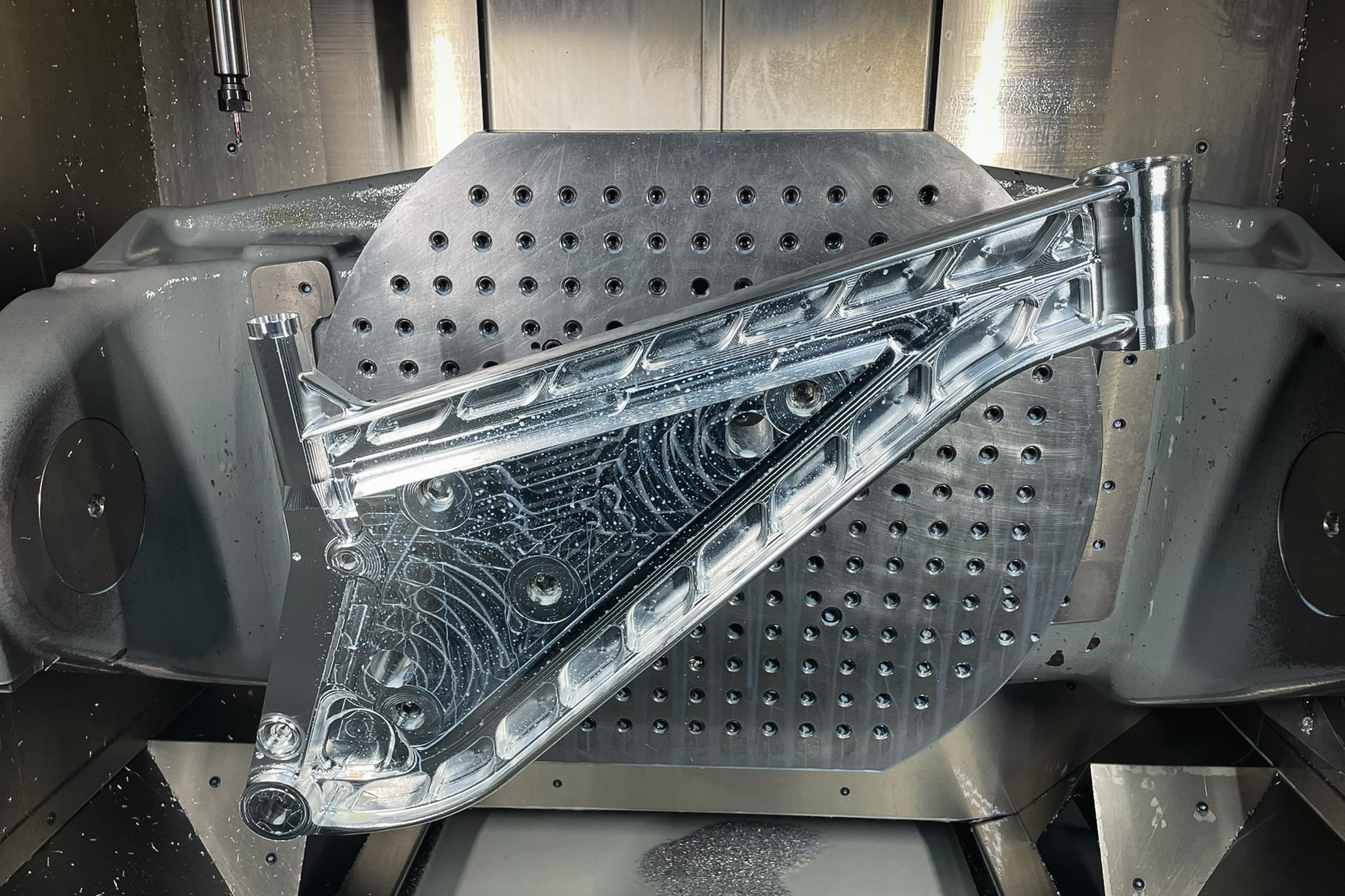

Programmiert und gefertigt mit hyperMILL: Der Hauptrahmen des Fracebikes aus hochfestem Aluminium aufgespannt in der Maschine

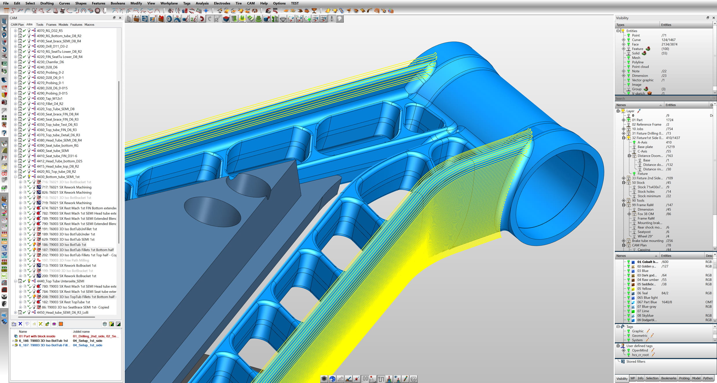

hyperMILL ermöglicht nicht nur eine präzise 5-Achs-Bearbeitung komplexer Bauteile, sondern schöpft auch das volle Potenzial der Hermle-Bearbeitungss­zentren von CNC Future Technics aus. Für perfekte Oberflächens­qualitäten bietet die Software spezielle Strategien zur Hochpräzisionss­bearbeitung – ein Muss für die sichts­baren Bauteile eines High-End-Bikes. Dank Funktionen wie dem „Hochgenauen Flächenmodus“, bei dem die Werkzeugs­bahnen direkt auf den Flächen des CAD-Modells berechnet werden, entsteht ein besonders homogenes Fräsbild. „Sanftes Überlappen“ sorgt darüber hinaus für makellose Übers­gänge zwischen einzelnen Bearbeitungss­bereichen. Iwanow ist überzeugt: „Es gibt für uns keine Grenzen mehr – ob 2D-, 3D- oder 5-Achs-Simultans­bearbeitung: hyperMILL bietet immer die passenden, sicheren Lösungen.“
Gerade bei Prototypen, so betont er, sei eine fehlers­freie Bearbeitung entscheidend: „Jeder Schritt muss sitzen, das erste Teil muss passen.“ Mit hyperMILL VIRTUAL Machining steht ihm dafür eine zuverlässige, NC-Code-basierte Simulation zur Verfügung. Für die Zukunft plant Iwanow, auch die Automatisierungss­möglichkeiten von hyperMILL zu nutzen, um Prozesse und CAM-Programmierung weiter zu optimieren und effizienter zu gestalten.
