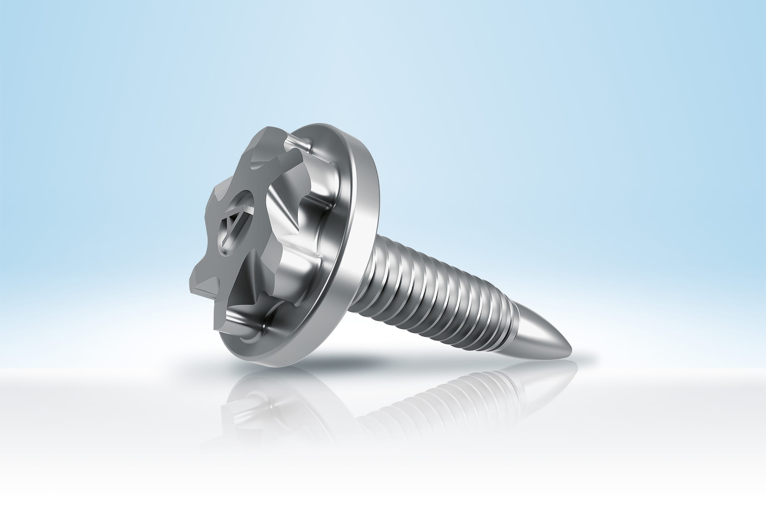

Ein typisches Beispiel ist die erfolgreiche fließlochformende Schraube Flowform®. Sie ermöglicht eine Blechverbindung ohne Vorloch und wird unter anderem bei Akku-Packs für Rahmen­konstruktion, Unterboden­deckel und Batterie­deckel genutzt. Da diese Spezial­schrauben mit sehr hoher Drehzahl eingeschraubt werden, weist der Antrieb eine anspruchsvolle Geometrie auf, die eine prozesssichere Montage gewährleistet. Eine Heraus­forderung für den im Werk Forchtenberg-Ernsbach ansässigen Werkzeug­bau, der ein Umform­werkzeug liefern muss, das diese Geometrie zuverlässig und Wiederholgenau erzeugt.
 – Die fließlochformende Schrauben Flowform<sup>®</sup> und Flowform<sup>®</sup> plus ermöglichen eine Blechverbindung ohne Vorloch. Sie werden besonders gerne bei Akku-Packs verwendet und sorgen derzeit für wachsende Absatzzahlen.<br /><em>Bild: Arnold Umformtechnik</em>
Die fließlochformende Schrauben Flowform® und Flowform® plus ermöglichen eine Blechverbindung ohne Vorloch. Sie werden besonders gerne bei Akku-Packs verwendet und sorgen derzeit für wachsende Absatzzahlen.

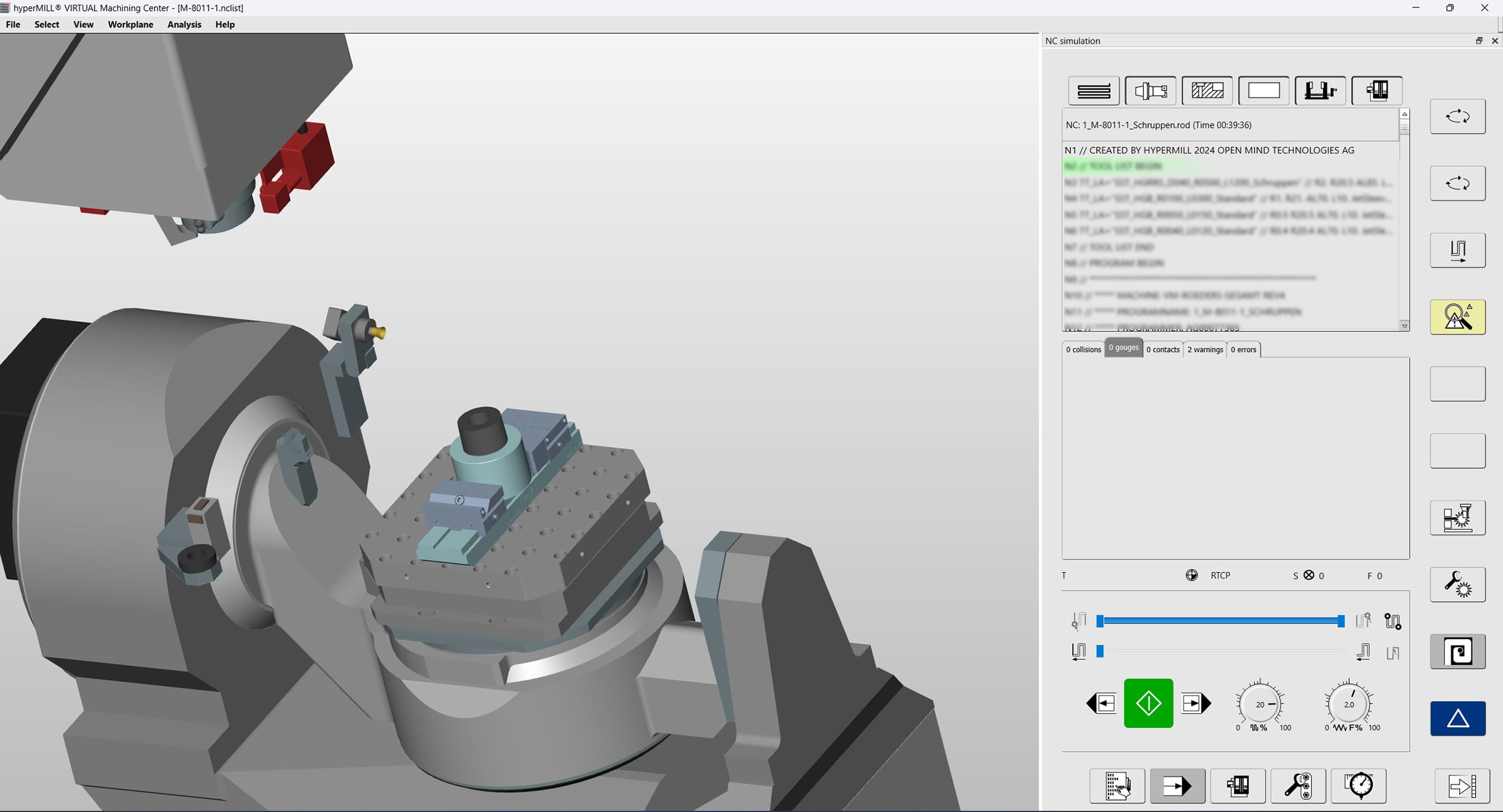

 – Tim Blechl, Tooling-Milling-Spezialist bei Arnold Umformtechnik: „<em>hyper</em>MILL VIRTUAL Machining bietet mehr als eine reine NC-Code-Simulation. Mit Hilfe eines digitalen Zwillings und des Moduls Optimizer erkennt das System bei der NC-Code-Generierung gefährliche Situationen, löst und umgeht diese vollautomatisch. Dabei werden auch die Fräsbahnen optimiert, so dass etwa ein unnötiges Zurückfahren auf Sicherheitsebene entfällt.“
Tim Blechl, Tooling-Milling-Spezialist bei Arnold Umformtechnik: „hyperMILL VIRTUAL Machining bietet mehr als eine reine NC-Code-Simulation. Mit Hilfe eines digitalen Zwillings und des Moduls Optimizer erkennt das System bei der NC-Code-Generierung gefährliche Situationen, löst und umgeht diese vollautomatisch. Dabei werden auch die Fräsbahnen optimiert, so dass etwa ein unnötiges Zurückfahren auf Sicherheitsebene entfällt.“

hyperMILL VIRTUAL Machining sorgt für Prozesssicherheit und mehr
Da eine sichere Simulation insbesondere in der fünfachsigen Bearbeitung unentbehrlich ist, entschlossen sich die Arnold-Werkzeugbauer, auch in hyperMILL VIRTUAL Machining zu investieren – für das Hermle-BAZ, aber auch für die beiden anderen 5-Achs-Bearbeitungs­zentren. Gabriele Widera, Gebiets­vertriebsleiterin bei OPEN MIND erklärt: „Mit hyperMILL VIRTUAL Machining bieten wir eine Technologie mit der Anwender den NC-Code sicher generieren, optimieren und simulieren können. Und das alles in nur einem System. Das sorgt für Durchgängigkeit und Sicherheit.“ Dem stimmt Timm Blechl voll und ganz zu: "Die Software erkennt mithilfe eines digitalen Zwillings und des Optimizer-Moduls gefährliche Situationen während der NC-Code-Generierung und löst diese vollautomatisch." Dabei werden auch die Fräsbahnen optimiert, so dass zum Beispiel ein unnötiges Zurückfahren auf die Sicherheits­ebene entfällt. Das funktioniert sehr gut und spart enorm viel Zeit und somit auch Geld.“
Mit hyperMILL VIRTUAL Machining lässt sich der NC-Code sicher generieren, optimieren und simulieren. Das sorgt für eine durch­gängige Prozess­sicherheit.
