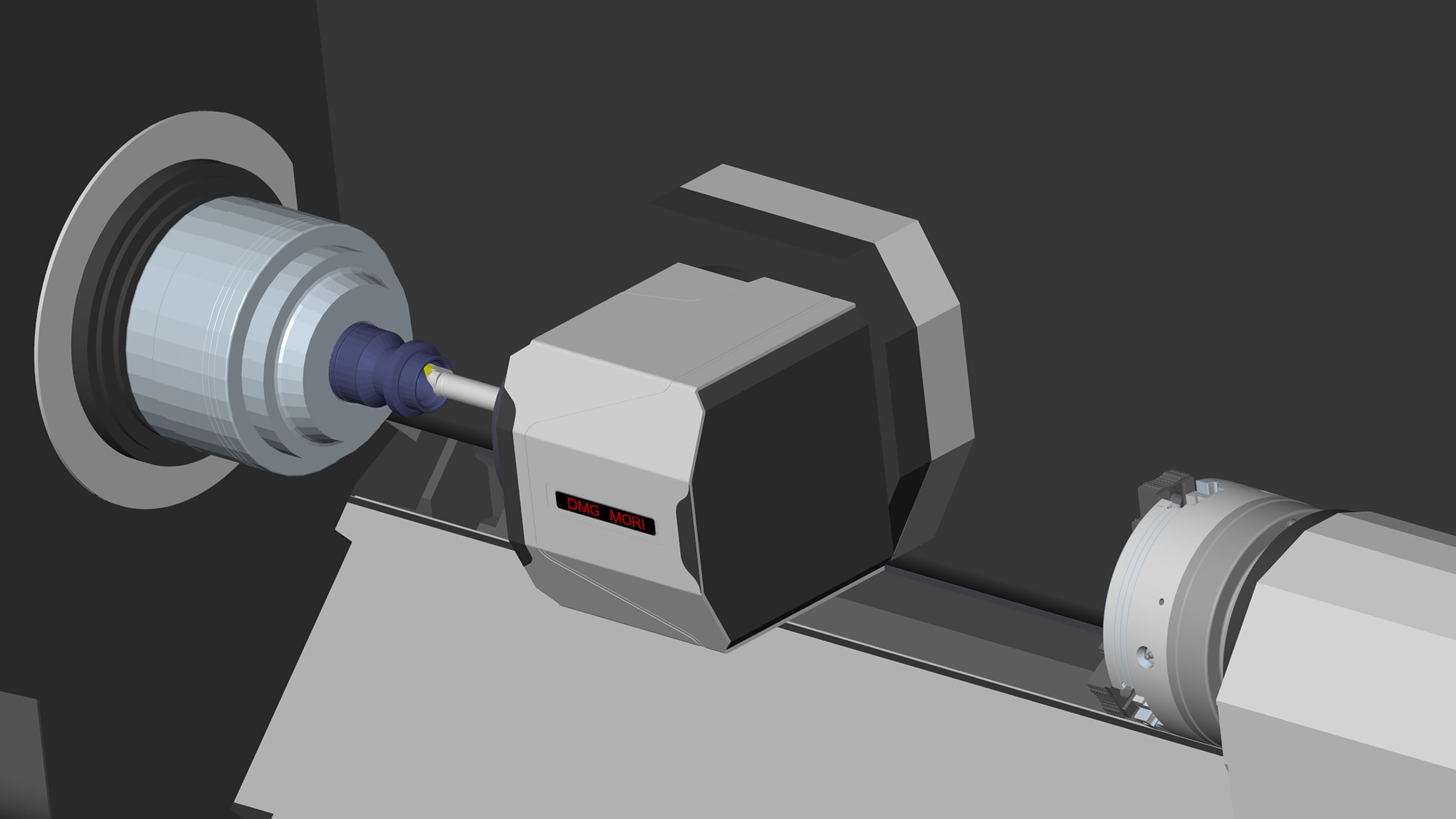

Mehrkanal-Drehfräsen
Mehrkanal-Drehfräsen beschreibt die Bearbeitung von Werk­stücken auf Maschinen­typen mit mehreren Werkzeug­trägern und Arbeits­spindeln sowie peripheren Maschinen­komponenten wie Lünetten, Reit­stöcken, Zu- und Entlade­einrichtungen oder integrierten Automatisierungs­lösungen. Alle beteiligten Einheiten müssen möglichst synchron zusammen­arbeiten, um komplexe Bearbeitungs­prozesse effizient und prozess­sicher abzubilden.
hyperMILL ermöglicht Ihnen komfortabel, sämtliche Bearbeitungs­kanäle präzise aufeinander abzustimmen, sowohl automatisch als auch gezielt manuell. Dadurch lassen sich selbst hochkomplexe Bearbeitungs­abfolgen mit parallel und sequenziell arbeitenden Werk­zeugen sicher beherrschen.
Das Ergebnis sind eine optimal ausgelastete Maschine, minimierte Neben­zeiten und ein hoch­produktiver Fertigungs­prozess – auch bei komplexen Bau­teilen und anspruchs­vollen Mehrkanal-Maschinen­konfigurationen.
Mehrkanal auf einen Blick:
  • Einfache Kanalsynchronisierung
  • Sichere NC-Code-basierte Simulation
  • Sequenziertes Steuern von Maschinenkomponenten
  • Individuell auf Ihre Maschinenkonfiguration abgestimmter Postprozessor
Haupt- und Gegenspindelbearbeitung mit Bauteilübergabe
hyperMILL® bietet Ihnen die Möglichkeit, Bauteile auf Maschinen mit Haupt- und Gegenspindel komfortabel zu programmieren. Die Bearbeitungsjobs werden einfach in den Containern „Hauptspindel“ und „Gegenspindel“ programmiert. Die Jobs werden somit der jeweiligen Bearbeitungsseite zugewiesen. Das Bauteil bzw. das Stangenmaterial wird mit oder ohne Abstechen ganz einfach mittels Übergabejob transferiert.
HPC-Drehen auf Drehfräsmaschinen
Das High-Performance-Drehen bietet Ihnen viele Vorteile, und das ohne zusätzlichen Programmieraufwand. Nutzen Sie dabei trochoidale Werkzeugbahnen mit optimalen Verbindungswegen.
Das sorgt für deutlich stabilere und effizientere Bearbeitungsprozesse, besonders bei schwer zerspanbarem Material. Die Bearbeitung findet richtungskonstant oder in einer Zickzackbewegung statt. Die Zustellung erfolgt in einer geradlinigen oder rampenförmigen Bewegung. Je nach Bearbeitungsfall werden die Schneidplatten immer optimal eingesetzt und ausgenutzt.
Simultanes Drehen einfach programmieren
Für noch mehr Flexibilität stehen Ihnen zwei intuitive Strategien für das 3-Achs-simultane Schruppen und Schlichten zur Verfügung. Das eröffnet neue Möglichkeiten bei der Bearbeitung von Hinterschnitten sowie anspruchsvollen Geometrien und führt zu einer besseren Werkzeugausnutzung. Um insbesondere bei schwer zerspanbaren Werkstoffen noch effizienter zu schruppen, können Sie die HPC-Option nutzen.
